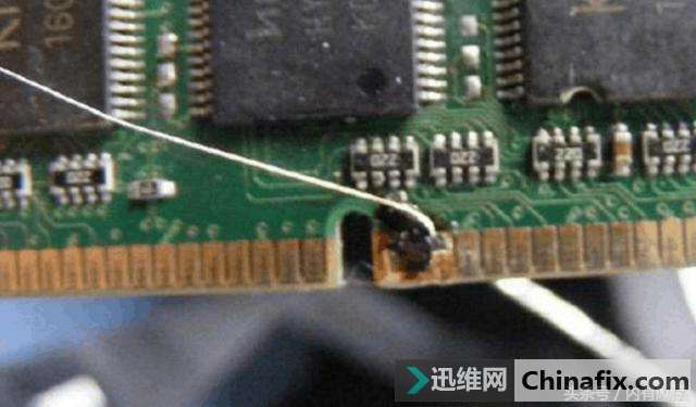

      内存条金手指是内存条与内存插槽DIMM之间的连接部件。它是由众多镀金的导电触片排列组成的,因为像人的手指,因此被称为“金手指”。内存条的金手指的作用为连接内存条和主板,内存条和电脑之间所有的信号都是通过金手指进行传送的。
  内存条金手指的重要性尽人皆知。有时候仅仅因为内存条的金手指接触不良,就可能导致我们的电脑无法正常启动。所以很多朋友对内存条的金手指尤为在意,甚至新内存条在到手时,如果上面有一点擦痕都耿耿于怀。其实那可能是内存条出厂测试时造成的,无需过多在意。
  而在面对内存条的金手指被烧掉了的时候,我们很多朋友更是都万念俱灰,以为这条内存条就此报废了。但是,别害怕,别颤抖,金手指坏掉的内存条也别扔掉。因为,金手指坏了的内存条,也还可以抢救一下。下面这个方法教你如何修复被烧坏的内存条:

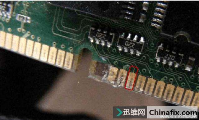

  1.先用刀子将烧坏的金手指沿着边缘整齐的挖下来,然后用刀子继续挖一直到挖掉电脑B内层的屏蔽铜箔为止,挖出一个槽。
  2.找一块报废的电路板,用刀子将它上面的浮铜取下一层,厚度大概为前面挖出的槽的深度,并切割到单个金手指的大小,将一端其镀上一层锡焊,面积不用太大,作为焊点一。
  3.然后用少量502滴入在第1步时挖出的槽内,再将第2步得到的铜片镶嵌上去。
  4.快速用镊子将镶嵌上去的铜片压平。
  5.待胶水凝固以后。准备导线,用导线连接焊点一和内存条电脑B上指向金手指的电路。
  每根金手指都有一条电路指向它。
  6.焊接好后,把多余的导线剪下。把金手指清理干净,就OK了。
注意:
  1.有的做法是在镶嵌铜片前没有打一个焊点。而是再镶嵌完成后,再去直接焊接,这会增加焊接难度,和焊接安全。因为镶嵌的铜片下面是胶水啊。所以,我们在铜片没镶嵌上去前,就打上一个焊点。
  2.镶嵌铜片胶水不要打太多,少量就够了。铜片一定要和槽内底部贴合好。另外注意胶水不要弄得到处都是,难清理。
  3.焊接尽量锡少一点,平滑一点。
