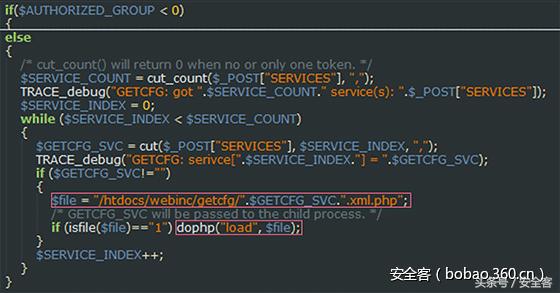

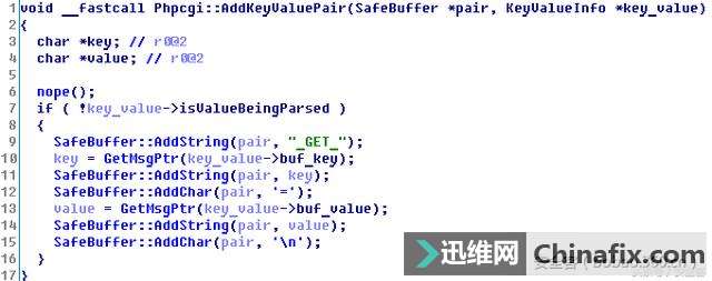

  我们发现的第一个漏洞位于phpcgi中。Phpcgi是cgibin的符号链接,负责处理对.php、.asp以及.txt页面的请求。Phpcgi可以解析通过URL、HTTP头或者POST请求正文(body)发送的那些数据。Phpcgi会创建一个长字符串,该字符串随后会分解为若干组键值对(key-value),包括$GET、$POST、$SERVER字典以及其他php脚本变量都包含在这些键值对中。完成请求分析过程后,该符号链会检查用户的授权状态。如果用户未经授权,符号链会往字符串中添加值为-1的一个AUTHORIZED_GROUP变量。
  从安全角度来看,这种解析过程存在一些问题。每个键值对(key-value)的编码形式为:TYPEKEY=VALUE,其中TYPE指代的是GET、POST、SERVER或其他值。编码完成后,键值对后会跟上换行符'\n'。
  通过POST请求,我们可以运用SomeValue%3dAUTHORIZED_GROUP=1这个字符串实现添加值的目的。这个字符串会被设备解析为_GET_SomeKey=SomeValue\nAUTHORIZED_GROUP=1,通过这种方式,我们可以运用已授权用户身份运行脚本(尽管可运行脚本的数量有限)。向1http:/192.168.0.1/getcfg.php

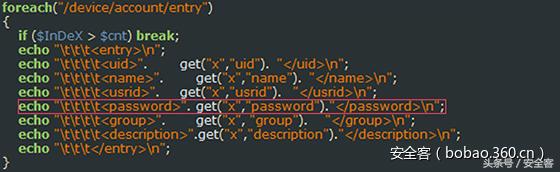

地址发送请求并添加SERVICES=DEVICE.ACOUNT键值对后,我们可以调用1/htdocs/webinc/getcfg/DEVICE.ACCOUNT.xml.php
脚本,迫使路由器返回登录名及密码信息。
  从设备代码中我们可以看出,攻击者可以运行位于/htdocs/webinc/getcfg目录中的脚本。这个目录中还包含一个DEVICE.ACCOUNT.xml.php脚本,可以为攻击者提供大量敏感信息,如设备的登录名及密码等信息。
  换句话说,如果攻击者往
  1  http:/192.168.0.1/getcfg.php
  发送请求,同时添加SERVICES=DEVICE.ACOUNT键值对,那么设备在响应页面中就会包含相应的登录名及密码信息。
  对攻击者而言,获得这些信息已经足够,比如,攻击者可以运用登录凭证将自制的恶意固件刷到设备中。
  读者可以访问此链接了解完整的PoC代码。

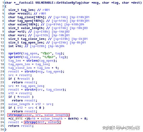

  第二个漏洞是个栈溢出漏洞,与HNAP(Home Network Administration Protocol,家庭网络管理协议)的执行错误有关。
  如果想要运用该协议来发送消息,攻击者需要向
  1  http:/192.168.0.1/HNAP1/

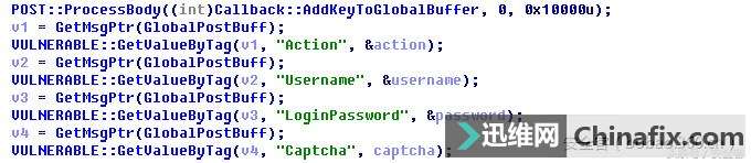

  页面发送请求,并在SOAPACTION头部中指定请求的类型。设备对授权请求的处理过程存在漏洞。设备会运用
  1  http:/purenetworks.com/HNAP1/Login
  值来调用授权函数。攻击者可以在请求正文(body)中指定其他键值对(key-value),如Action、Username、LoginPassword以及Captcha(请求正文中事先已经包含一组预定义的值)。随后设备会运用html标签对这些值进行编码,编码结果如:value。
  这里最主要的问题出现在提取键值对的那个函数上,设备在栈上运用了一个大小为0x400字节的缓冲区用于提取键值对,然而,攻击者可以运用strncpy函数发送高达0x10000字节的数据,这样一来就会导致巨大的栈溢出问题。精心构造后,strncpy不仅会溢出当前的栈,也会溢出调用函数栈,因为“dest”变量最多能储存0x80个字节的数据,而攻击者输入的值可达0x400个字节。
  此外,当函数退出时,R0寄存器中存在一个指向该字符串的指针。因此,攻击者可以指定一组sh命令,将返回地址修改为“system”函数。经过这些步骤,设备已处于攻击者的掌控之下,任攻击者宰割。
