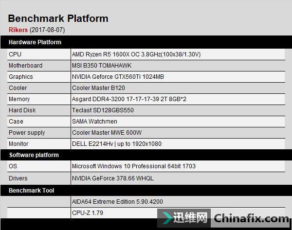

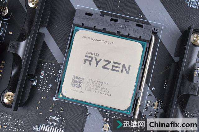

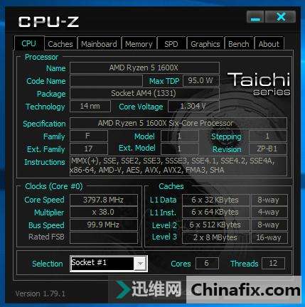

  测试自然离不开各种配件的介绍,本次测试为了更有参考意义一点,特意选择了一个ATX2.0结构,也就是我们常见的带电源仓设计的机箱,同时把手上的Ryzen 5 1600X超频至3.8G,并手动锁定电压在1.3V,SOC电压锁定在1.1V,并把内存超频至于3200Mhz。
  配置列表
  处理器Z截图

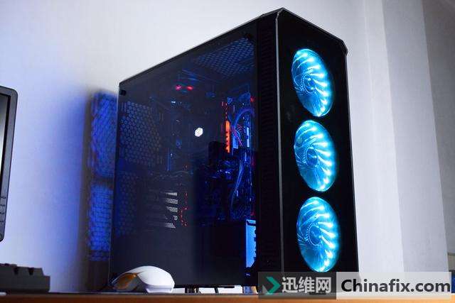

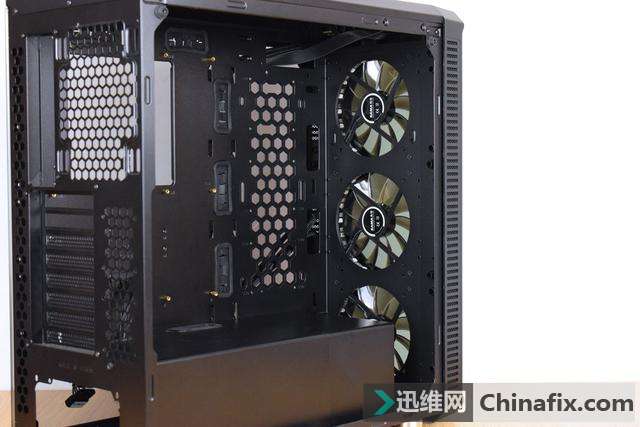

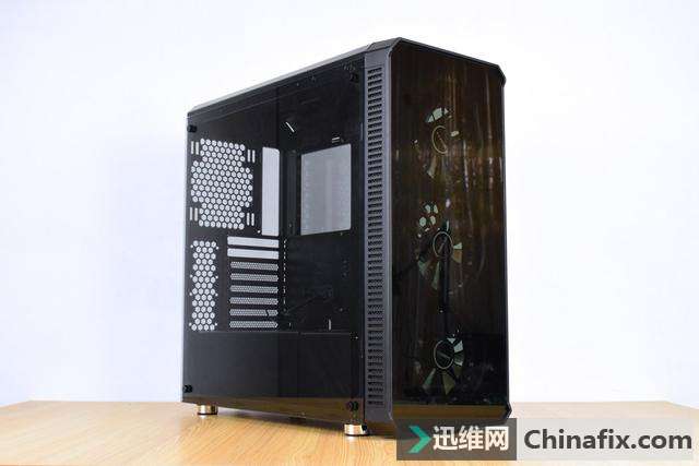

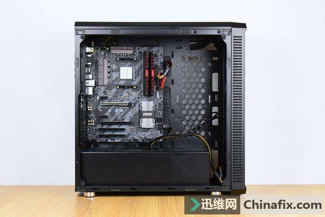

  先来介绍一下机箱吧,本次测试使用的机箱是来自先马的守望者机箱,该机箱使用电源仓布局,同时具备三面玻璃,整体上符合现在玩家的光污染喜好,同时能满足大多数人的散热需求。
  先马守望者
  内部结构

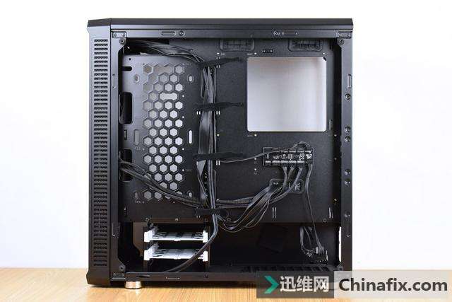

  背线设计

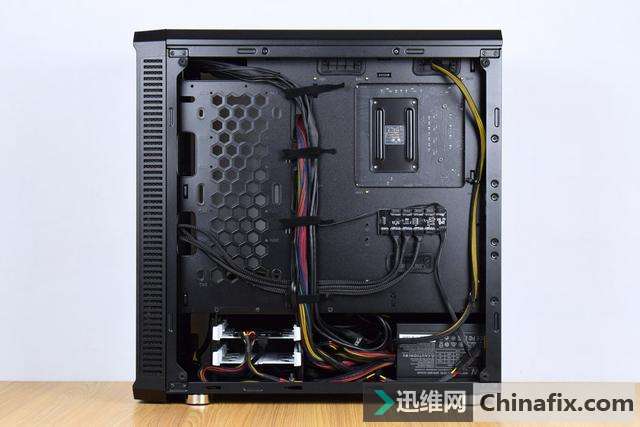

  先马的这款守望者在走线方面增加了魔术贴来固定走线,除了让走线更方便外,还能让背线更加美观,并减少多余线材在机箱内部阻挡风道。
  前方三枚12cm进风风扇,具备RGB灯效

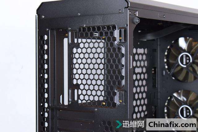

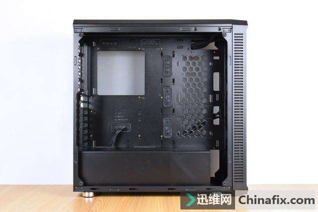

  机箱后窗风扇/冷排安装位

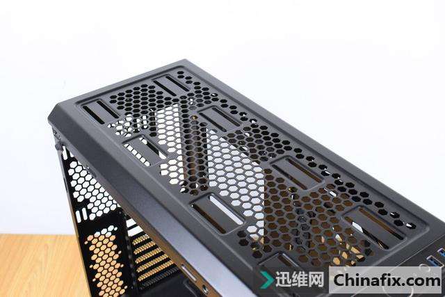

  顶部冷排/风扇安装位

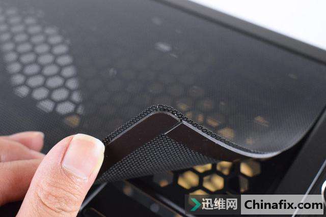

  顶部安装位附带磁贴式防尘网

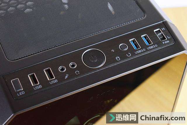

  前面板

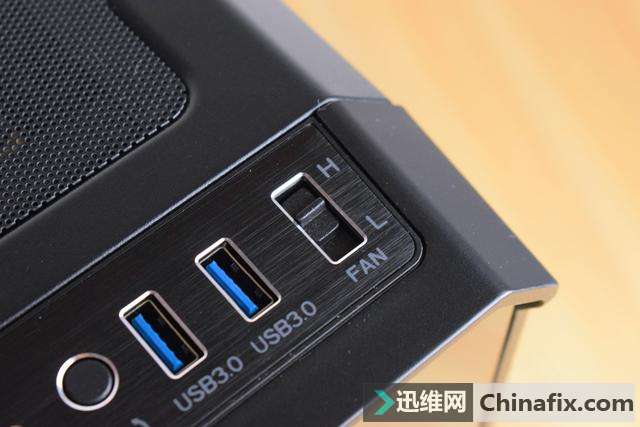

  风扇转速控制开关

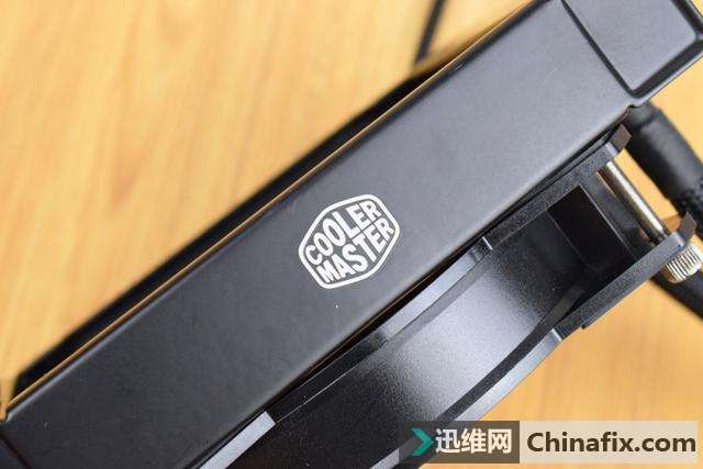

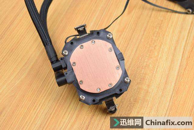

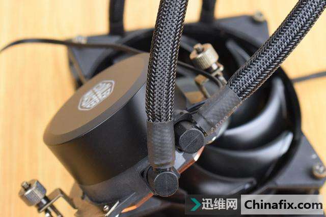

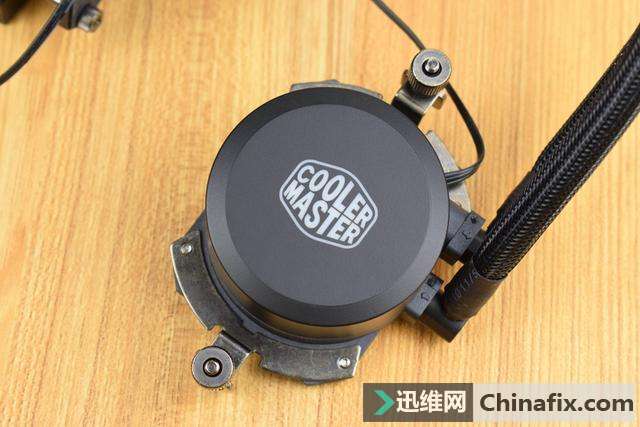

  介绍完机箱了就轮到散热器了,本次测试中使用之前入手的酷冷至尊冰神B120一体水冷散热器,选他的原因是这款水冷散热器性能不俗而且价位更接近主流产品。
  冷头特写
  拉丝铜底散热
  水管包编制网更有质感
  冷排上logo特写

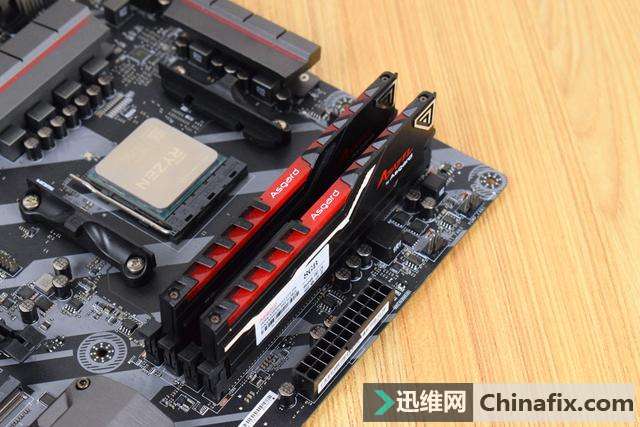

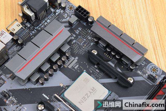

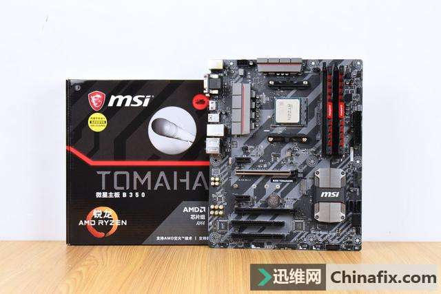

  主板和内存分别为MSI的B350 TOMAHAWK和阿斯加特的AZAZEL超频内存,整体配色为红色,外观上比较偏重游戏风格。
  B350 TOMAHAWK
  Asgard AZAZEL DDR4 3200
  主板采用4+2供电,处理器部分为4相
  Ryzen5 1600X

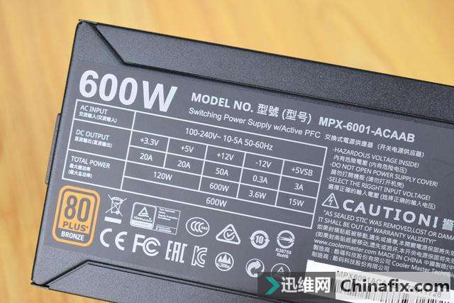

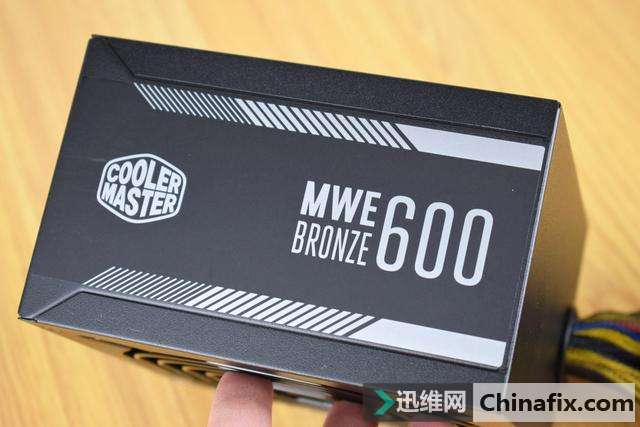

  作为超频测试怎么能少得了一个靠谱的电源呢,本次测试中选择了来自酷冷的新品铜牌电源,MWE系列的600W
  CM MWE 600W

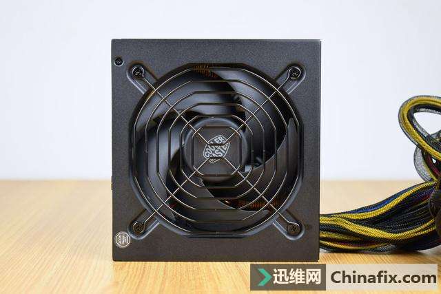

  过80PLUS铜牌并且单路12V输出能力达50A
  酷冷专利的静音FP风扇

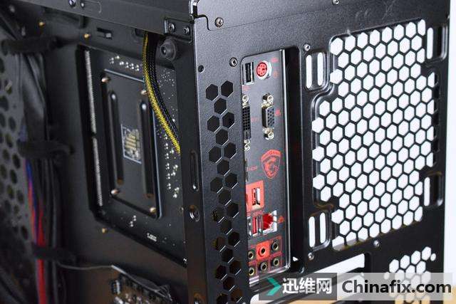

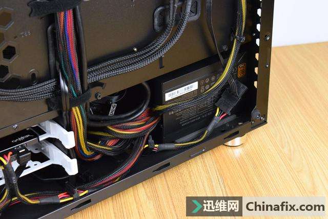

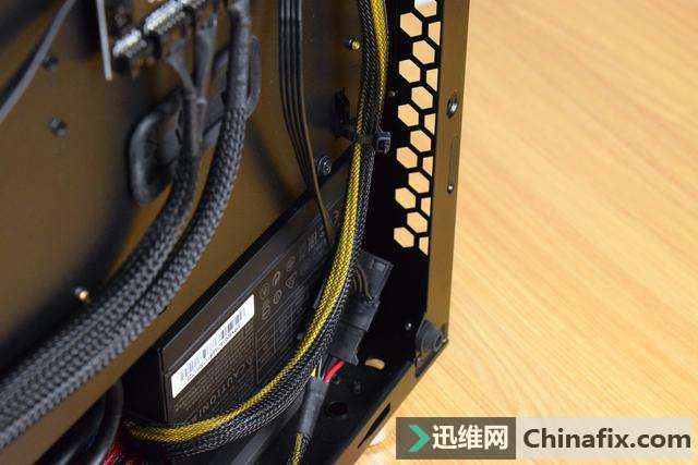

  测试环境总不能随便马虎了事,一个完美的风道和背线是少不了,虽然这么说,搞得那么干净其实都是因为笔者心理方面比较强迫症,毕竟,一家人最紧要齐齐整整。
  安装主板并走上背线,整体干净。
  背线部分
  电源仓轻松收纳线材
  为什么要走背线,并搞得整整齐齐,关键是测试风道啦,总不能乱糟糟的吧233
  背线空间特写A
  背线空间特写B
  这里要特别提一下,先马这款守望者的背线空间比较充裕,只要稍微整理一下线材,绝不不会顶着背面玻璃,比较厚道。
  OK搞定

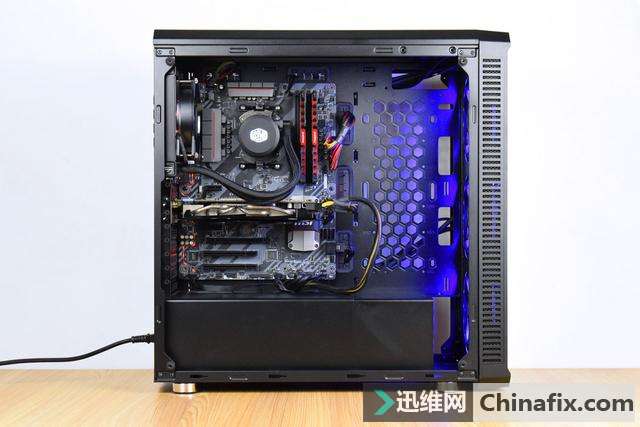

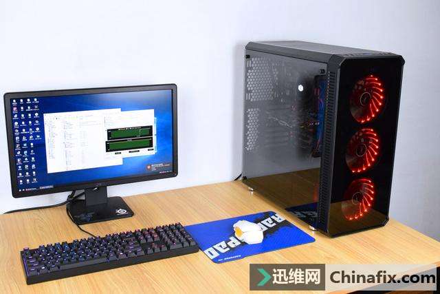

  测试阶段

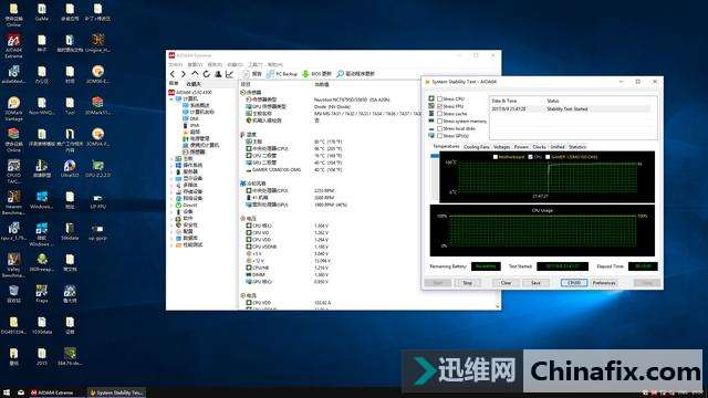

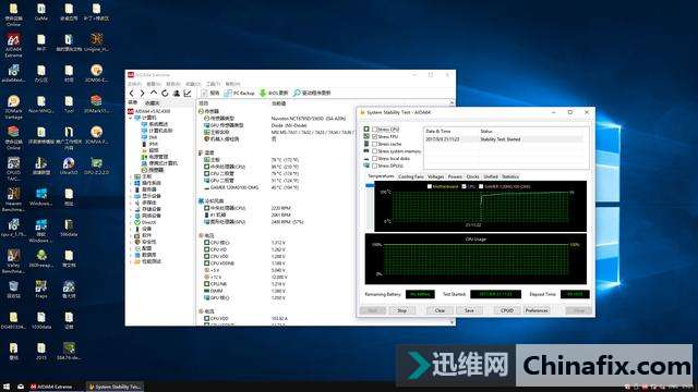

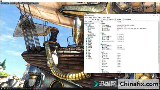

  本次测试中选择了机箱顶部和机箱后窗两个位置分别安装酷冷的B120水冷进行测试,测试场景分别为AIDA64软件单钩FPU浮点运算负载,以及运行高负载3D场景演示天堂模拟高负载游戏场景,另外,此时室温温度为37度。
  首先是冷排安装在机箱顶部位置
  顶置冷排10负载分钟成绩
  从AIDA64稳定性测试中的单钩FPU项目运作10分钟后来看,处理器温度跑在79度,考虑到室温酷热,能压在这温度已经算不错了。

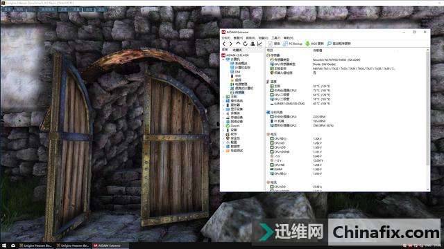

  天堂负载10分钟后
  天堂项目中,整机运作在较高负载中,此时GPU温度在74度,而处理器温度在54度。

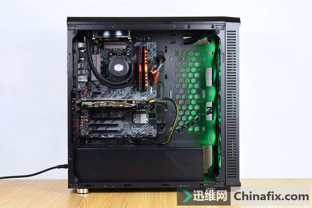

  冷排后置不知道会如何呢
  同样是FPU跑10分钟
  同样地,我们用AIDA64负载10分钟单钩FPU后,冷排后置下处理器温度为76度,相对于冷排上置的安装方式来说,低了3度,尽管不是一个大数目,但温度确实低了。
  天堂项目
  在天堂项目,冷排后置下,处理器温度为50度,相对于冷排上置低了4度,而GPU温度和冷排上置一样,74度。
  从上述结果看来,冷排后置散热性能会稍微优于冷排上置安装方式是无可置疑的,但究其原因并非冷排安装位置影响,而是机箱设计影响所致,或许各位观众会说管家我故弄玄虚,我就直接说原因好了:
  这锅其实是防尘网背的
  经过小编反复测试,去掉防尘网后,冷排上置安装方式下,处理器负载温度和冷排后置温度相差无几,原本冷排上置带来的相对高温,都是因为防尘网阻挡出风所致。
