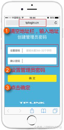

2.登录管理界面
  手机连接上无线信号后会自动弹出主路由的登录页面。如果没有自动弹出,请打开手机浏览器,清空地址栏并输入路由器的管理地址tplogin.cn(或192.168.1.1),即可显示登录页面,如下图:
登录管理界面,设置管理员密码
  首次登录界面,需要按照提示设置一个6~32位的管理员密码,然后点击“确定”,即可登录路由器设置界面。
注意:请记住设置好的管理员密码,用于后续管理路由器运用。

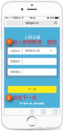

3.输入宽带帐号和密码
  登录界面后,路由器会自动检测上网方式,如果检测为“宽带拨号上网”,请在对应方框中输入运营商提供的宽带账号和密码,并确定该账号密码输入正确,点击“下一步”:
设置上网参数
  注意:76%的用户因为输错宽带账号、密码导致无法上网,请仔细检查输入的宽带账号密码是否正确,注意区分中英文输入、字母大小写、后缀是否完整等。
  如果不确定,请咨询宽带运营商。
  请根据向导提示操作,如果上网方式检测为“自动获得IP地址”直接点击“下一步”;如果检测为“固定IP地址”上网,填写对应参数后点击“下一步”。

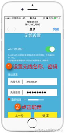

4.设置无线名称和密码
  无线设置页面,可以设置和修改无线名称以及无线密码,如下图:
设置无线参数
  注意:“无线名称”建议运用数字或字母,请勿运用中文。(如:zhangsan)
  “无线密码”建议设置8~63位的数字与字母组合。(如:1a2b3c4d)
  Wi-Fi多频合一默认开启,建议保持默认。

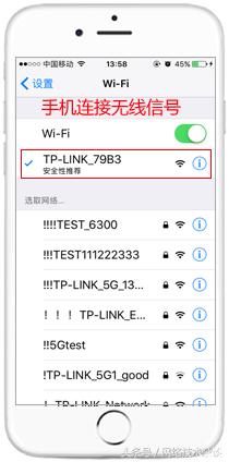

5.完成设置,手机重新连接无线信号
  至此,路由器设置完成。
设置完成,手机重新连接无线信号
  手机重新搜索新设置的无线信号名称,输入无线密码,连接上无线信号即可上网。
  其他无线终端(手机、Pad等),只需连接上无线信号就可以实现上网;其他有线终端(台式电脑等),只需运用网线将其连接到路由器任意空闲的LAN口即可上网;无需再设置。
