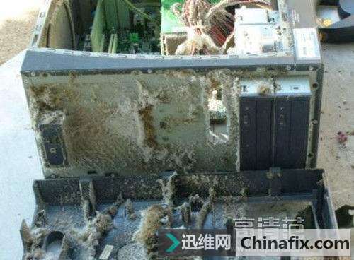

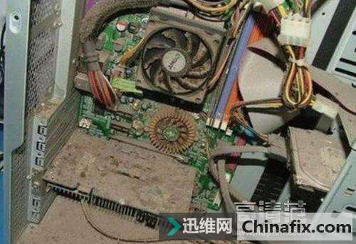

  你知道电脑的灰尘可以可怕到什么地步吗?你知道两年没有清理的电脑会是什么样的吗?你想让你的电脑变成这样吗?看看下图就知道了。
  电脑随着灰尘越来越多,会直接影响到运行速度,散热效率,性能丢死,散热器噪声变大等等,如果不是及时清理,或许会发生更可怕的事情,为了挽救大家的电脑,小编特此总结如下几点,如有不对欢迎大神指正。

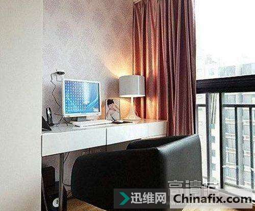

  不少朋友会把电脑摆在阳台那种小隔断,这样不影响美观又能有私人小空间岂不美滋滋?
  其实摆放在这样的位置,早上打开窗户后,主机就相当于一个吸尘气,把细小的脏东西全部吸收到内部附着在处理器风扇,显卡风扇等地方,所以我们应该尽量将摆放地点选择在远离户外的位置,书房,卧室墙角等远离窗户的位置,虽然不能完全隔绝,但是能有效减少灰尘的附着。

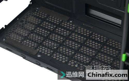

【选择机箱----防尘网很重要】

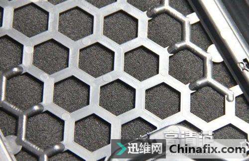

  现在机箱有两种防尘网材质,海绵防尘网以及尼龙防尘网。
  海绵防尘网具有高密度吸附功能,但是正因为密度高,所以对空气流通有一点影响,空气不流通自然主机内部散热就会变差,但是用一些散热换取灰尘还是比较值得。
  尼龙防尘网虽然网孔比海绵大,不会影响通风,相比海绵防尘网更容易清洗,但是防尘效果肯定没有海绵那么好。小编建议如果你所在城市附近没有高灰尘源可以使用尼龙防尘网,反之则选择海绵防尘网。

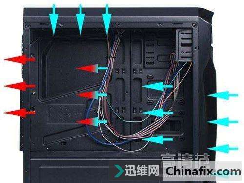

【机箱布阵----风道很重要】
  安装排风扇的时候,你首先要分清楚正风道和负风道的区别,所谓正就是进风量大于出风量,这样灰尘就会聚集在风扇上,而不是内部,小白玩家也可以看理解成散热风,你的吸入量一定要大,就是多安装几个风扇,忘机箱里面吸空气,懂了吧。

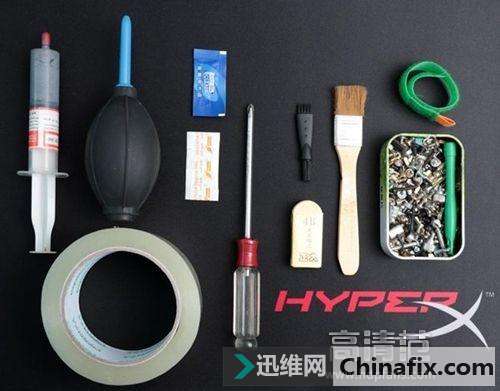

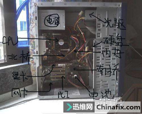

  一般小编会准备如下工具:干净的刷子,鼓风机,小型吹气筒,橡皮擦,螺丝刀,以及硅脂等。在讲解之前,小编先给大家发张图,大致说明一下各插槽位置(90%玩家电脑是这样,少数根据不同的机箱设计位置会发生变化),请勿吐槽这么灵性的P图。
这是一个需要耐心的过程,正确的顺序是:
  1:首先使用鼓风机大面积将机箱灰尘吹出(一定要在室外不影响他人的情况下进行),多吹几次,直到表明较为干净为止。
  2:将硬件分别拆下包装好放置在一旁。
  3:然后利用刷子(一般五金店就可以买到)温柔的清扫显卡插槽以及内存插槽,当然别忘了主板整体也需要清扫。
  4:清理显卡以及处理器散热器上的灰尘,轻一点,风扇容易断,然后用橡皮轻轻擦擦拭显卡以及内存条的金手指(一排黄色金属插口俗称金手指),最后别忘了清理电源风扇上的灰尘。
  5:将处理器上原有的硅脂擦干净,然后涂上新的,挤出黄豆大小抹匀即可。
  6:组装,这个就不用强调把。
