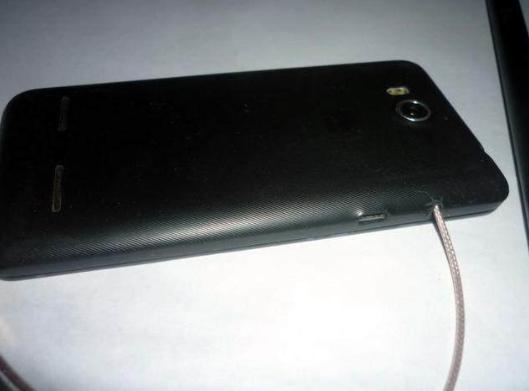

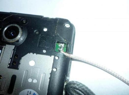

  想用路由器中继蹭网,可是发现没有密码中继个毛线呀,周围的wifi都要走出去才能够搜到然后用wifi钥匙pojie获得密码,手机每年都要淘汰,那么多的手机,不如拿个出来改装一下。直接从手机的wifi天线触点引出馈线接在sam接头上
  完美盖上盖子,把天线放在口袋了,然后把天线放在口袋里,就可以明目张胆的在手机wifi密码了。

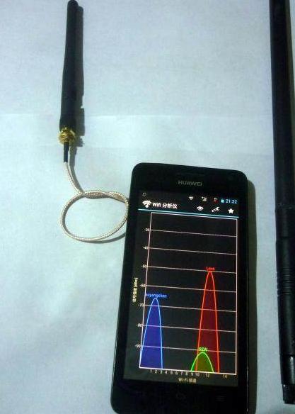

  信号测验,没上天线的时候
  上天线以后信号更好了,还多了wifi
