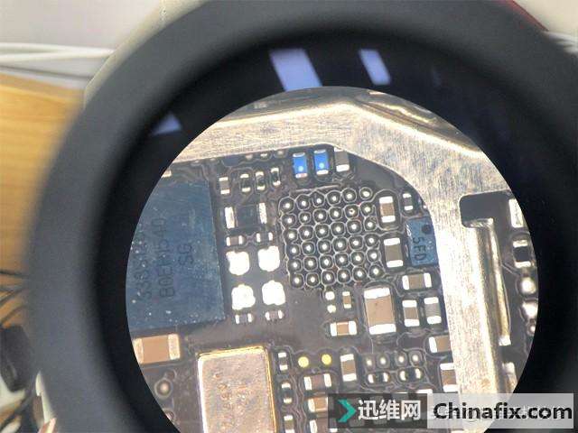

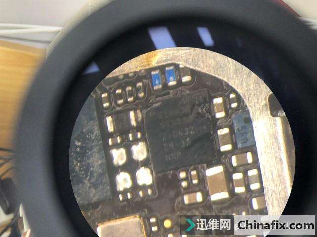

首先接充电器,查看是否能够充电,发现没有充电电流。拆机,接可调电源触发看电流,发现电流在200~300循环定白苹果不开机。这种电流可能是硬盘或者USB管理芯片问题,拆机检查主板发现USB管理芯片不翼而飞。
先不管别的,把USB管理芯片装上去,开机触发能够正常进系统,说明定白苹果不开机就是USB芯片没装导致的,测试充电也正常了。

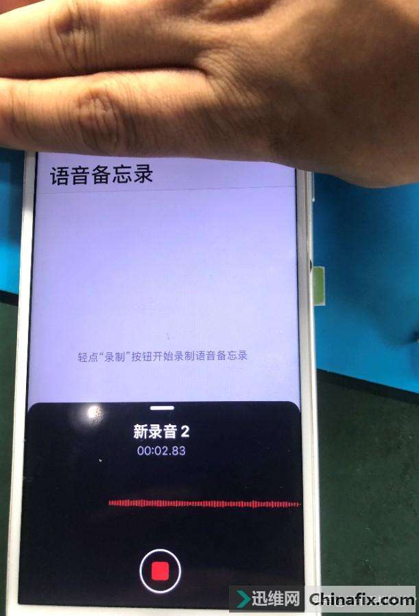

全功能测试发现免提无声的故障已经好了。

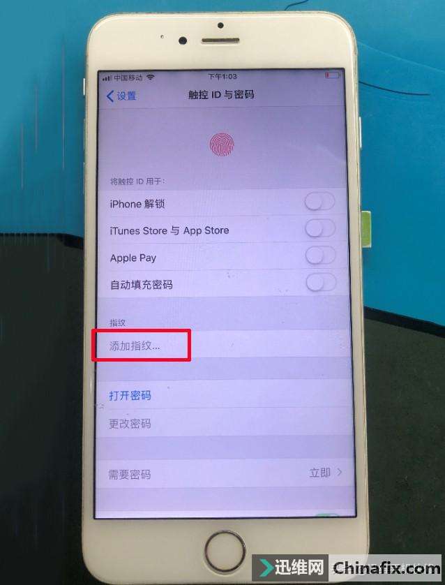

但打电话仍然不灭屏,Siri不可用,指纹也是灰色的。

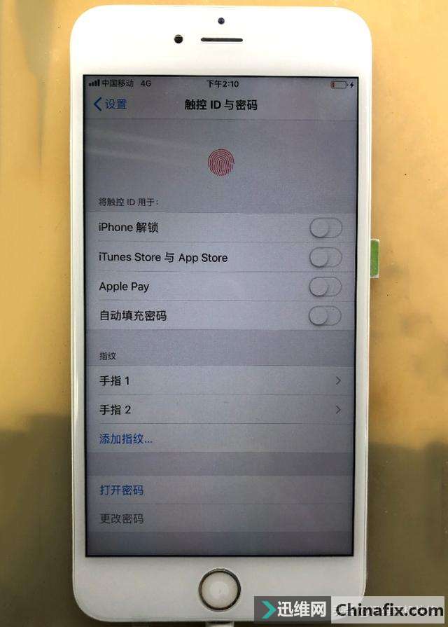

第三故障:添加指纹为灰色
灰指纹说明系统没有认到指纹模块,原因可能是指纹本身坏或者指纹的供电、开启信号之类的地方不正常,还有一种可能是指纹延长线损坏。

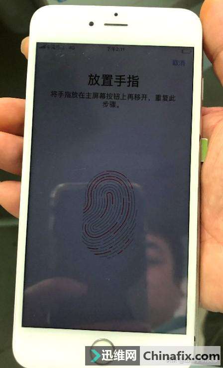

先对指纹座打值看指纹座各个脚位阻值有无异常,实测打值无异常,找了一个好的屏幕把指纹模块换过去,开机发现可以正常录入,说明灰指纹是指纹延长线损坏导致的,这种情况需要连屏幕的背光一起换掉。
更换屏幕背光之后测试指纹正常录入。
测试其他各项功能无异常,此机到此完全修复。
