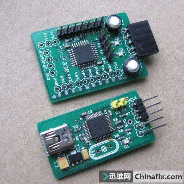

      去年“双11”的时候,没有抢一块STM32F030 Nucleo32开发板,后来我觉得有一点遗憾。虽然Nucleo-64, Nucleo-144我都有,但是Nucleo32的小巧精致的确是有吸引人的地方,哪怕买来放着用不上

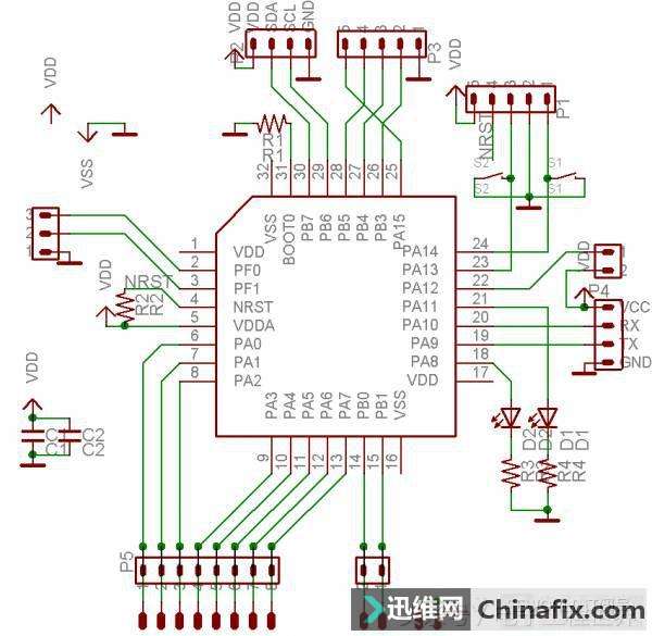

  在只需要极其简单的MCU功能的地方,mini的开发板用着可能更好。就自己造一个吧。32-pin 的STM32F030很便宜了,资源更少的话还可以选20pin的,不过太少了做板的必要性就没了。8-bit并行数据口,SPI, UART, I2C各一个吧,再来俩LED,俩按钮。

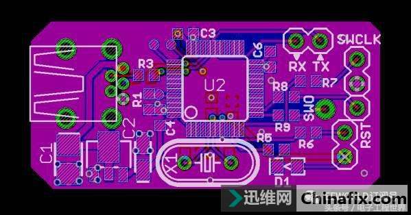

  OK,就这么设计了,主板比Nucleo-32还要小,因为我把调试器也分离了。分离之后用起来自由,当然也可能损失调试方便程度,那做成直插的——ST-Link或者J-Link OB,与mini F030通过5根插针连接,水平方向插一起。
  插针依次是 SWCLK, GND, SWDIO, nRST, VDD3.3 我这里设计的是J-Link OB F072版,还带一个USB串口,需要连到F030上就另外用杜邦线了。这样单独使用J-Link调别的MCU也是很干脆的。
  电路图没多少可说的,mini F030是引出I/O,没有设晶振(后来想,加一个3225贴片的也还有地方)
  按钮和SWD的两个I/O复用了,若要用按钮又同时调试有影响。

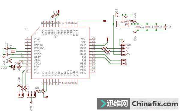

  J-Link OB的图, 比ST-link简单。
