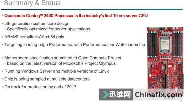

      高通今天正式公布了第5代自主架构处理器,即Falkor(可能的翻译是祥龙)。

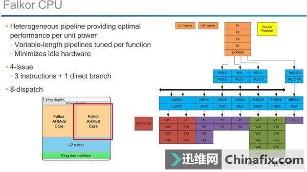

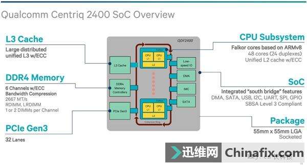

  Falkor 处理器其实并不新鲜,因为基于它设计的SoC在去年底就发布了——Centriq 2400。这是用于服务器的(最高)24核心产品,基于10nm打造。
  Falkor 处理器完全兼容ARMv8指令集,加入三级缓存设计,支持6通道DDR4、32条电脑Ie 3.0,封装尺寸55x55mm,而且双路的话最高48核。
  企业级特性有ECC内存、可信区域、256bit加密算法、同步流水线技术等。
  系统方面,Centriq 2400可运行在Windows Server、Linux发行版、基于Java的Hadoop等。
  高通表示,Centriq 2400将在今年底投产。
  这是高通联手微软基于骁龙835打造消费级入门笔记本之后,企图以ARM为跳板对Intel的Xeon的反击,但依然面临挑战,主要是生态构建(兼容性、工具丰富性、维护方便性)和性能表现。
