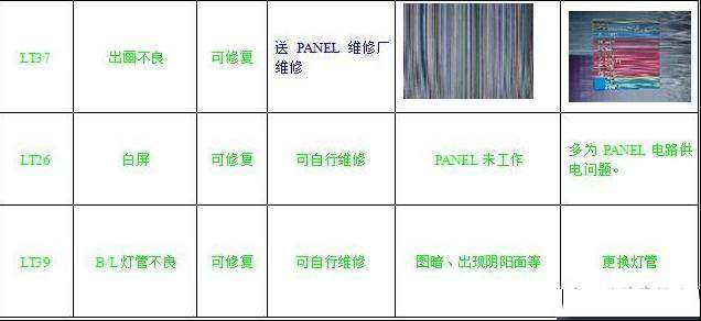

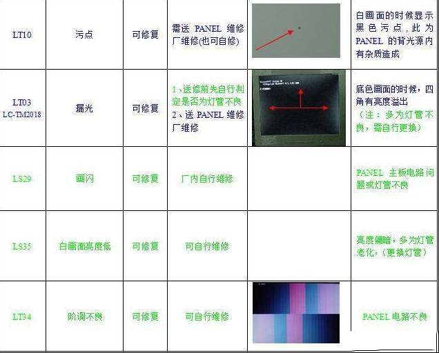

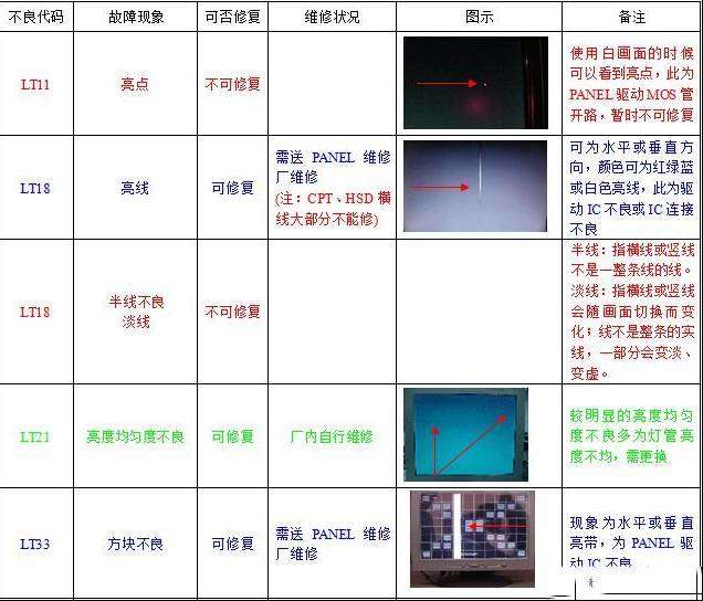

显示屏常见原材不良状况表

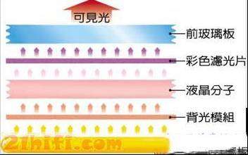

显示屏结构简图
