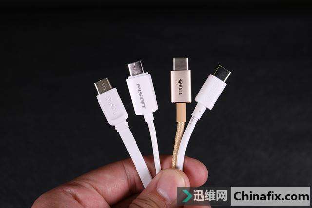

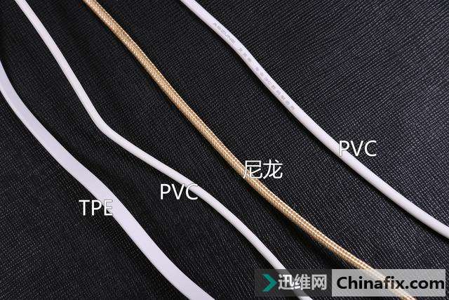

  数据线肯定要买那种经久耐用型的,不然着急用的时候充不上电,浪费钱不说,关键还耽误事儿!一条结实的数据线首先要看它的外被材质,常见的外被材质有PVC、TPE、尼龙等。PVC材质偏硬,弹性较差,很多廉价的数据线都是这种;TPE材质在原装数据线上用的比较多,柔韧不错,但还是不够结实;一些优质的第三方数据线用的是尼龙材质,手感、质感都要上一个档次。
  四条数据线中ASZUNE和品胜用的是PVC材质,Besiter是TPE材质,公牛用的是有光丝尼龙材料,金光闪闪成为四条数据线中的颜值担当,从耐用程度上来说也是最好的。

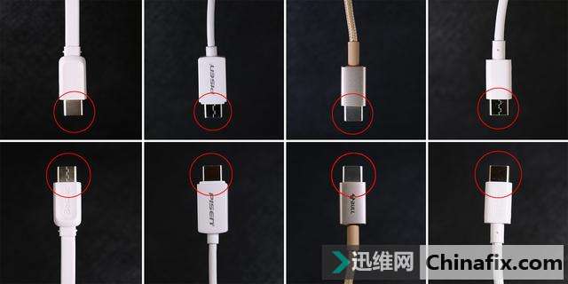

  除了外被材质不一样,Type-C头和USB-A头的接口外壳用料也有考究。很显著,四条数据线中只有公牛采用了铝合金材质,上面还运用了阳极氧化、喷砂等工艺,手感很细腻,与其它几条数据线形成显著的反差。
  插头是一条数据线最脆弱的地方,所以需要更多的“关照”。四条数据线的网尾规划差别很大,公牛的网尾保护套最长,在弯折的过程中插头与数据线连接处不会承受太大的压力,相比之下,其它三条数据线的网尾保护套显著短太多。
  在比较的过程中还发现看上去都一样的Type-C头在规划上竟然也有差别。公牛的Type-C头采用的是一体成型规划,所以没有拼接的痕迹,其它三条数据线都是由拼接而成。一句话总结,细微之处见真章!

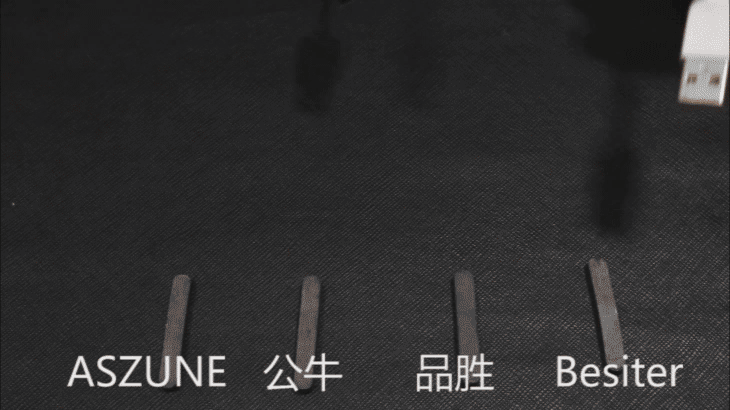

  USB-A公头的分别主要体现在用料上。公牛Type-C编织数据线用的是304不锈钢材质,好处是耐腐蚀性更好,而其它数据线一般用的都是马口铁材质,拿一块磁铁进行吸附可以验证这一点。

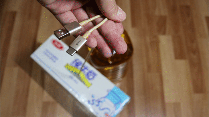

  按照正常的流程,下面该进行充电测验了,不过考虑到有一些数据线刚买回来正常运用,没过几天就忽然坏了,所以在充电测验前先对它们进行一番“蹂躏”。

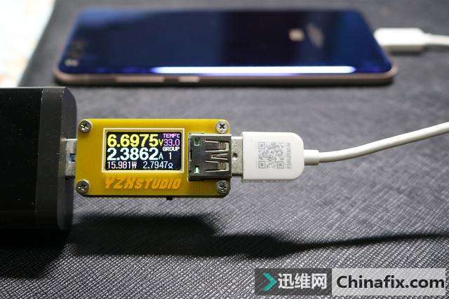

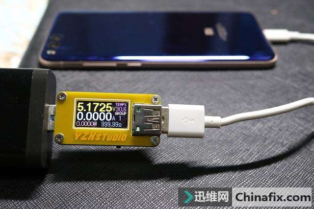

  充电测验运用的手机是小米Note3,这部手机支持QC3.0,最高18W快充技术,对充电数据线的承载能力要求很高。(运用手机原装充电器,剩余电量为60%)

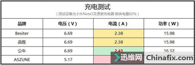

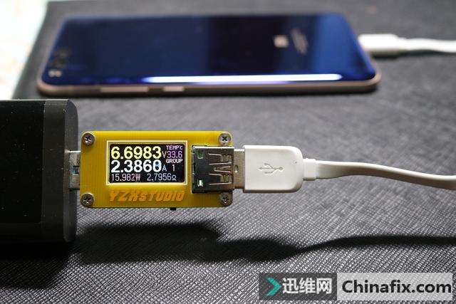

  运用Besiter数据线充电时电流达到2.38A。
  品胜与Besiter基本没什么差别,通过电流都是2.38A。
  公牛Type-C编织数据线的充电电流为2.43A,比上面两条都要高。
  不出所料,经过上面的一番折磨已经有数据线挂掉了,运用ASZUNE数据线完全充不进去电,直接报废!
  结果很显著,公牛的Type-C数据线在充电速度上更胜一筹,Besiter和品胜的表现属于正常的范畴,最尴尬的是ASZUNE,经历了蹂躏测验不能继续充电,可见数据线做工用料的重要性!

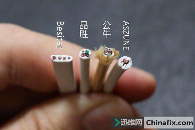

暴力拆解
  最后我们将四条数据线进行暴力拆解,内部的不一样比想象中要大得多,一定要仔细看。
将四条数据线拦腰斩断

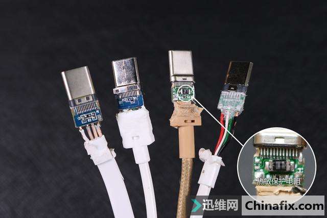

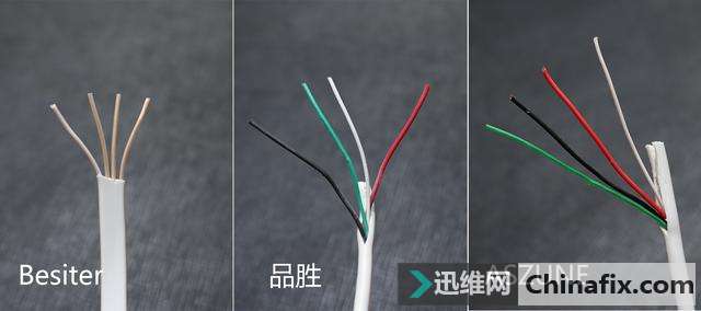

  这里简单介绍下一条数据线的组成,一条数据线一般是由四或五条线组成,其中两条线是数据线,两条线是电源线,五条线的会多一条地线,四条线的电源负极线兼做地线。将外被剥去后可以看到Besiter、品胜和ASZUNE都是由四条线组成,而公牛的内部结构比它们要复杂的多!
  看到这里,应该买什么样的Type-C数据线你肯定已经有了答案,不过拆解还没有结束,接下来再看看Type-C头是否也能有这样显著的分别。
  Type-C头拆解过程并不顺利,由于公牛的Type-C头用的是铝合金材质,拆解时不知道该从哪下手,最后费了半天劲才把它拆掉,这样来看,平常运用过程中即便是重物碾压也不会有什么问题。相比之下,其它三条数据线的塑料外壳拆解起来就容易多了。
铝合金外壳的Type-C头很难拆解
拆解后的Type-C头
  仔细比对发现公牛Type-C数据线的电路板上多了一块东西——热敏保护电阻,它的作用是在充电过程中如果出现短路、温度异常、电流异常时停止充电进程,避免异常充电造成设备破坏。至此可以看出,公牛Type-C数据线由内而外每一个细节都精心规划,一些廉价甚至是原装数据线都达不到这样的水准。
