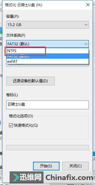

  把U盘插入电脑接口,先备份好U盘里面资料,避免等会格式话全部删除。
  右键点击U盘选这格式化,在弹出的格式化窗口中,将默认的【文件系统(F)】由【FAT32(默认)】改成【NTFS】
  当设置完之后就可以使用U盘进行复制大文件了,无论是电影还是游戏都可以!
(温馨提示:NTFS文件系统会占用U盘几十M的空间)

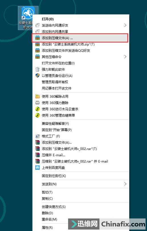

第二种方法:利用压缩软件将文件缩小

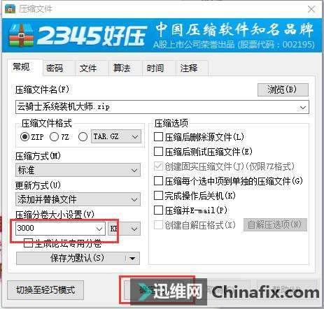

  如果你觉得在备份U盘资料的时候很慢,或者不喜欢随意改动自己的U盘系统文件格式,我们可以利用压缩软件将要复制的文件进行压缩到4G一下,在进行拷贝!
  接着你可以在压缩文件的界面找到【压缩分卷大小设置】修改成小于4000MB以下即可点击【确定】。
