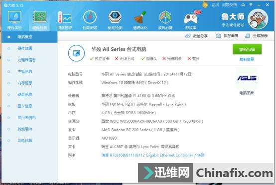

  但是前提是你的电脑主机的主板能支持多大的内存,主板上是否还有多余位置插槽。这里我们可以使用”鲁大师”查询下,内存是几代的型号是多少?多大频率?
  现在的内存类型分别:DDR DDR2 DDR3,最高配可能达到DDR4,不同一代的内存频率都是不同的,也不是不能混搭的。
  如上图信息,内存为金士顿的DDR3 1600MHz 4G内存。

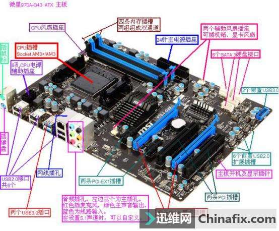

  先将电脑关机,然后将主机侧平方,拧开机箱背后的螺丝,在主板内存槽进行安装。
  如上图有4个插槽,电脑原本占用了一个,加装到另一个插槽里。
  按住内存插槽两端的卡扣,向外用力拌开,接着将内存条对准插槽里面凹下去的缺口,用力按下去,然后将两端的卡扣拌回,会听到清脆的”咔“声。

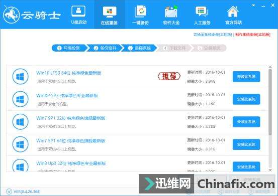

  如果内存条就选购安装好了,内存叠加到了4G以上,建议重新安装win7 64位的系统,如果在4G以下,建议还是用win7 32位系统。
  如果你在上述一点都不懂的话可以借助装机软件来装系统,发挥出电脑最佳性。如下图,现在的装机软件都是比较人性化的,都是会推荐你的安装什么系统的。
