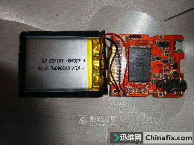

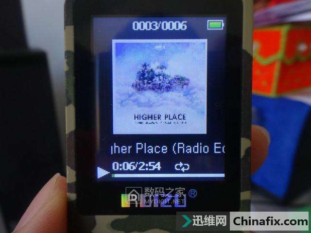

      邻居家孩子说MP3不开机了,让我帮忙看看,现象是不能开机,插电偶尔能开机,只显示开机画面,或者花屏,判断硬件可能是好的。先拆开看看。
  MP3背面信息
内部
该MP3采用的是炬力ATJ2127方案

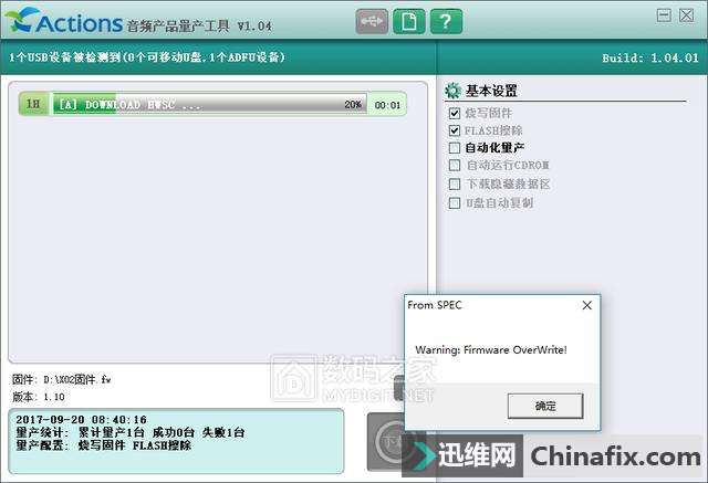

  准备网上找个刷固件的包先试一下。

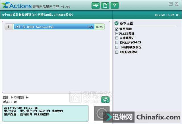

  Actions炬力音频产品量产工具V1.04
  关机状态下长按播放键连接电脑,出现设备
  提示固件会覆盖的,

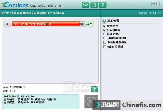

  刷机老是提示FLASH TYPE ERROR错误,怀疑FLASH可能坏了,拆下来MP3刷机还是一样,说明问题可能在F上。

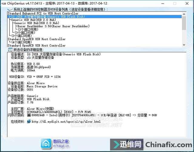

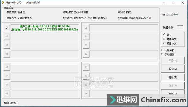

  吹下来上安国测验架,没问题啊,期间还量产了一下,坏块很少。
  现在怀疑可能是F与主板接触不良导致的,重新把F焊上,继续刷机,一遍搞定。
正常开机了
  播放音乐界面,可显示音乐图片。

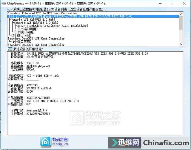

chipgenius检测状态
  至此维修完毕,好久没折腾过MP3,居然整好了很高兴的说!
