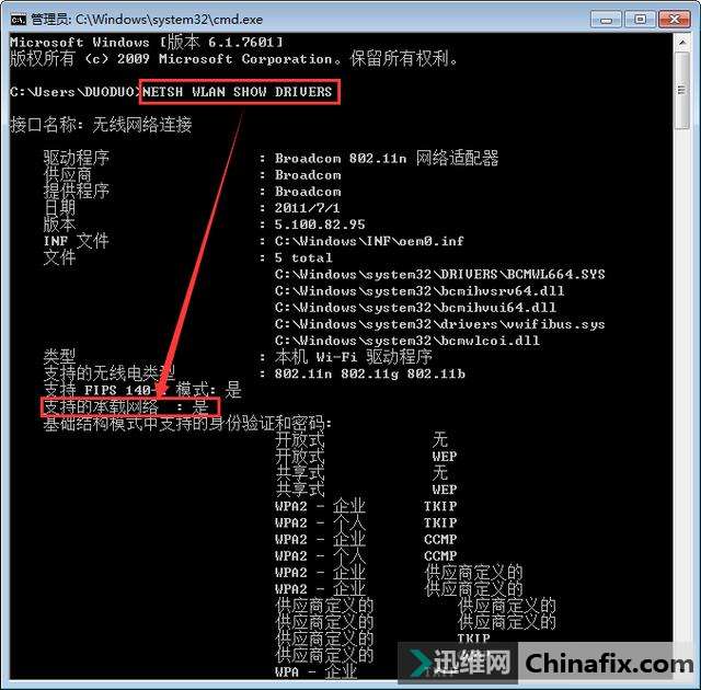

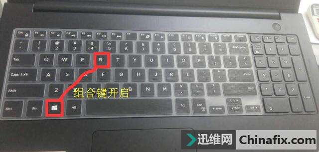

  首先我们检查笔记本的无线网卡属性,查看笔记本无线网卡是否支持承载网络,通俗的说就是检查无线网卡是否支持具备收发无线信号的能力,操作如下,按图组合键打开“运行”:
组合键
运行
  输入cmd,回车,打开命令行操作界面,输入“NETSH WLAN SHOW DRIVERS”,回车,查看信息:
该笔记本无线网卡支持承载网络
  现在市面上的笔记本无线网卡都支持承载网络,可见当前笔记本无线网卡是支持承载网络的,下面我们来演示用命令行让笔记本开启无线无线WiFi,并且供手机联网。

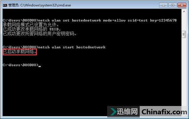

  命令一,设置无线WiFi参数:netsh wlan set hostednetwork mode=allow ssid=test key=12345678
  其中ssid就是创建无线WiFi后的名字,key是无线WiFi的密码(密码必须8位以上),二者都可以自行修改
  我们在黑色DOS界面,输入“netsh wlan set hostednetwork mode=allow ssid=test key=12345678“,出现以下三行文字表示无线WiFi参数设置成功:
设置无线WiFi参数成功
  命令二:netsh wlan start hostednetwork
  输入”netsh wlan start hostednetwork“,开启wifi热点,成功的界面如下,成功后即可关闭该界面:
开启成功

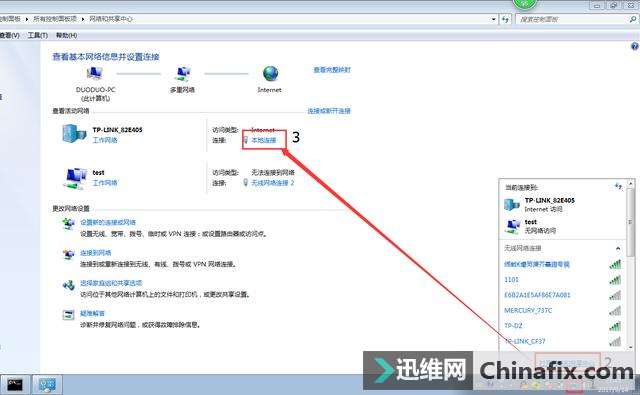

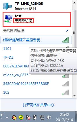

  现在只是开启了笔记本无线WiFi热点,但该无线WiFi并不能联网,可见下图:无网络访问
  因为有线网是可以访问互联网的,所以下面我们来将有线网的互联网权限共享给我们创建的无线WiFi:test,共享成功后即可让手机或者其他笔记本连接该热点进行上网了,操作如下:
共享有线网第一步
共享有线网第二步

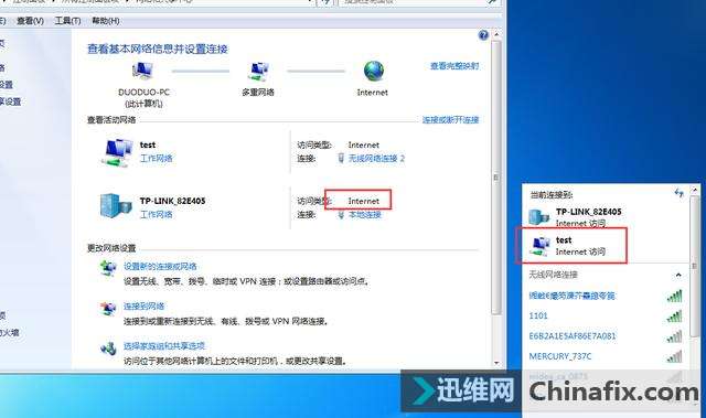

  共享操作完毕,我们创建的wifi就具有互联网访问权限了:
可联网

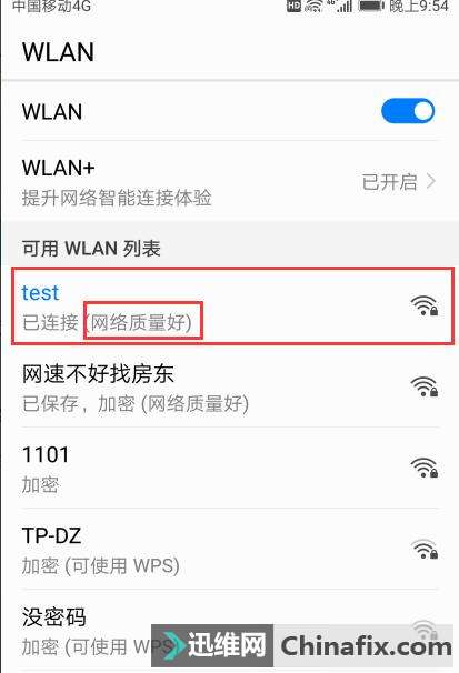

  手机连接,找到名为:test 的无线WiFi,密码为:1234678:

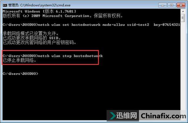

  命令三,用于修改无线WiFi名字或者密码:netsh wlan set hostednetwork mode=allow ssid=test2 key=87654321
修改wifi名字与密码
  命令四,用于关闭笔记本无线WiFi:netsh wlan stop hostednetwork
  在黑色DOS界面,输入”netsh wlan stop hostednetwork“,即可关闭wifi热点:
无线WiFi热点成功关闭
