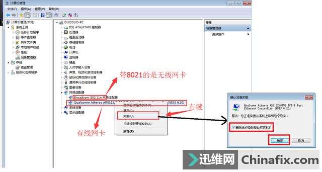

  可能问题二:驱动程序被篡改
搞定办法:
  右键 我的电脑/计算机——管理——设备管理器——网络适配器——卸载
卸载有线网卡设备
  然后点击计算机管理窗口下的菜单项-“操作”,在弹出的选项中选择并点击“扫描检测硬件改动”。然后电脑会重新安装刚才卸载掉的有线网卡的驱动软件。当网卡的驱动软件安装成功后,会发现电脑的网络连接图标上的红叉消失,这个问题至此成功地搞定!连接无线网出现红叉问题,同上述操作!

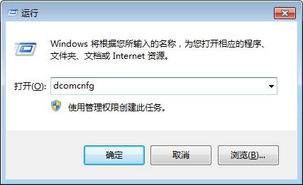

  在开始菜单中找到“运行”选项,并输入“dcomcnfg”按确定
运行dcomcnfg

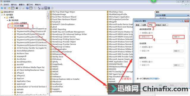

  依次点击“组件服务”——“计算机”——“我的电脑”——“DCOM配置——“netprofm”,在“netprofm”上右键属性,在新出来的界面导航中选择“安全”,并选中“启动和激活权限”下方的自定义,随后点击旁边的“编辑”按钮,在“添加”中“输入对象名称来选择”选项输入“LOCAL SERVICE”字样,最后按确定,然后在当前界面,我们还要注意本地启动和本地激活这两个选项有不能勾选!
编辑组件服务

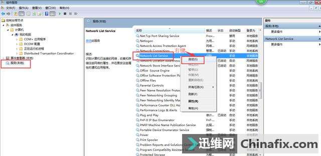

  最后在 组件服务界 面中,从“服务”这个选项找到“Network List Service”,进行启动即可
启动服务
  无线网红叉该启动以下服务(如果没启动的话),同样在上述界面启动服务:
  Network Connections
  Network Location Awareness
  Network Store Interface Service
  WLAN AutoConfig

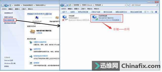

  可能问题三:无线网卡硬件开关未开,无线网卡未启动
  搞定方式:按组合键FN+F5(有无线信号标志的按键),然后按下图操作启用无线网络

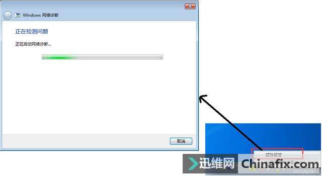

启用无线网络  连接网线或者无线网,网络图标上有感叹号——这种问题一般都不大
感叹号
  基本搞定方式:
系统自带诊断工具

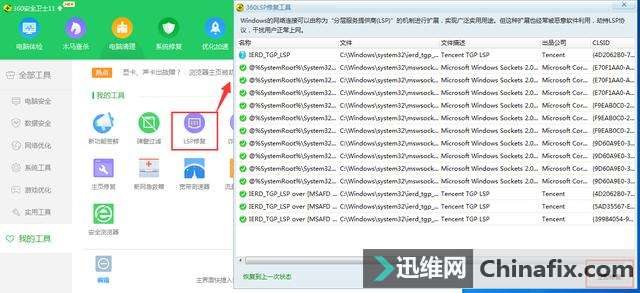

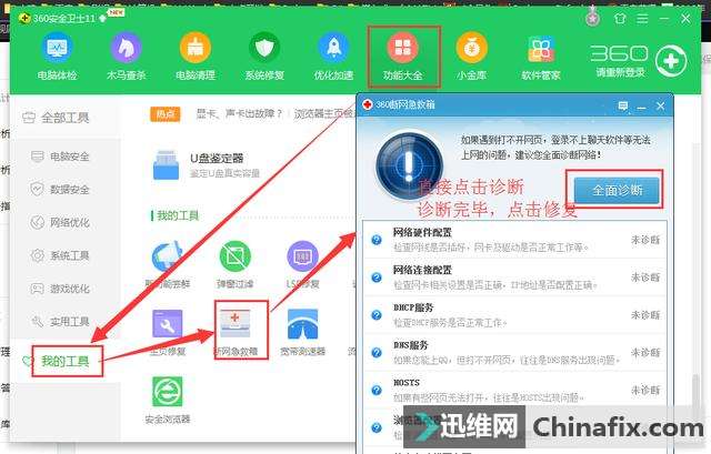

  可能问题一:DNS问题,LSP问题
  软件工具搞定:360安全卫士——功能大全——我的工具——断网急救箱和LSP修复,按图操作
断网急救箱
LSP修复

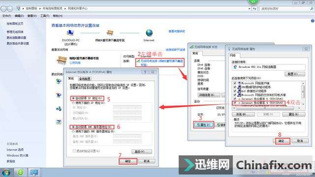

  可能问题二:IP获得方式不对
  搞定方式:进入“网络共享中心”,在无线连接图标处鼠标右键属性,鼠标左键双击Ipv4协议(TCP/IP),把你的IP地址和DNS服务器地址都勾选为“自动获得”,确定后退出,如图操作
