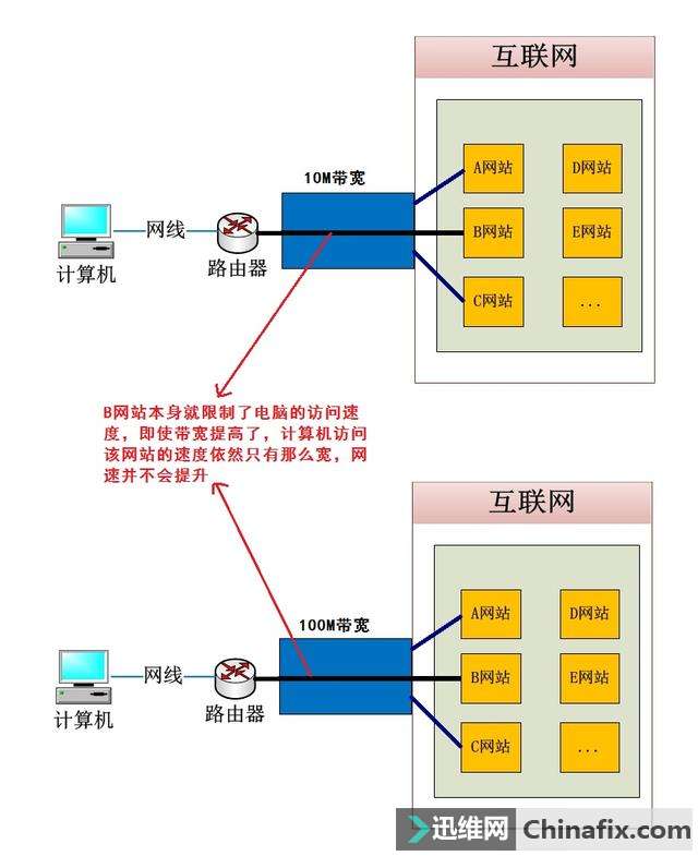

  通常我们认为带宽越大,网速就会越快,其实这是无解,正确的认识是:带宽与网速并没有直接关系!我们举个简单的例子:带宽就好比马路的宽度,马路又分为机动车道和非机动车道,机动车道可以随马路的宽度增加而拓宽,进而就能增加机动车的行驶容量,但即使马路加宽了,非机动车道不变的话,那就并不能增加非机动车的行驶容量,网速就好比带宽马路上的机动车与非机动车的车道,如果计算机访问的网站本身走的就是非机动车道的话,那么即使带宽增加了,网速也不会加快,但如果网站不限速,走的是机动车道,那么带宽增加,网速肯定会提升!请看下图:
网站本身限速,带宽提升不会提升该网站的网速二、网线、光猫、路由器、网卡,无线WiFi对网速的影响

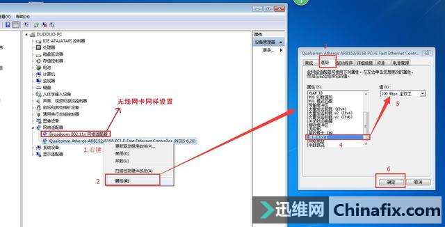

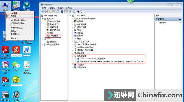

计算机网卡偷工减料,不支持高速网络——台式电脑可更换网卡,笔记本网卡是集成在主板上的,无法更换;计算机网卡设置不对,一般默认都会自适应至高速网络,具体设置如下图:
找到网卡设备
设置最大速度四、附送小技巧——解除计算机操作系统默认网速限制

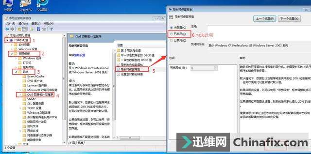

  1. 运行:gpedit.msc,回车,打开组策略编辑器
打开组策略编辑器
  2. 依次点击“计算机配置”—“管理模板”—“网络”—“Qos数据包计划程序”—“限制可保留带宽“——勾选“已启用”
解除系统默认限速  好啦,小编今天就分享到此,喜欢的请关心哦!您的关心与分享是小编最大的动力!有计算机方面的问题可以私信小编哦,100%解答!
