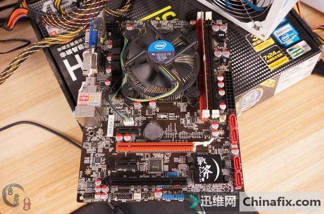

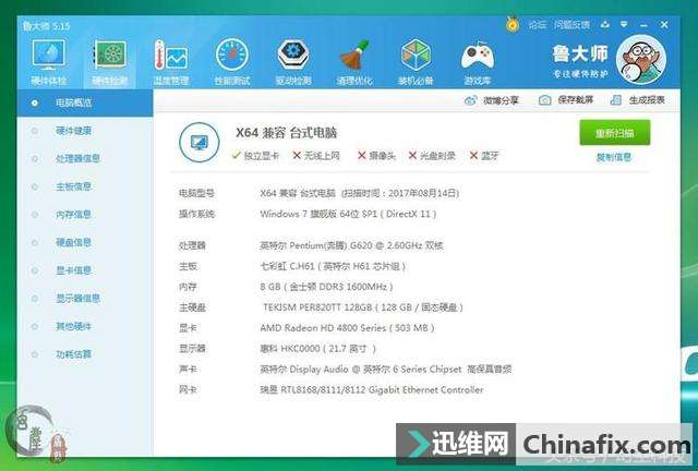

      最近手里有一套G620+H61的主机,前段时间这台电脑的电源BOOM掉了,更换电源后,可以正常使用,但在使用过程中,总是感觉有些卡顿,甚至有时打开软件直接就失去了响应。重装操作系统,问题依旧存在,检查硬盘,没有问题。猜测可能是处理器太弱的缘故,因为在使用过程中,处理器的占用率经常会达到100%,原打算换个二代i5,但价格并不算太便宜。
  更重要的是这台电脑,主要是做文档,报表的,偶尔才看看电影,听听音乐,玩玩小游戏。换太好的处理器,意义也不大,就报着试试看的心态,换了一块性能很垃圾固态硬盘(性能太好的固态硬盘,在H61这种旧主板上也发挥不出性能来,因为接口全是SATA2.0的),没想到效果很明显。
  平台的硬件信息。

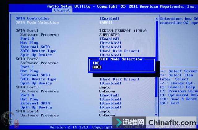

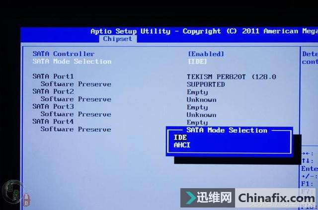

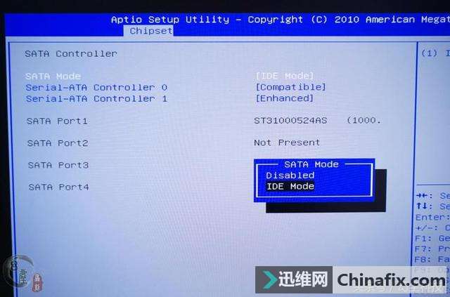

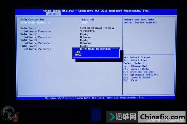

  主板是七彩虹的H61,之前是没有AHCI选项的,在官网查了一下,刷最新的BIOS是可以开启AHCI选项的。

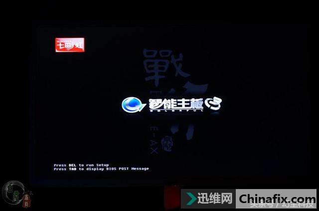

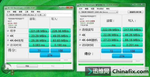

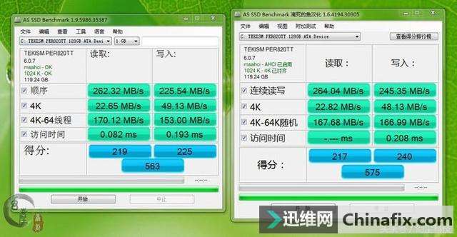

  按官方的说明,在纯DOS下顺利把主板的BIOS进行了升级,升级后在BIOS终于出现了AHCI选项。也许有人觉得,开不开启AHCI选项,对老电脑而言并没那么重要。下面我就对比测试一下,首先将主板设置为IDE模式。
  在AS 固态硬盘 Benchmark软件中,可以看到AHCI是禁用的。

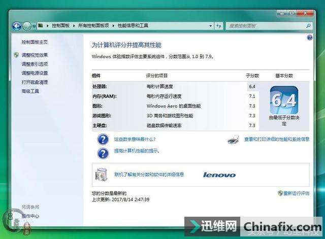

  系统自带评分中,硬盘得分7.3分。

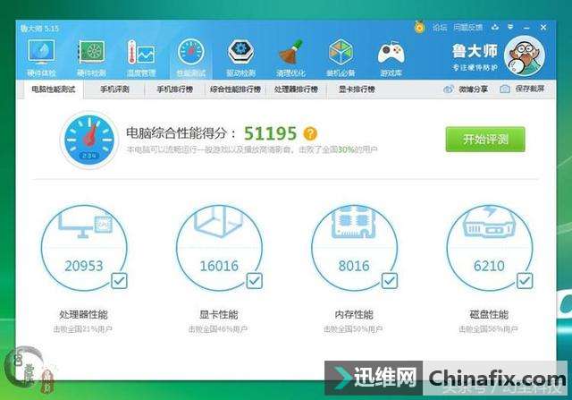

  鲁大师测试中,硬盘性能得分是6210。
  进入BIOS,选择AHCI选项,并重装操作系统(其实不重装系统,也是可以的,只需改一下注册表)。
  在AS 固态硬盘 Benchmark软件中,可以看到AHCI已启用,从得分来看,大约提升了一倍多,可见AHCI对固态硬盘的影响有多大了。

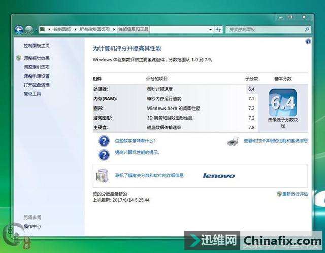

  系统自带得分为7.8。

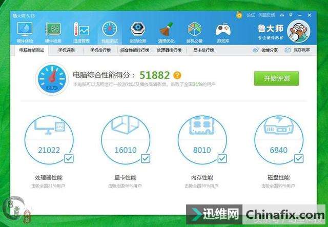

  鲁大师硬盘性能得分为6840,提升并不明显,但还是略有提升的。最后晒一下开机时间,虽然这台旧电脑所用的主板是没有SATA3.0接口的,但就是在SATA2.0接口下,固态硬盘也能很明显的缩短开机时间,更重要的是在日常使用中,卡顿现象明显减少(毕竟处理器太差,占用率达到100%,像要卡顿不出现是不可能的),而且软件失去响应的现象也消失不见。可惜现在固态硬盘太贵了,不然真有心给手里的旧电脑,全换上固态硬盘。
