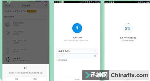

  一:今天先用小米wifi路由器放大器为例给大家介绍下。

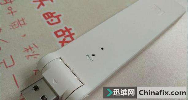

  1:看无线路由器放大器是否打开,一般放大器是放在上网设备和路由器的中间位置,如图A,放在B店,不是放大器放在A店。那样就没意义 了。
  2:按住Reset重置,按住不动成为黄色表示重置完成。
  3:打开米家APP,刷新下,就提示连接了,按照提示下一步,非常简单就能设置好。

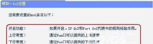

  1:进入路由器设置页面,找到QoS,并且选择(QoS设置)。

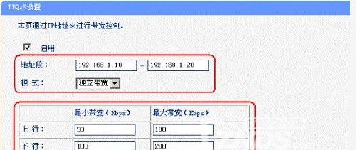

  进入设置页面之后,找到IP和带宽控制,打开IP带宽控制功能,然后输入上行和下行带宽速率,如下图所示。
  红线标出的信息很重要,有“上行带宽”和“下行带宽”两项参数。
  可以吧上行带宽和下行带宽理解为宽带的实际上下行宽带,例如ADSL线路上行512Kbps下行2Mbps ,就能像下面图片那样填写。

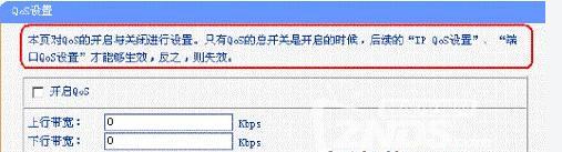

  像上面图片那样,先开启QoS并且填入上下行带宽,这样才能在IP QoS接着设置,不然会出现错误。

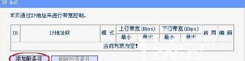

  如下图添加新项目。
