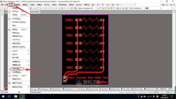

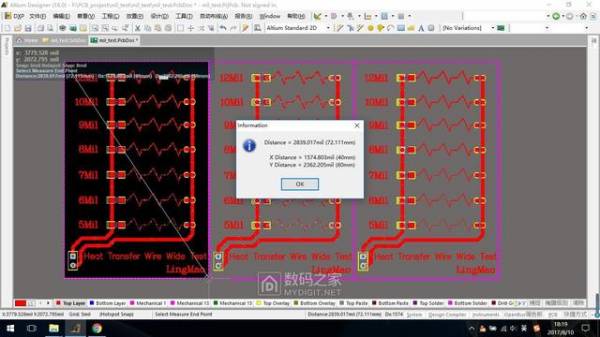

首先,你需要用Altium Design绘制一块电脑B:
  想要打印,首先要更改一些设置,感光和热转印设置有略微不同,本处只讲解热转印的设置方法:

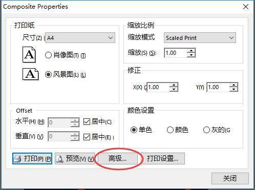

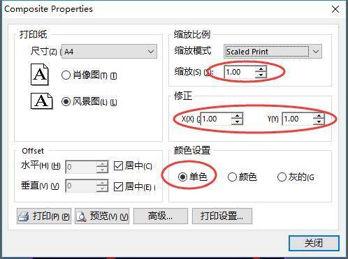

  一、点击文件,选择页面设置
  二、在弹出窗口的“缩放模式”选项卡内,选择 scaled print
  三、将缩放设置为1.00(这一步非常重要!) 修正X Y默认1.00不用动,如果不是,改成1.00,并且选择“单色”

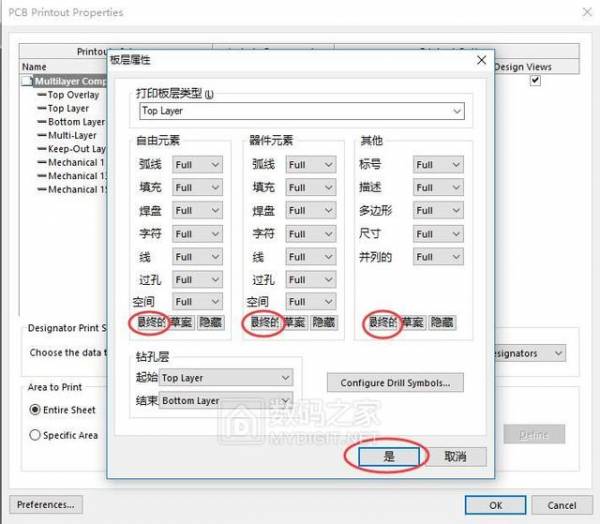

  四、点击 “高级” 按钮

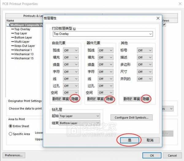

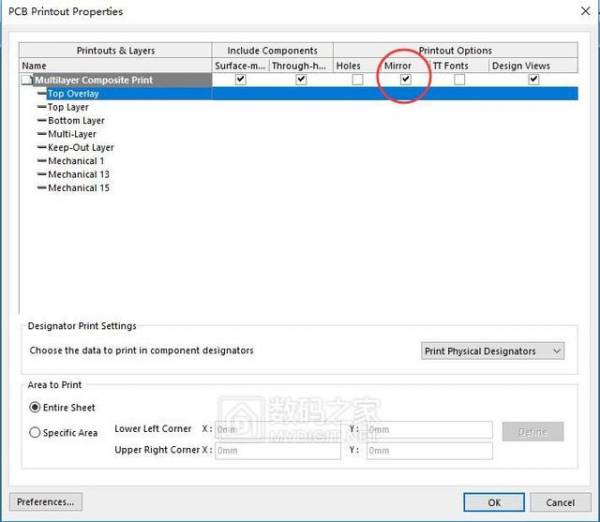

  五、在弹出窗口内,勾选Mirror(热转印需要镜像打印,这样转印到电脑B上才是正常图像)
  六、将Top Layer 全部显示,将其它层全部隐藏(以Top Overlay为例 )

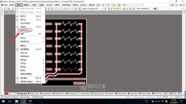

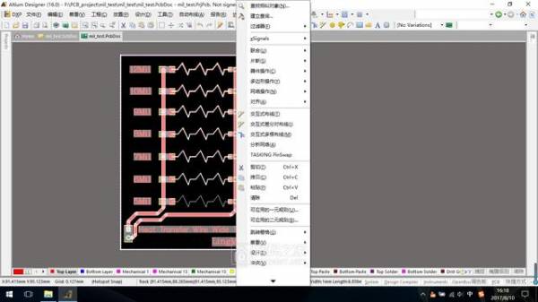

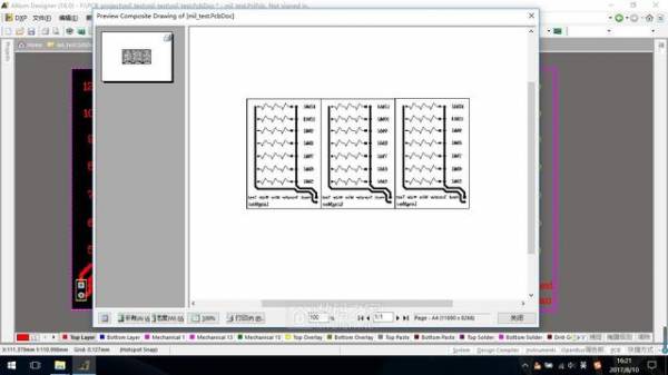

  七、将电脑B全选,复制
  八、在“编辑”选项卡内选择“特殊粘贴”
  九、选择“复制的指定者”,并点击确定

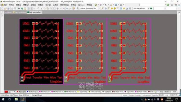

  十、在电脑B旁边粘贴几个(此步骤是为了多打印几幅电脑B,以便挑选最优图像进行热转印,也可以省略第七到十步)
  十一、在“文件”选项卡内选择“打印预览”,仔细观察,可以发现此时图像变成了镜像,这是由于第五步勾选Mirror的原因,检查无误后,就可以进行打印了。

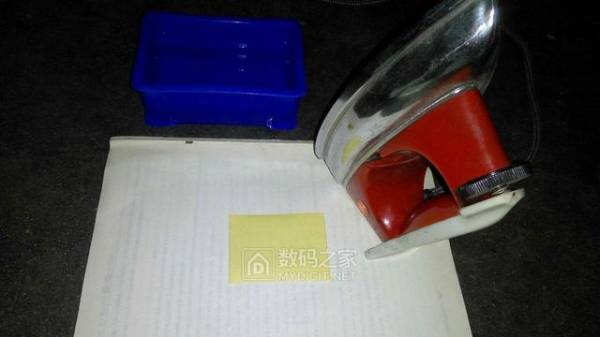

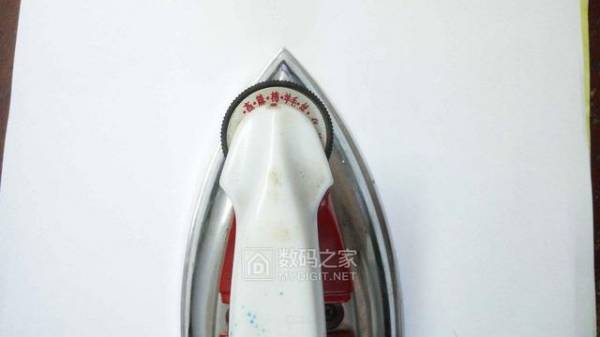

  1.关于熨斗:并不是所有的熨斗都适合做热转印,比如现在有种底座带孔的蒸汽熨斗,那种就不适合做热转印使用,最合适的是老式电熨斗,插电纯发热的,这种熨斗温度较高,而且热容较大,大面积的热转印也毫不费力,当然,你买专业的转印机也可以,但是我个人认为,熨斗的转印效果更好,时间更短,效率更高。
  2.转印温度:如果是老式电熨斗,调到“棉”档位正合适,我拿热电偶粗略测了下,温度大概在180℃左右,如果你的电熨斗不带温控,把温度调到大概180度就可以了,不用太精确。
  3.关于转印:要让覆铜板的边边角角都加热到,都走一遍,并且手要给予足够的压力,我的转印时间是20秒以内,其他朋友有说30秒的,这个和手给予的压力、熨斗温度,电脑B面积都有关,时间过长会烫坏纸张,造成纸张大量残留到电脑B上,造成转印失败,加热时间过短会造成转印缺损等问题,大家要灵活掌控时间。

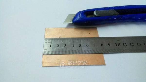

  第一步首先查看电脑B尺寸:
  用尺子和铅笔在电脑B上画好轮廓,壁纸刀用力一划,然后轻轻一掰,就切好了。

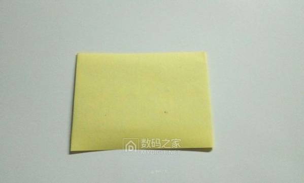

  将覆铜板用细砂纸沾水打磨,去除表面脏污,这样更有利于碳粉的贴附,打磨程度根据自己板子状态掌控,打磨到类似镜面效果,去除表面发黑的污物,就可以了,铜损越少越好。

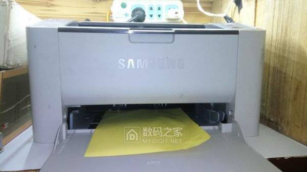

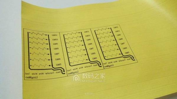

  将调整好的文件进行打印:
  (少许黑色线条是我的打印机硒鼓质量问题)

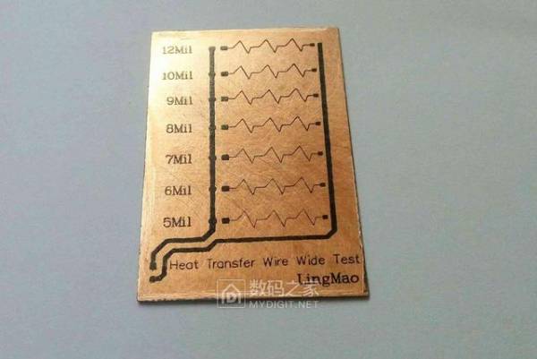

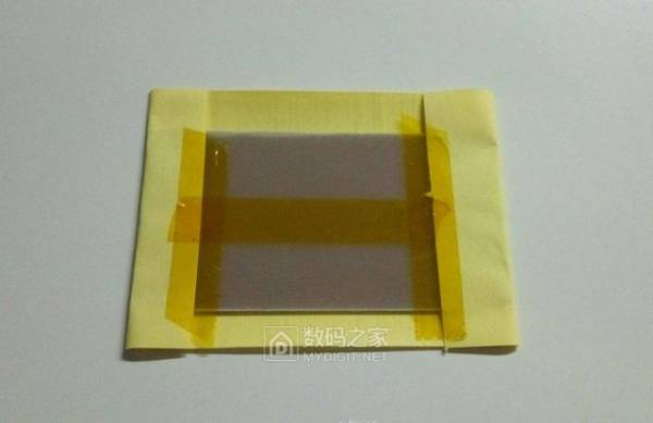

  把覆铜板用纸巾擦干,扣在打印好的转印图像上,用高温胶带固定,防止纸张移位(如果在转印过程中纸张发生位移,会造成图像模糊,移位,重影,甚至线与线短路,造成转印作废)切忌使用透明胶带,透明胶带在受热后会发粘,失去粘贴能力
  固定好后,加热熨斗,准备开始转印:

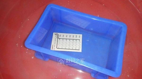

  转印结束后,小心撕下转印纸,观察下有无缺损,正情况下,转印纸上应该“零残留”。

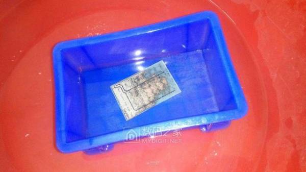

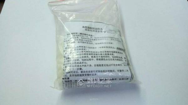

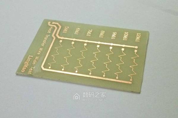

  下面开始腐蚀,使用的是TB上的“蓝色环保蚀刻剂”,根据自己板子的大小自行添加用量就可以了,不用太刻意地在意比例。
  腐蚀过程中,加热可以加快腐蚀速度,同时晃动容器,我用暖瓶里的水水浴加热,3分钟就可以腐蚀完毕,当观察到电脑B发黑,就说明腐蚀接近尾声,马上就腐蚀完毕。
  如图所示:
  用清水冲洗掉残余腐蚀液后,打磨掉碳粉涂层:

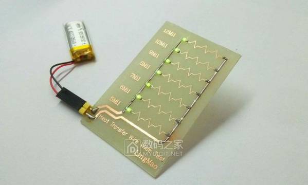

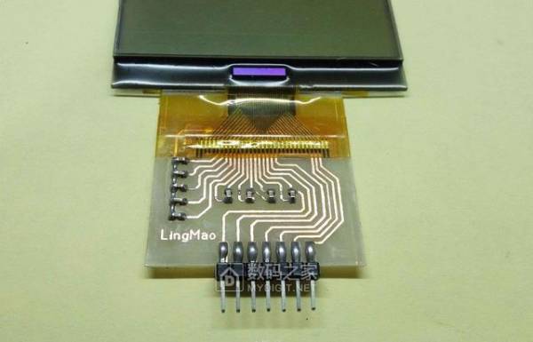

  焊接上LED,OK,LED全亮,5mil走线所连接的LED也亮了,证明5mil走线热转印是完全没问题的!

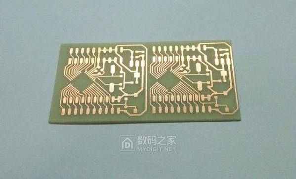

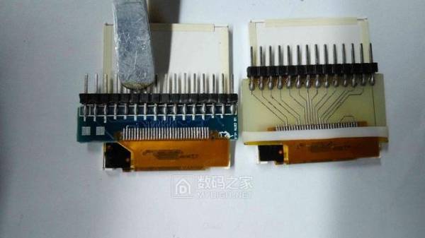

  最后再发几个我的其他热转印作品:
