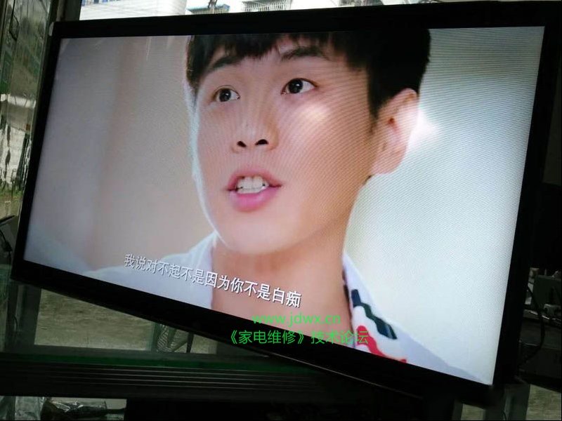

摘要: 收到同行送来的故障机壹台某品牌32寸液晶电视有声音无背光 ,检查发现显像正常,无背光 ,该机背光两组灯条独立,然后串联后连接到一组电源上,测量一组正常,另一组没有发光。拆开屏幕,依次小心拆开扣板 、液晶屏、散 ...
    收到同行送来的故障机壹台某品牌32寸液晶电视有声音无背光 ,检查发现显像正常,无背光 ,该机背光两组灯条独立,然后串联后连接到一组电源上,测量一组正常,另一组没有发光。拆开屏幕,依次小心拆开扣板 、液晶屏、散光纸、就可以看到背光灯珠了,测量发现仅一只灯珠开路,反复检测中,由于反向电压过高,击穿另一只灯珠,必须更换两只LED灯珠,确定灯珠电压为四点之伏特之后,从报废液晶电视上拆下两只灯珠,更换后获得成功。让然,有条件的情况下还是建议换整根灯条,这样效果更好,毕竟新换上去的灯珠和旧灯珠的亮度不一致,会导致有白斑块。
         具体过程是把灯条放在煤气炉上加热,到适合温度后便可以拆下散光罩,然后拆下灯珠,把灯珠用同样方法安装到待装灯条上,检测发光正常,便可以组装屏幕了,必须小心翼翼组装,免得损坏屏幕液晶屏,安装前后效果如下图所示。
