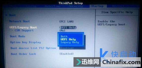

  3、而如果是thinkpad笔记本,我们则需要在Startup下,把UEFI/Legacy Boot设置为UEFI Only;

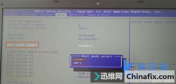

  4、钥匙神舟笔记本在Boot下把Boot mode select设置为UEFI;

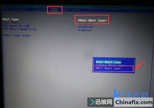

  5、在下面的BIOS下,把Boot Type设置为UEFI Boot Type;

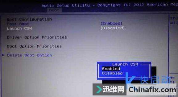

  6、在华硕笔记本win8/win10机型没有uefi选项,Launch CSM默认是Disabled,并开启Secure Boot,开启Secure boot就不能识别启动盘,包括uefi启动盘,所以要禁用Secure Boot,CSM开启时表示Legacy模式,关闭时表示UEFI模式;
