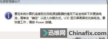

1.使用电源管理器不关机换电池
  下载安装PowerManager电源管理程序。
  如果正在使用电池供电,在电池电量快用完时,右键任务栏的电池图标,点击“卸下并更换电池”
  然后屏幕会弹出一个名为“电源管理器标尺”的窗口,单击“确认”。之后你的电脑就黑屏。

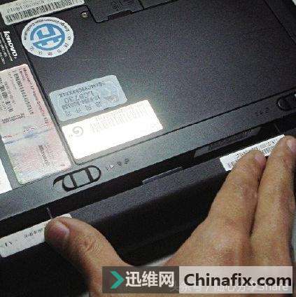

  这个时候,你可以随心所欲地卸下笔记本的电池,等装上备用电池,打开电源,开机后你会惊奇发现之前打开的窗口都还在。

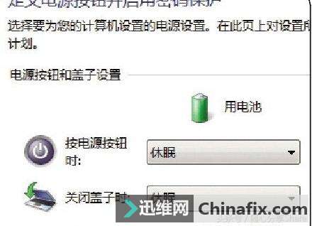

2.让你的电脑休眠
  聪明的小朋友从上面那个方法可以看出来:笔记本黑屏后,其实并没有关机,而是进入了休眠模式。黑屏不是目的,目的是让电脑休眠,也就是说,任何收到其他维修同行的一台笔记本只要进入休眠模式,你就可以直接更换电池。

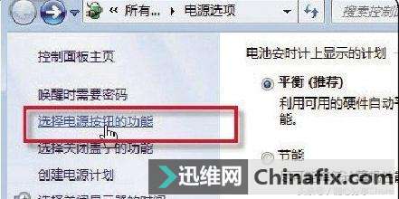

注意:必须进行电源计划设置。
  进入“电源选项”,单击“选择电源按钮的功能”,然后在“用电池”列表下选择“休眠”,一旦只需轻轻按一下电源开关或者把屏幕合在一起,就可以去更换电池了。

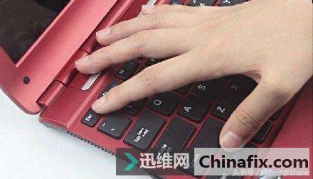

  最便捷的方法是一键进入休眠,当然这需要你的笔记本具有休眠热键,按一下之后就可一直接换电池。
  按下休眠热键,快速换电池。
