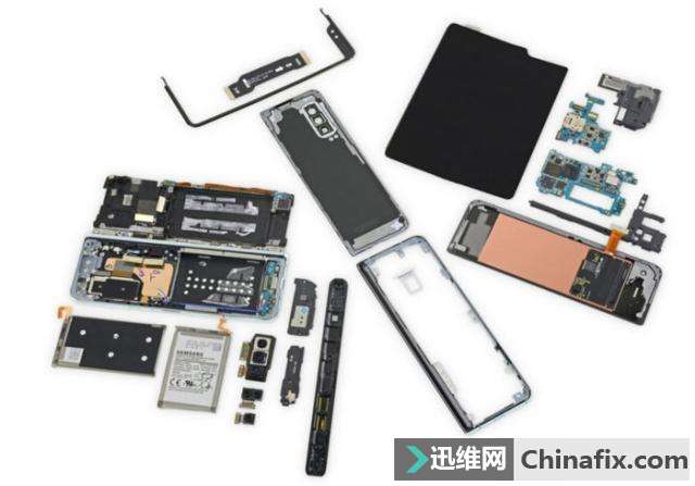

iFixit 在三星召回首款可折叠手机 Galaxy Fold 也被官方通知取消其对该手机的拆解报告,在第一份拆解报告中,iFixit 的结论是 Galaxy Fold 无法防止灰尘损坏屏幕。现在,Galaxy Fold 再次向市场推出,iFixit 近日又对新 Galaxy Fold 进行了拆解。
拆机人员指出,三星进行了一些快速更改以使设备更坚固,但是在保护屏幕方面仍面临着明显的挑战。它增加了大量的胶来保护屏幕边框缺口以及铰链连接处,但这只能保护到这些必要的活动部件,灰尘和碎屑仍有可能进入某些裸露区,影响其功能。
显示屏的背面进行了刚性加固,所以重新发布后的版本比原始版本要重一点,屏幕保护膜现在是 T 形,并且被塞在挡板的下面,用来防止脱离。三星还在重新发布的 Galaxy Fold 包装内附带了一长串的屏幕使用警告事项,引起用户的足够注意,可能是你买手机以来头一次看到如此充实的使用提醒说明。
有一件事是肯定的:折叠屏的可修复性依旧很低,而且到处都是胶,电池部件和玻璃部件拆解难度加大,最终需要昂贵的更换成本。换句话说,你在 Galaxy Fold 上投入的 1980 美元顶多算一笔初始投资,如果想让它在岗时间更长,可能还要多准备一笔钱。
