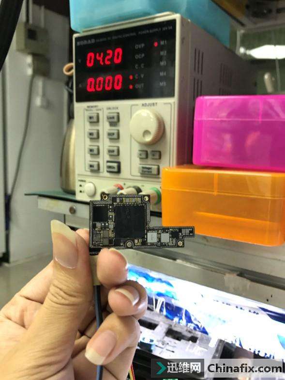

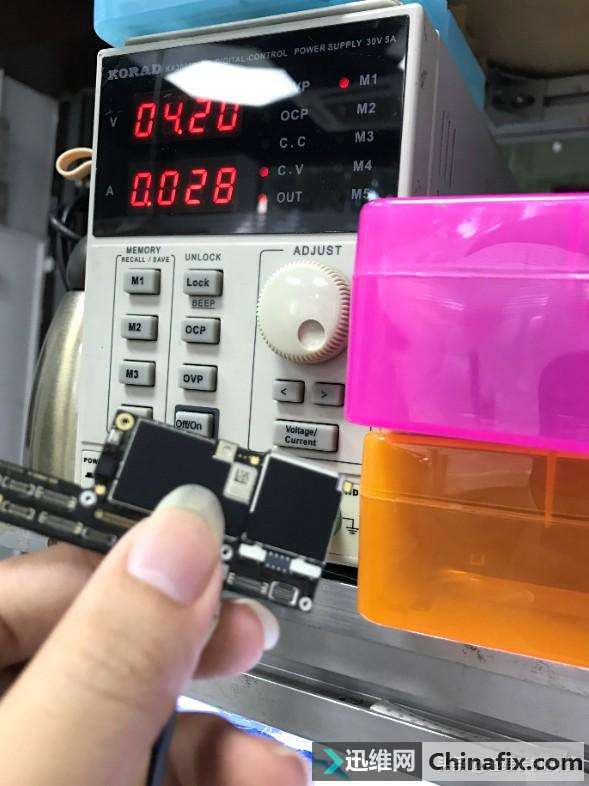

拿到机器后,首先测试确定故障,接充电器无反应,没有充电电流。拆机,取出主板,接可调电源发现接电漏电28毫安。
主板有漏电还不能充电,有可能就是不能充电造成的接电漏电。

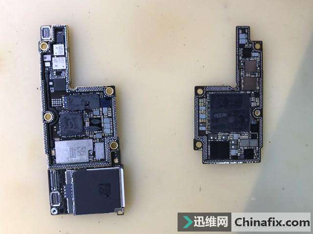

将主板分层,看一下是AP部分,还是逻辑部分漏电。

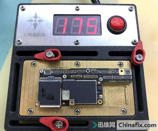

分层后测试,AP部分接可调电源还是一样漏电28毫安,判断故障就是在AP部分。接电就漏电,主供电供给的元件有问题就会出现接电漏电的现象,结合不能充电的故障,有很可能是充电电路有问题才导致的。
拆掉充电芯片U3300后,接电不漏电了。

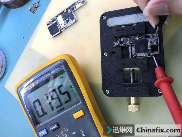

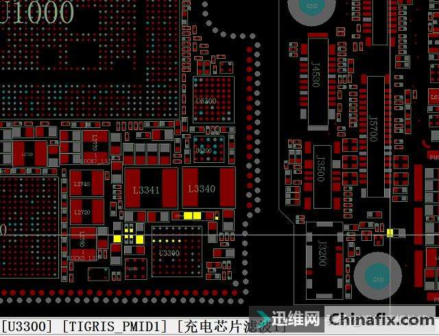

拆掉充电芯片U3300,测量焊盘对地阻值中发现,A6脚位的 TIGRIS_PMID1 对地阻值只有195。

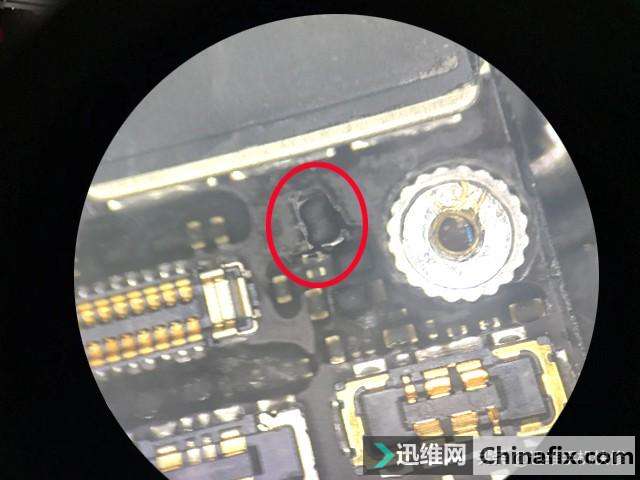

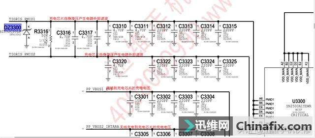

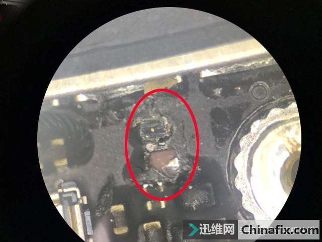

打开鑫智造查iPhone X电路图,检查中发现是DZ3300损坏导致的。

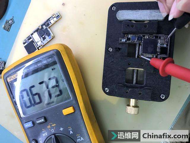

直接挑掉DZ3300,对地阻值恢复正常。
更换一个好的DZ3300。

此故障是DZ3300损坏造成的接电漏电28毫安,不充电故障。
