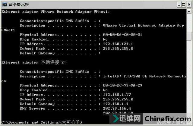

  1.查看网络适配器信息
  在本地计算机运行不带任何参数的ipconfig命令,可以检测本地网络连接的IP地址配置信息。例如,在本机的命令提示符中直接运行“ipconfig”命令,可以显示所有网络连接的IP配置信息,包括IP地址(IP Address)、子网掩码(Subnet Mask)和默认网关(Default Gateway),如图所示。
  运用该命令还可以查看本地计算机网卡的MAC地址,以满足将MAC地址与IP地址绑定、远程管理等操作的需要。在命令提示符下输入如下命令:
 ipconfig /all
  按回车键运行,即可显示出本地计算机中所有网卡的MAC地址。其中,“Physical Address”后显示的就是网卡的MAC地址,如图所示。
  在所显示的信息中,还包括了网卡类型描述信息(Description)、是否启用了DHCP服务(DHCP Enabled),以及IP地址配置信息等。另外,在显示内容的最上面,还显示了其他一些Win配置信息,在“Win IP Configuration”区域中,显示了主机名(Host Name)、主DNS后缀(Primary DNS Suffix)、节点类型(Node Type)、是否开启了IP路由(IP Routing Enabled)、是否开启了WINS代理(WINS Proxy Enabled)。

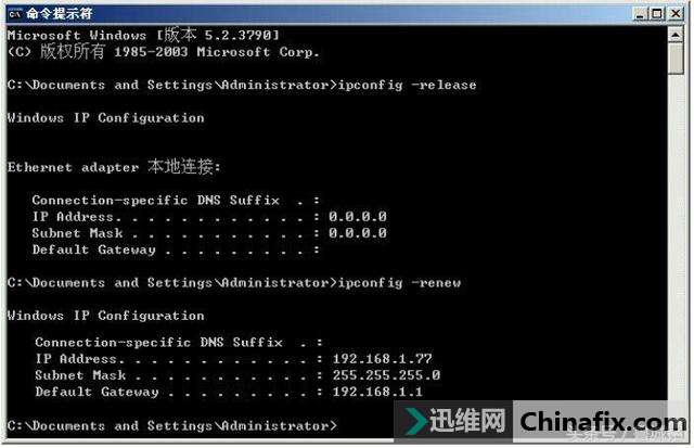

   2.重新获得IP地址
  当网络中运用了DHCP服务器时,客户端计算机会自动获得IP地址。但有时可能会因为DHCP服务器问题或网络原因,或所租用的IP地址到期等,客户端计算机不能正常获得IP地址。此时,系统就会自动为网卡分配一个169.254.x.x的IP地址,然后运用ipconfig命令,并配合参数-renew和-release重新获得IP地址。
  在客户端计算机重新获得IP地址前,需要管理员将原先获得的IP地址释放掉。在命令提示符下输入如下命令:
 ipconfig -release
  按回车键运行,即可将原IP地址释 放,此时会发现IP地址和子网掩码均变成0.0.0.0。在命令提示符下输入如下命令:
 ipconfig -renew
  按回车键运行,系统会自动从DHCP服务器获得一个新的IP地址,以及子网掩码、默认网关等信息,如图所示。
