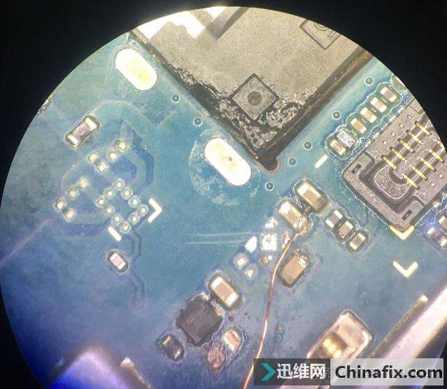

    收到故障机客户发来的收到其他维修同行的一台小米MAX,描述的故障是手机无触摸,目测外观拆过中框,说明此机换过屏幕总成或者压过触摸,主板应该也是修过的。

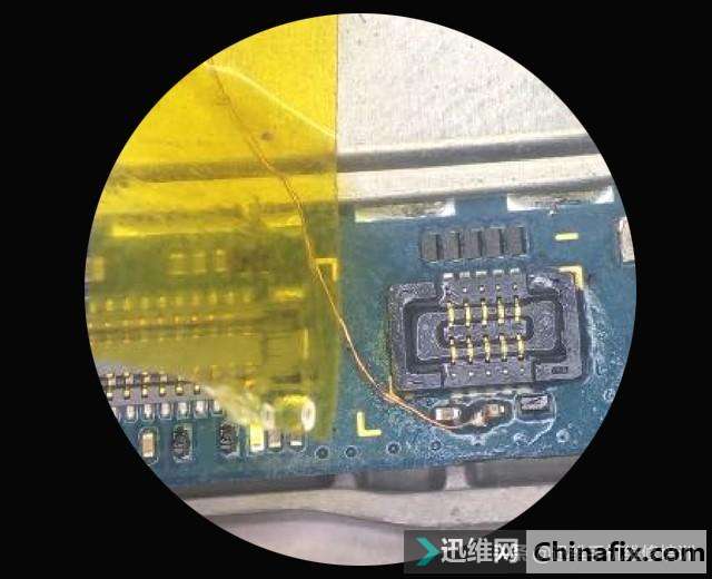

经测试确实手机无触摸,因为屏幕换过,所以暂时判断为主板问题。拆下后壳发现主板修过,飞过线。

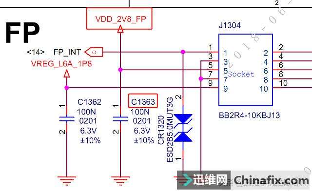

仔细观察主板有进水腐蚀的痕迹,同行已经在指纹座子周边电容借电飞线到触摸座子周边电容上。打开鑫智造查看小米MAX位置图和电路图。

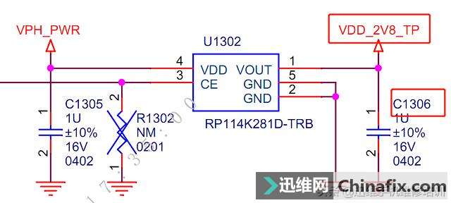

上家在指纹2.8V电压借了一个2.8V给触摸供电,看起来没毛病,理论上是可行的,但还是不触摸,这是为什么呢?有可能指纹供电在开机过程中无法与触摸2.8V供电共同使用,导致的开机后无触摸。

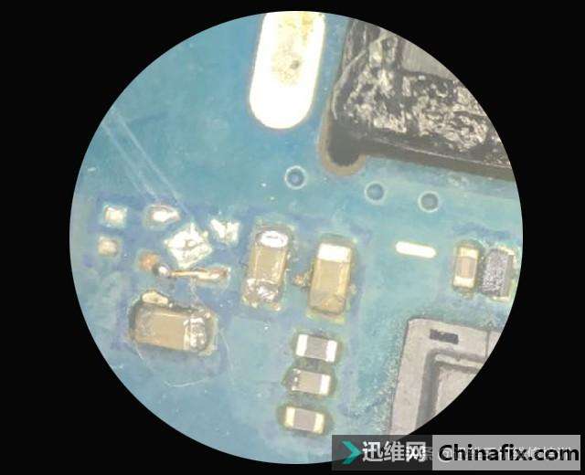

其实这个问题非常简单,并不需要飞那么长的线。手机进水后五脚管很容易损坏腐蚀,所以直接去掉五角管,从主供电飞线到2.8V触摸供电上即可,也就是说把输入输出端直接短接就OK。
如果是没有图纸资料的机器如何维修呢?我们可以通过打阻值的方式来进行判断。一般情况下中间脚都是接地的,然后就剩下输入、输出、控制和接地脚。打开二极管档测量:
接地脚阻值为:0;
控制脚阻值为:400~600左右;
输出端阻值为:OL;
输入端一般主供电阻值为:250以下(也可以直接装电池测量,测到一个电池电压就是输入端)。

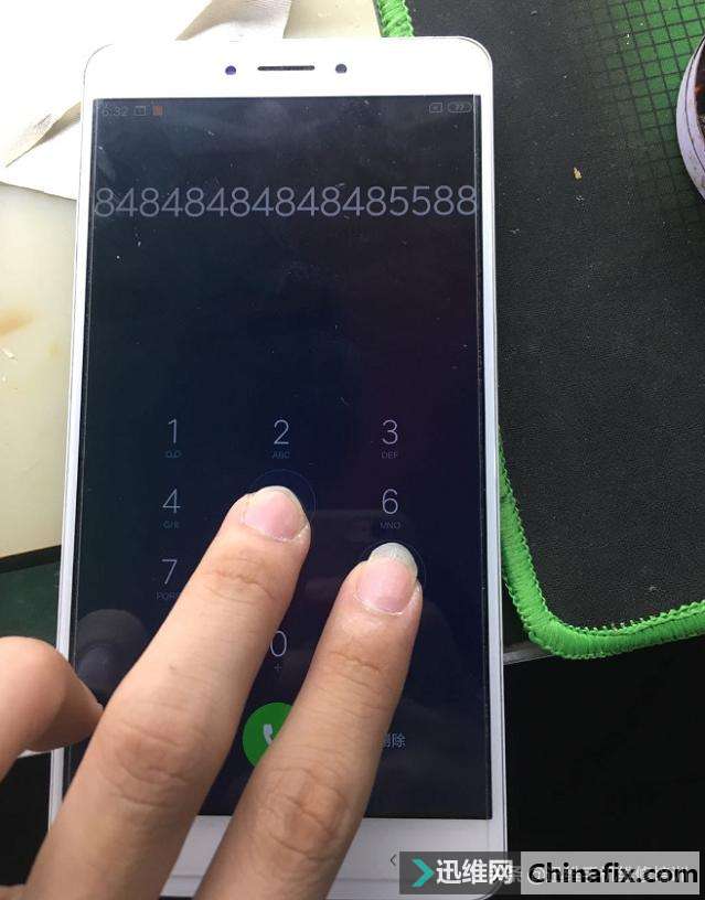

短接完成,开机测试,手机触摸恢复正常,故障完美修复,维修结束。
