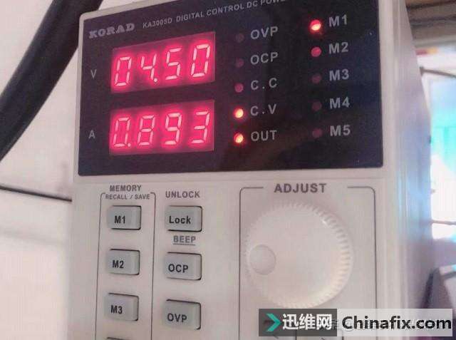

主板很新,没有维修过,接电流表看下电流是否正常。开机触发时发现起跳电流非常大,从300直接上800多能开机,通常这种电流一般都会考虑WiFi芯片那边。

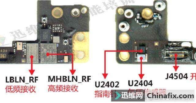

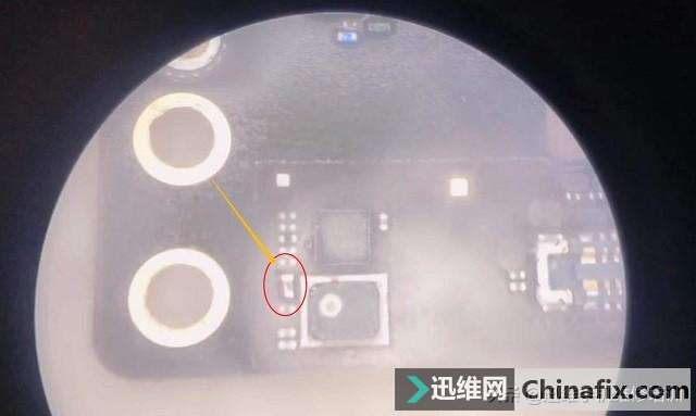

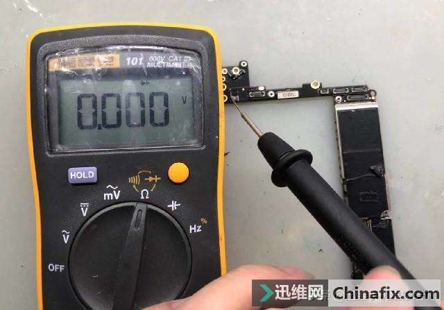

摸一摸主板看哪里发烫严重,打开鑫智造对比图纸,摸WiFi芯片没有反应,当摸到指南针那边发现发烫严重,万用表测量到指南针旁边有个电容短路了 。
用松香大法熏了一遍,发现此电容已经化了 。

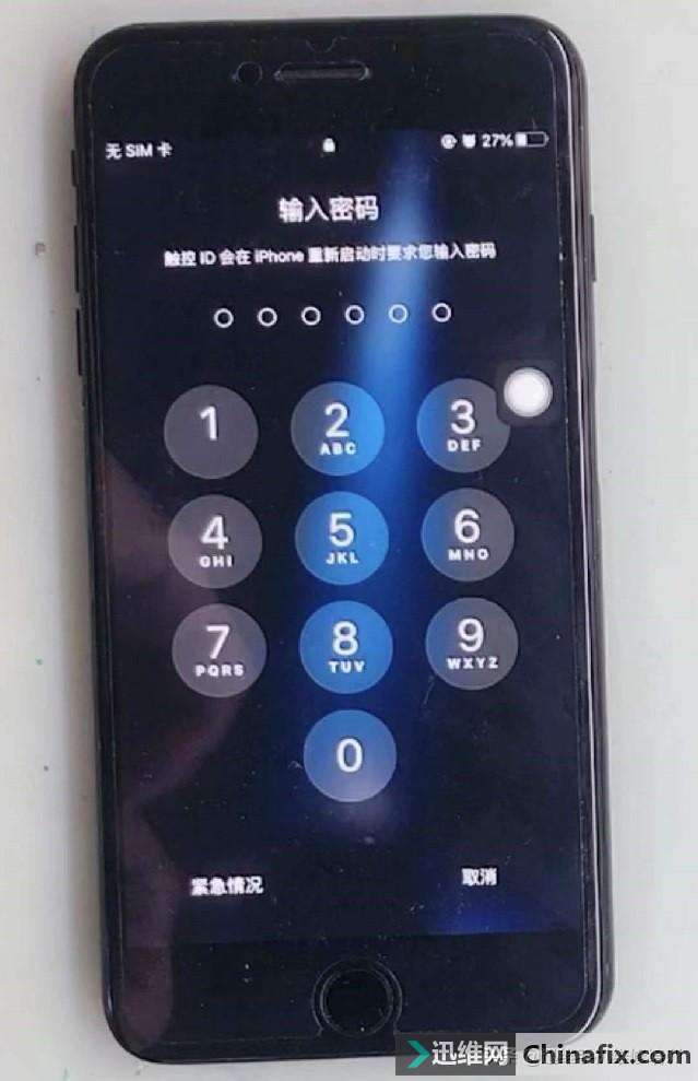

把短路的电容扣掉,电流恢复正常,装机测试手机开机不报高温了,进系统一切正常,维修结束。
