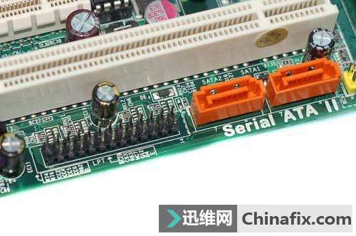

SATA/MSATA
  SATA是个常青树,已经存在许多年了,它替代了老式的IDE接口,安装更方便,性能也提升很多。不过SATA一共分成两种形态,三种速度规格,如果你正在使用的是老规格的主板,甚至换个机械硬盘都有性能瓶颈哦!
  先说SATA 1代,这是最早版本的SATA硬盘接口,带宽为1.5Gb/s,实际速度是150MB/S,线缆最大程度不允许超过1.5米(一般主板附赠的都是30厘米)。这种接口的性能大家也看到了,虽然当时比较先进,但是性能终究有限,现在随便买一块3TB的机械硬盘(3.5英寸)性能都无法满足。好在还在用SATA 1代的电脑已经少之又少了,也不必过于纠结。
  SATA 2代的推出直接将性能翻倍,带宽达到了3Gb/s,实际传输速度为300MB/S,看起来确实强了不少。不过300MB/S的传输速度对于时下的固态硬盘来说实在是不够看,性能制约严重。小编建议如果是这种老机升级(10年前的一些古董级还在运行的电脑),不妨考虑买容量小于120GB的固态硬盘,性能匹配刚刚好,价格也比较便宜。

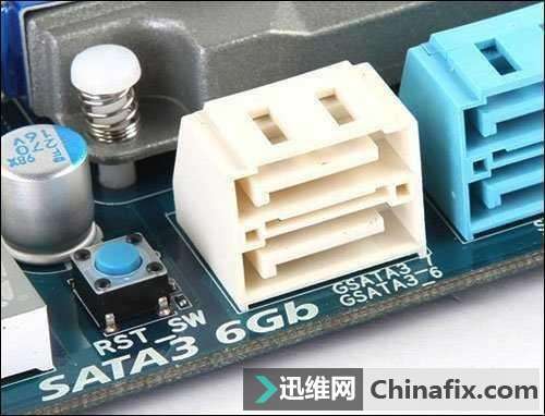

  接下来就是现在最常见的SATA 3接口了,SATA 3的带宽又翻了一倍,达到了6Gb/s,实际传输速度达到了600MB/S,应对绝大多数SATA接口的硬盘毫无问题,而且SATA 3应该说是现在通用性最好的接口了,可以通吃全部SATA接口的硬盘。

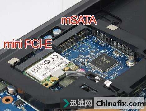

  SATA其实还有个孪生兄弟MSATA,其实它的定义和技术规范完全等同于SATA接口,不同的是它的外形发生了变化,基本和mini 电脑I-E没有区别(但是不通用!),作用就是小型化。目前这种接口的固态硬盘比较少了,主要都是工业设备使用,属于被淘汰的边缘——因为有了更好的接口。

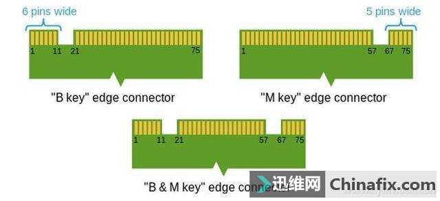

  MSATA接口个头确实比SATA小了,但是超极本的出现让小型化需求更进一步,于是M.2接口出现了,最初这种接口叫NGFF,后来改名成为M.2。不过需要注意,M.2接口分为B key和M key两种规格,也是不通用的哦!B key采用SATA一样的规格界面,速度最高也就是6Gbps(同SATA 3),而M Key则是用更快的电脑I-E ×4通道,这里就不多说了。

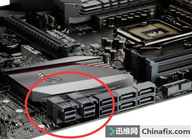

  M.2接口又要被淘汰?不是没可能哦,最新的接口就是U.2,它之前叫做SFF-8639,2016年改名。U.2的设备端接口融合了SATA及SAS接口的特点,接口带宽达到了惊人的32Gbps,支持NVMe协议,甚至供电能力也提高了,这都有助于提高固态硬盘性能。不过这种接口至今也没多少硬盘产品采用。

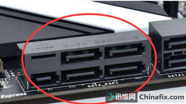

  除了这些,还有一个硬盘接口必须提一下,从100系列芯片组开始还有一个SATA E接口,这种接口外形有点像SATA接口,但也是直接用了电脑I-E通道,不再用SATA通道,性能自然很好。不过呢,同U.2类似的是这种规格的硬盘产品至今都没几个,但是个头又很大,不像U.2一样具备小型化的能力,所以小编并不看好。
