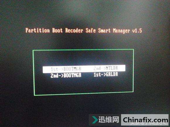

摘要:   电脑开机出现grub,主要出现在win7系统(win8、8.1、10也会出现),原因是主引导丢失。这问题算比较常见的,非正常关机、重装系统和用了激活软件都可能会导致出现这 ...
      电脑开机出现grub,主要出现在win7系统(win8、8.1、10也会出现),原因是主引导丢失。这问题算比较常见的,非正常关机、重装系统和用了激活软件都可能会导致出现这个问题。科技小C后台 每天都有类似的求助消息,相信不少网友也有见到过这问题,所以写一教程贴希望能帮到大家,故障如下图,详细解决步骤请继续往下看。

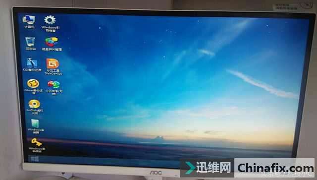

  1、电脑重新开机,开机显示之后连续按F5,一般会进入修复主引导菜单。如下图出现2个选项,选中第一个选项1st-BOOTMGR 2nd->NTLDR按回车即可进入win7系统。进系统之后很多人认为这就解决问题了,但实际重启后还是一样,所以需要下载一个引导修复工具修复引导,才能彻底解决问题,下面继续补充修复引导的方法。

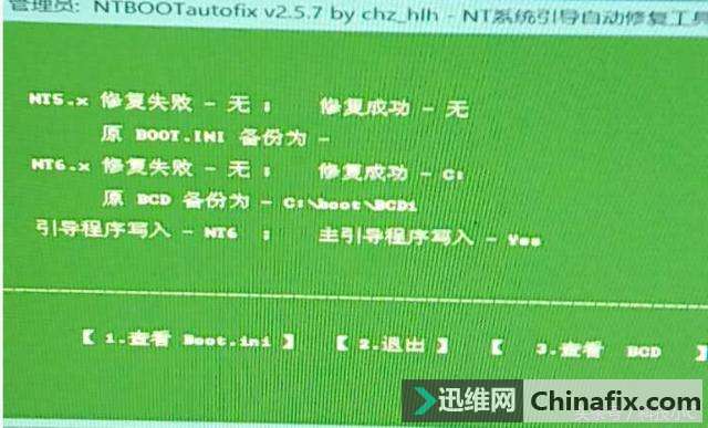

  2、通过开机按F5进系统之后,下载[有效] (后台私信“NTBootAutofix工具”,自动发送下载链接,注意私信要完整,不然系统识别不了)引导修复工具。
  步骤1、打开NTBootAutofix工具。
  步骤2、按数字键2选高级。
   步骤3、按数字键1选自选引导分区盘符。
  步骤4、按C键选引导分区c盘,接下来按1自动修复。如下图修复成功后重启电脑即可。

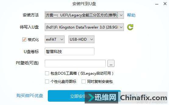

  4、下载好了win PE之后双击打开,点右下角安装PE到u盘,如果是移动硬盘就点安装PE到移动硬盘,重要提示:制作启动盘会格式化u盘所有东西,确认u盘没重要文件后,点立即安装进u盘,制作启动盘会卡在日期错误一会,台式机的话我建议usb插主机后面制作,提示制作成功后,即可用这个u盘进PE修复引导了。

  6、好了,进了微PE工具箱,如下图,双击打开windows引导修复。
  7、双击打开windows引导修复后,按键盘C键,在按键盘1自动修复。
  显示:主引导程序写入-Yes,如3楼图,u盘拨出来,重启电脑进入系统。

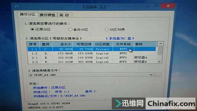

  9、顺便说下重装系统,如果你1到9都看明白了,在需要重装系统的情况下,可下载一个系统(自行百度下载),下载好之后解压到u盘,进PE后打开CGI备份还原工具,如下图,选c盘,点执行,勾选重启,确定,进度条到百分百后电脑会重启,如果重启后自动进PE,可以拨下u盘,手动重启下电脑,这样稍等一会,系统就安装好啦。
