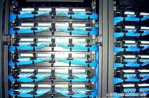

    影响一、综合布线规划
  在进行布线规划时,必然要规划好交换机,尤其是主交换机的装置地位,通俗的超五类双绞线,理论传输间隔不超越100米,实践也就是95米左右(含两端接驳线缆),因而大伙在装置交换机时,必然要取最小间隔作为装置交换机的地位。
  交换机之间经过级联,可以延伸双绞线的传输间隔,这并不意味着网线可以无限延伸。交换机在级联四个之后,就没有了信号保证,损失了传输质量。因而,在做综合布线规划的时分,必然要思索到网络传输介质的传输间隔问题,间隔越远,信号损失越大,传输质量越低。

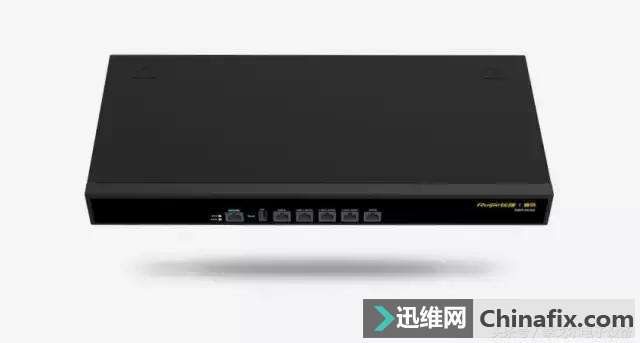

  我们在选择路由设备的时分,可以选择物理服务器、硬件路由器和软件路由三种。可以依据本人的实践状况,选择适宜的路由设备。技术含量最低的是物理服务器,普通采用20
  08或许2012作为物理服务器,这里也有一个不容无视的问题。普通用2008做物理服务器,多采用了共享方式,这种是很影响网络速度的。硬件路由器除了带机量,包的转发率是路由主要指标之一。

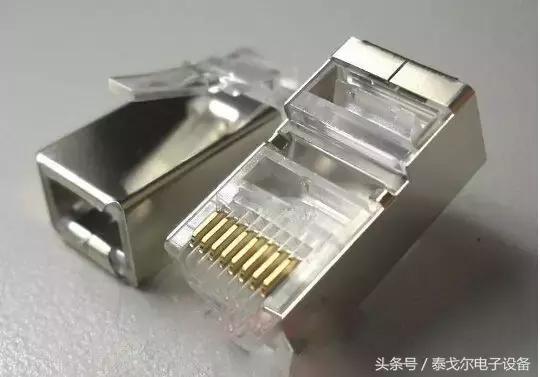

  影响五、相同,作为连接网卡和网线的水晶头,也不可以用太次的,有的老板为了省钱,用几毛钱一个的水晶头,钱是省下了,无形中,给网络留下了隐忧!
 水晶头的选择,RJ45全铜镀金水晶头,网线实际上是传输的电信号,假如水晶头质量太差,形成接触不良,影响传输结果。

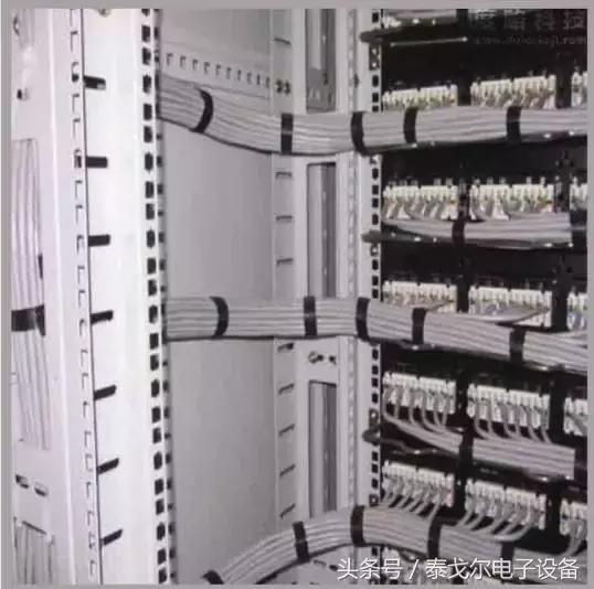

影响六、合理布线
  布线的时候,看一下周边有没有干扰源,尽量防止与空调线、电源线在统一个线槽,强电与弱电线缆的距离在智能化规范中要求>200mm,但是找IT的技术规范标准是大于300mm,插座距离大于100mm。

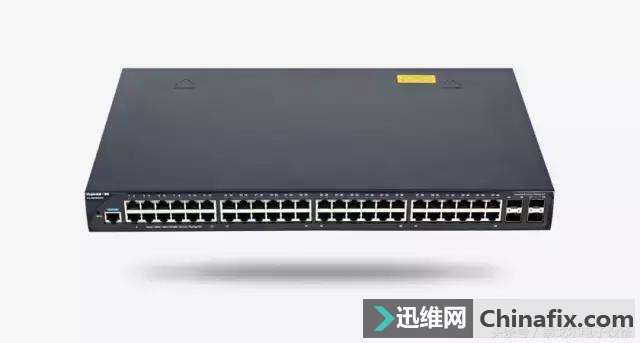

  影响七 随着视频的使用、数据交换量逐步增大,对网络数据交换要求越来越高,因而在选择交换机的时分,必然要选择网络速度快的交换机。随着六类网线的使用普及,交换必然要采用千兆的交换。合理的选择交换机,可以防止网络瓶颈的现象发生,大大进步网络传输质量。
