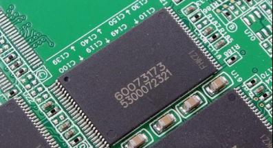

使用黑片的颗粒都是经过打磨,没有原厂标识
  目前市面上,不少无良厂商采用了黑片,压缩容量做成固态硬盘在外面销售,也有一些厂商使用公版方案采取了白片。使用白片的固态硬盘质量尚可,性能也没什么问题。但是使用黑片的固态硬盘是千万不能购买的。
