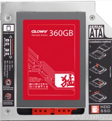

  1.一个固态硬盘。固态硬盘,我推荐光威猛将360G。这款是最新出的。目前市面上只有2款360G的固态硬盘。另一款360G的固态硬盘是英特尔出的。光威猛将360G,读写速度达到了400以上。光威,猛将360G,这个容量这个速度这个价格是相当划算的。

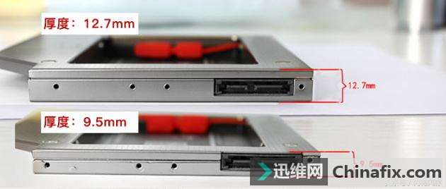

  2.一个光驱位SATA硬盘托架 。虽然光驱位硬盘托架不值什么钱,但是我还是要告诉大家选择它的时候,一定要注意了。
  一定要清楚注意光驱的厚度,根据它的厚度去选择相应的托架。我们可以选择只支持固态硬盘的托架和HDD&固态硬盘通用托架。

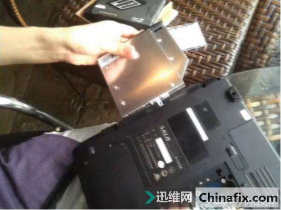

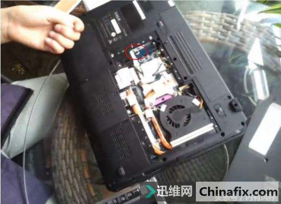

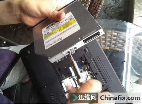

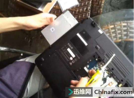

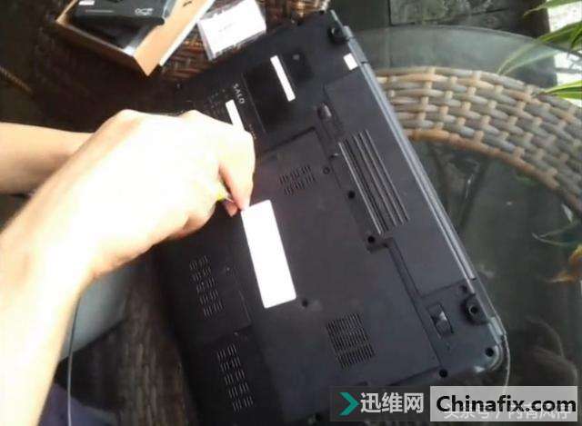

  1.首先,我们要做的是把笔记本的光驱给拆下来。
  红色位置就是光驱的固定支架。

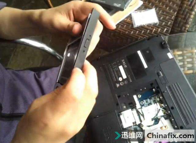

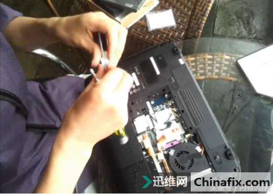

  2.把光驱上的固定支架(挡板)给拆下来装在我们的硬盘托架上。
  卸下支架装在我们的硬盘托架上,再卸下光驱外面的挡板。
  将其装在硬盘托架上。

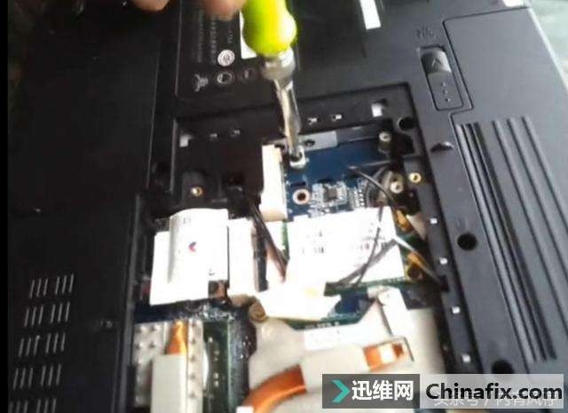

  3.将装好的固态硬盘和硬盘托架,放入原来的光驱位置,开始固定。
  把带固态硬盘的硬盘托架上到光驱的位置,上紧螺丝。
  拆光驱,不同的笔记本或可能略有不同,但是大多数是差不多的。
  4.完事后,进入BIOS看能不能识别到固态硬盘。如果不识别,把光驱位通道开关拨一拨再试。最后,当然不买硬盘托架也是可以的,但是有这个更加方便一点。
