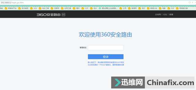

1:首先我们登录路由器
浏览器输入路由地址
  这个IP我有改动过,至于怎么改这里就不提了,打开浏览器输入自己的路由地址,进入路由后台
2:输入路由登录密码
进入路由界面输入路由密码

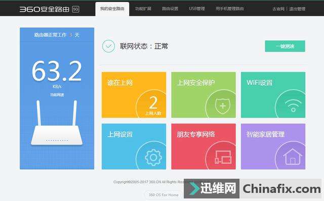

3:进入路由界面之后找到,WIFI设置,并点击进入
路由主界面

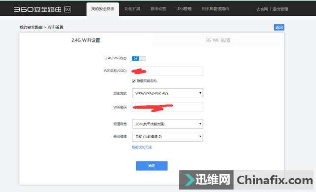

4:进入WIFI界面之后我们可以看到无线WiFi名称下面那个打钩的(赢藏网络名称)是的只需要在这里打上钩,然后保存退出。
隐藏路由名称
  这样别人在WIFI上就搜不到你的WIFI了,当然你自己也找不到了。那自己怎么连接这个隐藏无线WiFi呢?

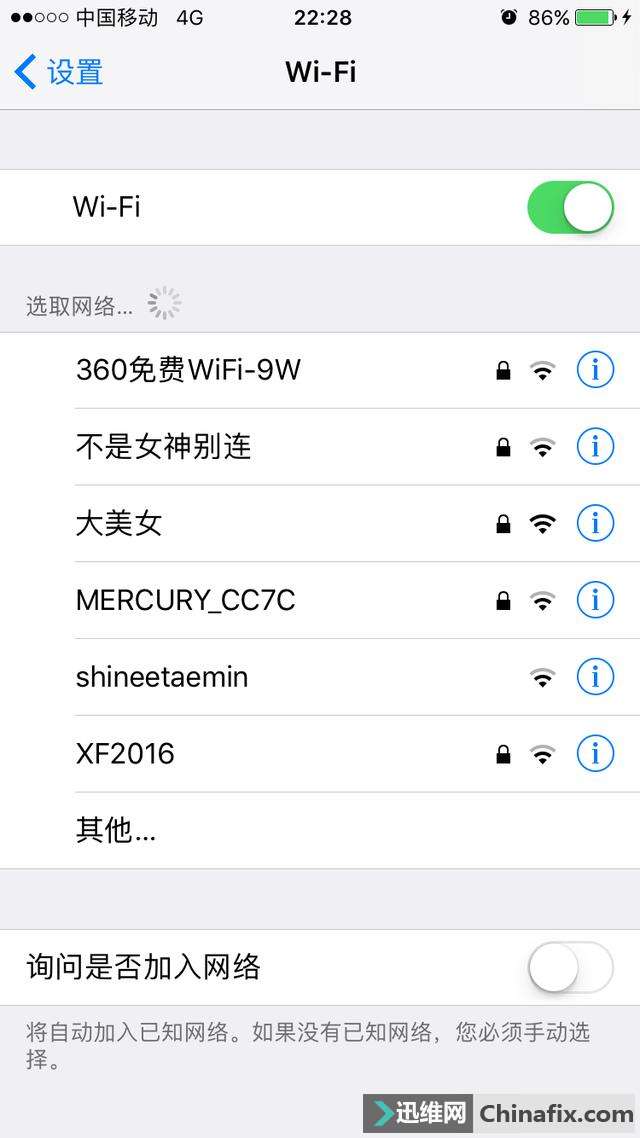

1:打开WIFI界面,我们在这里并没有发现我们自己的WIFI,我们点击“其他”选项
手机端WIFI查找连接界面

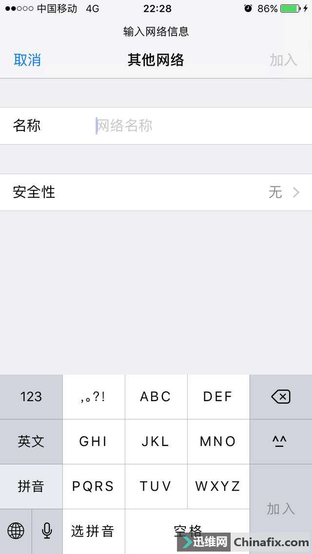

2:进去连接其他网络界面,在这里我们需要输入,我们本身设置好的无线WiFi名称(SSID),安全性选择WPA2,安卓系统会稍微不一样,还有一个WPA2/WPA选项,可以选择这个。
加入其它WIFI的界面

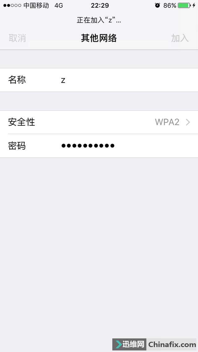

3:选择完安全性之后,你会发现多了一个输入密码的选项,我们在这里输入WIFI密码,然后点击加入(连接)
配置其它网络界面

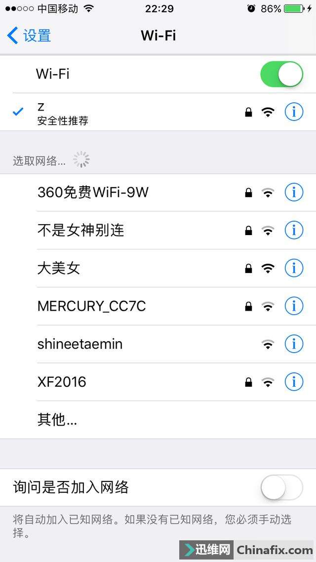

5:大功告成,完成了WFI连接。并实现了隐藏WIFI的功能,这次设置完后,以后只要在这个WFI附近就会自动连接。无需二次配置,当然以后如果你朋友他们来了你也要做同样的动作。
完成WIFI连接,并连接成功界面
