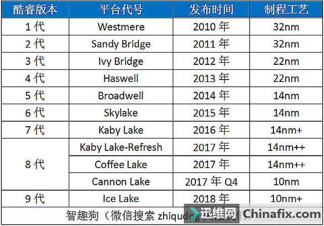

  这四颗新U并不是传说中的Coffee Lake和Cannon Lake,它被英特尔归类到Kaby Lake Refresh家族,“八代酷睿”实际上是由Kaby Lake Refresh + Coffee Lake + Cannon Lake三个小平台组成的大家族。
  其中,只有Cannon Lake能用上最新的10nm工艺,如果不出意外,Cannon Lake应该是主打电脑平板二合一的超低功耗平台,也就是TDP只有4.5W的酷睿M。所以,搭载八代酷睿的游戏本、普通笔记本、台式机等等设备就别指望享受10nm大餐了。

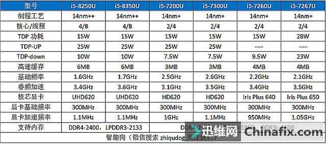

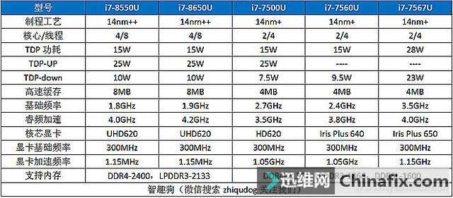

  Kaby Lake Refresh平台的四颗新U最大的变化就是支持四核八线程,意味着U系列移动处理器终于正式步入了四核时代!它们的三级缓存也实现了翻番,核芯显卡升级到了UHD 620(规格和HD620相同,性能提升微乎其微,只是硬解码能力更强)。
  最关键的是,这四颗新U的TDP依然保持15W不变,只是为了缓解更多核心带来的散热压力,英特尔将它们的默认主频调低,顺便提高了睿频加速频率。

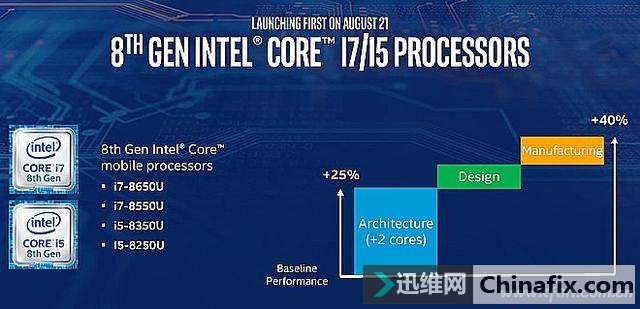

  英特尔表示,它们的性能比上代产品提升了多达40%,其中25%来自增加的两个核心,而其他则来自设计和工艺方面的完善。

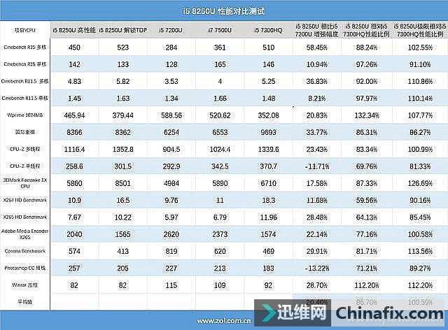

  根据ZOL的实际评测数据,八代酷睿i5-8250U的性能足以秒杀七代酷睿i7-7500U,在解锁TDP之后甚至可以媲美i5-7300HQ。要知道,i5-8250U的TDP仅有15W,而i5-7300HQ的TDP却高达45W!

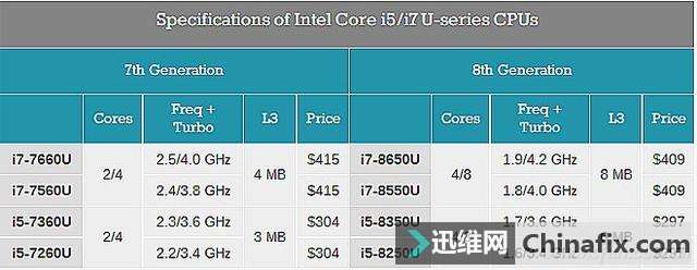

  至于大家所关心的成本问题,八代酷睿Kaby Lake Refresh平台的每千颗批发价格比七代i5-7200U、i7-7500U贵,只是略低于i5-7260U和i7-7560U。
  也许大家看到i5-7260U和i7-7560U会感觉陌生,它们也是七代酷睿家族中15W TDP成员,只是集成了性能更强的锐炬Iris Plus 640显卡,多用于NUC等迷你电脑平台。
