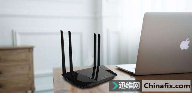

1、路由器摆放
  不要把路由器放在角落里,因为无线WiFi信号是有覆盖范围的,但如果放在墙角的话信号会被削弱一大半!所以尽量把路由器放在靠近房子正中央的开阔空间,以便将信号传到家中每个角落,另外其实路由器是往下发送信号的,所以放在高处能够使信号变得更强。同时也能减少障碍物对路由器的干扰。

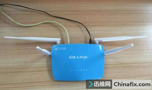

2、路由器天线
  将路由器的天线角度调成一支垂直、一支水平,两支天线是呈90°,原因是电子装置内部的天线,和路由器的天线平行时,信号最强,不过而通常笔记本的天线是水平的,手机和平板电脑则是根据运用的方向而变,所以当你把路由器天线调成不一样方向,就更容易适应各种需要。

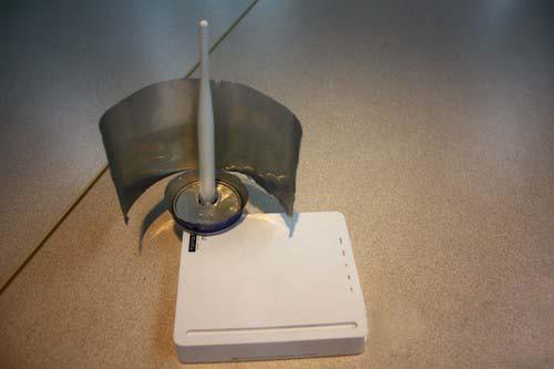

3、易拉罐增强信号
  通常情况下,一个易拉罐就能改善无线WiFi信号,因为铝能够反射和延伸路由器的信号。首先将易拉罐洗干净。然后用剪刀剪下底部,顶部切开但是不切断。然后将处理过后的易拉罐放在路由器天线上面就可以了。
