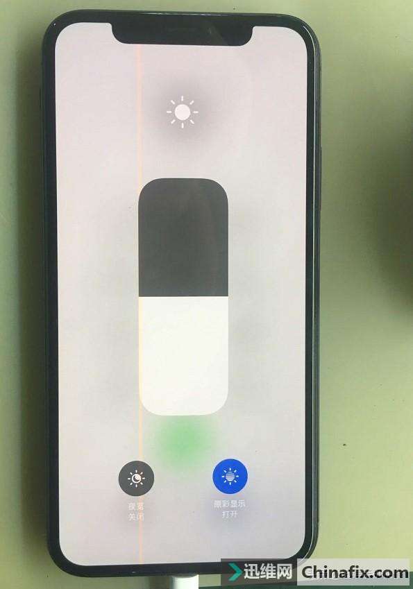

    【故障机型】iPhoneX
【故障表现为】手机不触摸,主板漏电
收到同行发来的收到其他维修同行的一台iPhoneX,故障描述是手机不触摸,主板漏电,主板已经为分好层了。

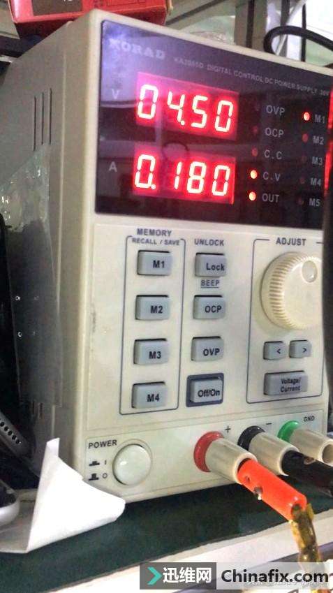

拿到主板后,上可调电源,为漏电为180毫安。

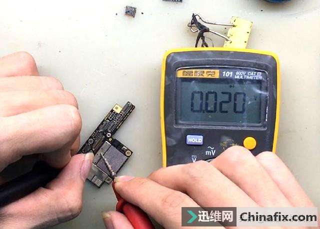

测量电池电压和主供电的阻值,发现电池电压阻值正常,主供电阻值被拉低为20。

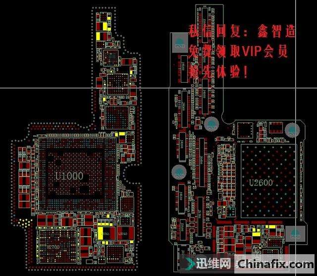

判断漏电为上层主板,也就是说跟主供电有关的芯片都有可能导致,而且根据客户描述,手机为不触摸,所以我们锁定故障范围。鑫智造中iPhone X点位图,黄色为供电线路上相关元件。(私信回复:鑫智造,免费领取3天VIP会员,抢先体验)
锁定在触摸供电芯片U5600。

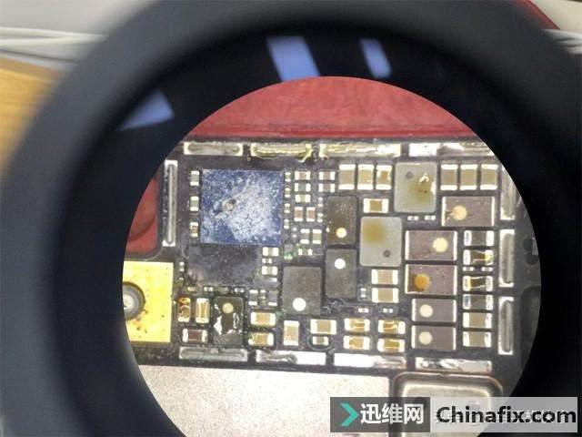

打开屏蔽罩,发现芯片严重腐蚀。
因为手机之前动过硬盘,所以可以判断为焊油扩散流到屏蔽罩下面导致腐蚀。
拆下芯片,发现芯片已经烧坏,无法使用,更换一个好的芯片后,漏电已经消失,直接贴合测试,故障解决。
