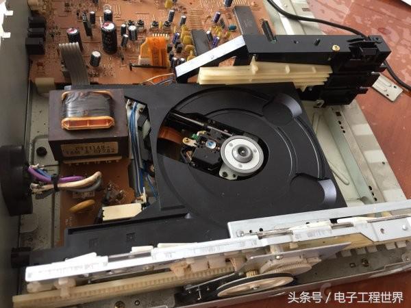

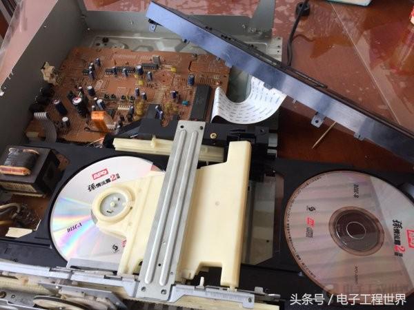

  你没看错,这个拿回来就是这样的,全是拆开的,这是收到其他维修同行的一台日本产的先锋牌CD,因为有机械问题,所以卖家也没修,干脆就这样卖了,好在零件都不缺。买这个虽然钱不多,但是担风险,万一少个零件,这一堆就是真正的废品了

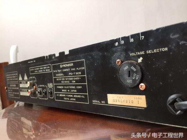

  背面的贴纸虽然已经泛黄,仍清晰可见产地日本和生产日期1990年7月

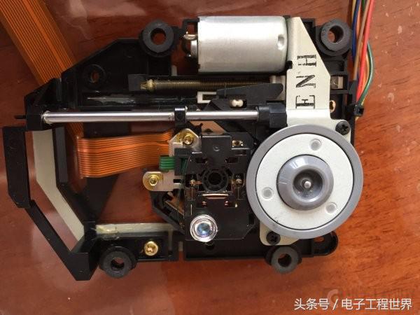

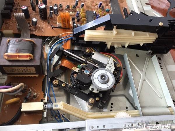

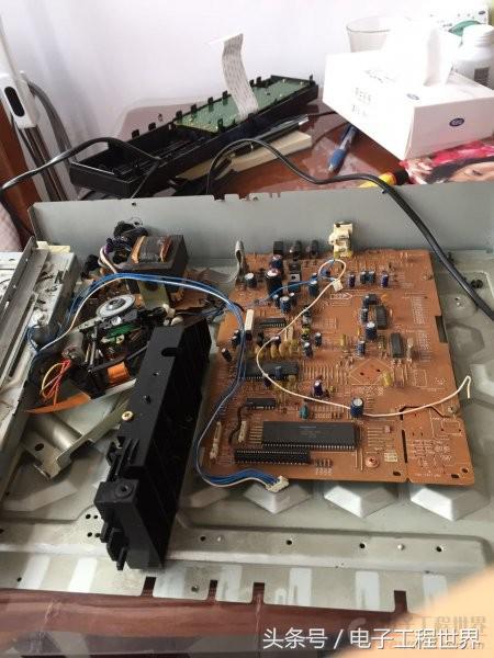

  坑爹的激光头,上面透镜竟然是掉下来的,不过没关系,用牙签沾一点胶水(最好是粘自行车内胎那种胶水,非速干胶)涂在底座周围,按上去就行

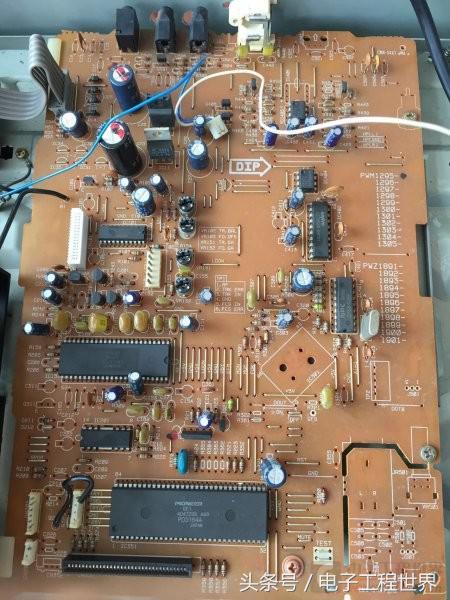

  主板上的元件排列有序,上面除了有先锋芯片,还有索尼和三洋的,其他的我不认识。

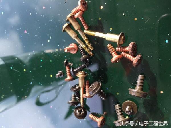

  一共就这么多螺丝,有黄铜的、紫铜的、铁的

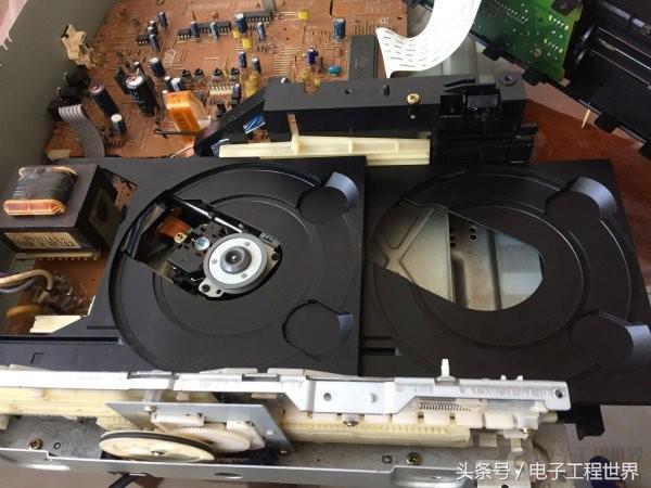

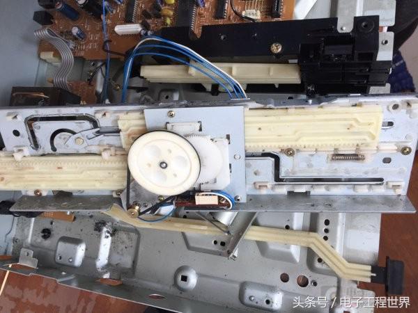

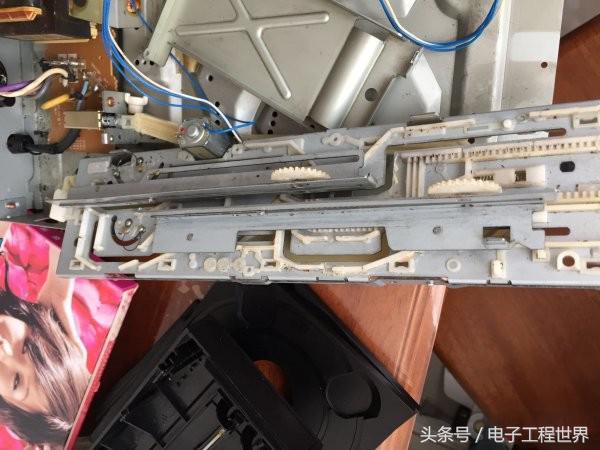

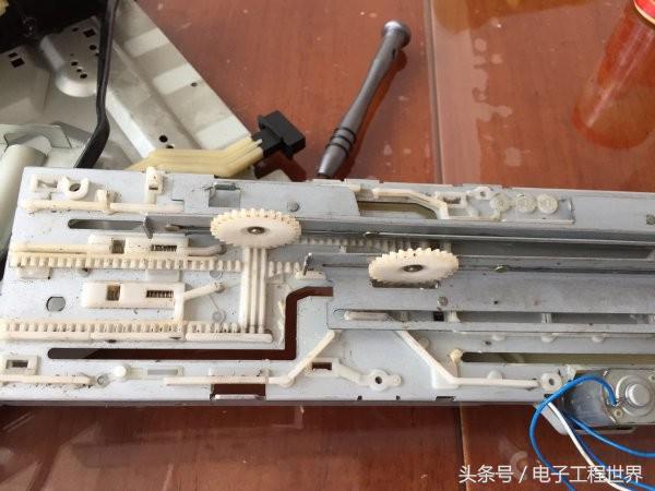

  因为是双仓门规划,能同时放进去两张CD,所以机械部分比单仓门复杂得多,也正是因为这个原因,坏了修起来相当耗费精力,需要静心研究出仓原理才能修,估计卖家也是没心情研究这个,所以当废品卖了。
  这几个齿轮我从昨天晚上开始研究,弄到十点多实在弄不下去了。今天又弄了一上午才搞明白原理和坏的原因,原来是仓门轨道受外力变形使负责齿轮上下升降的铁片脱离原固定轴导致所有齿轮卡死,找到问题就好办了,因为齿轮部分不可拆解,只能把仓门轨道稍稍撬弯,让铁片恢复原位,然后再把仓门轨道弄平基本就大功告成了。这部分没拍照,齿轮部分全是润滑油,实在没法拿手机拍,还有就是那个铁片在缝隙里,手机相机也没法拍清楚。

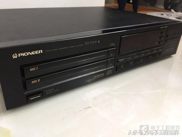

  下面的工作就是装机测验,激光头上的镜片已经晾了一宿了,胶水早干了,按照CD机底部曾经的安装痕迹装好,插好排线。
  装最下面的仓门,这里要注意仓门下面的与齿轮衔接的位置,一定是最末端与齿轮衔接上,否则装好可能会出现卡仓或出仓不到位,只出一半仓的情况

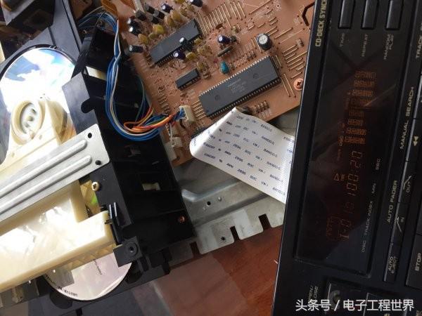

  装最上面的仓门,这时候就可以连前面板上电测验了。
  把上面固定CD的部分都装好同时放两张碟测验。
  两张碟都进去了,现在播放的是上面仓的碟,这时根本不用插音箱,碟正常转没有杂音,看前面板时间走动就可以了。
  连功放音箱测验,一切正常,期间偶尔吐碟失败,碟出一半就能听见电机被憋的嗡嗡叫,像是电机“没劲了”的感觉,关机再开又正常了,难道是时间太久老化了?
  修好了,给他找一个安静的角落吃灰吧
