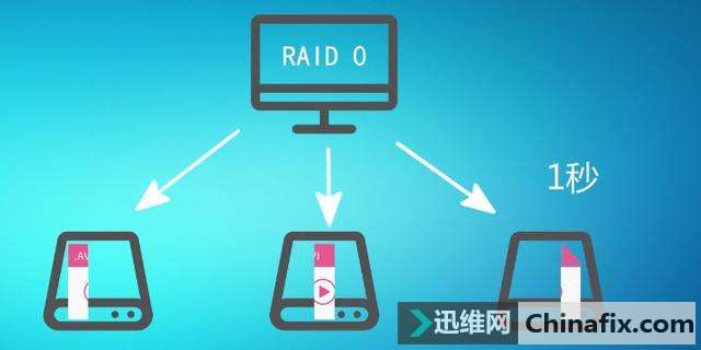

  如果你想体验飞一般的速度,可以尝试两个、三个、四个、五个甚至六个等等硬盘组成RAID 0。
  假如用普通方式把一个300G大小的视频,存进我们的硬盘,这台电脑是一块300G的硬盘,我们假设每一块硬盘的写入速度是每秒钟100G,所以这台电脑需要3秒种。
普通方式
  另收到其他维修同行的一台电脑是用3块100G的硬盘组的RAID 0,只需要一秒钟。因为RAID 0模式会把文件拆分开,然后同时分别存到三块硬盘上面。
组RAID 0
  所以RAID 0 是速度最快的,但是因为RAID 0是把文件拆分开,分别存在这些硬盘上,并没有什么安全性可言,一旦其中一个硬盘出问题,全部都不能用了。俗话说的好,raid0大法一时好,数据火葬场。

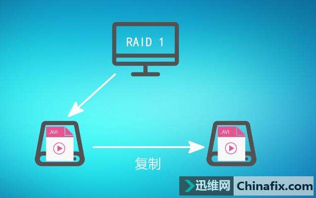

  RAID 1在我们存入文件的时候,除了往第一块硬盘写入数据,还会复制一份文件到第二块硬盘。
  比如我们用两块250G的硬盘组RAID 1,总容量就是500G,但是因为它会备份一份我们的文件,比如我们存入的文件大小是250G,然后它再备份一份,又要占250G。
  所以RAID虽然具有最高的安全性,但实际可以使用的容量只有总容量的一半,虽然RAID 0性能好,但是安全性不行,RAID 1 虽然安全性很高,但是硬盘实际可以使用容量又太低。

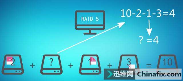

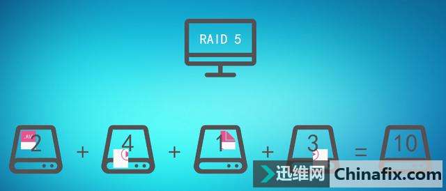

  组建RAID 5至少需要3块硬盘,RAID 5同样会把数据分开保存在不同的硬盘上,但是同时会给每个分开的数据块加上对应的校验信息。
  如果我们的某一块硬盘被偷走了,就可以通过其他数据块和校验信息来恢复,我们又把它叫做分布式校验盘,而它恢复的原理就是,简单来说就是2+4+1+3=10,2.4.1.3就是被分开保存的数据块,10就是我们的校验信息。
  RAID 5只能坏一块硬盘,坏掉两块就没办法恢复了。如果你真的这么倒霉一次坏两个硬盘那也真的没办法了兄弟。

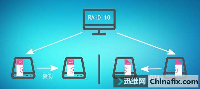

  RAID10 |兼顾RAID 0的速度和RAID 1的安全
  至少需要4块硬盘,这个其实就是我们前面说的RAID 1 和RAID 0一个组合,先组两个RAID 1,然后再组成一个RAID 0,保存文件的时候,就是先拆分文件,再复制文件,所以RAID10 有着RAID 0的读取速度,同样也有RAID 1的安全性和50%的实际可以使用的容量。
