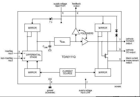

    T#机芯主要集成电路原理框图
 1. MST9883 A/D变换芯片
MST9883是将模拟信号转换成8bit数字信号,它有3个高速A/D变换器,具有300MHz的模似信号带宽,高达110MHz的转换速率,3.3V的电源供电,具有视频钳位和同步信号处理功能。
    两组从色差分量输入端子送入的信号经耦合电容CD71~CD74,送到MST9883的43、48、54脚,含有同步信息的Y信号送入49,经MST内部的同步分力处理电路将分离后的行场同步信号送给CPU,CPU根据H、V的频率来判别是YCbCr还是YpbPr,然后再切换VPC3230还是MST9883的通道。
四.PW1235扫描速率转换芯片
五.SDA9380视频与行场偏转处理芯片
六.TDA6111Q末级视放电路
以下数据是接收D-8信号(彩色分裂场),图像模式置于“自然”、音量置于最大,用胜利VC-201数字万用表测量。
开关电源它激式厚膜IC:STR-G9656
