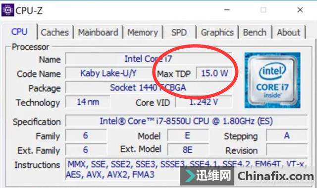

  TDP
  TDP的英文全称是“Thermal Design Power”,中文直译是“散热规划功耗”。主要是提供给计算机系统厂商,散热片/风扇厂商,以及机箱厂商等等进行系统规划时运用的。一般TDP主要使用于处理器,处理器 TDP值对应系列处理器的最终版本在满负荷(处理器 利用率为100%的理论上)可能会达到的最高散热热量,散热器必须保证在处理器TDP最大的时候,处理器的温度依旧在规划范围之内,要特别注意,TDP不等于处理器功耗!

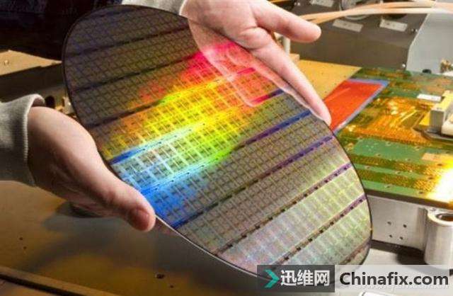

  制程工艺
  制程工艺是指在生产处理器过程中,集成电路的精细度,也就是说精度越高,生产工艺越先进。在同样的材料中可以制造更多的电子元件,连接线也越细,精细度就越高,处理器的功耗也就越小。比如现在主流的14nm、10nm,这些就是指工艺程度。

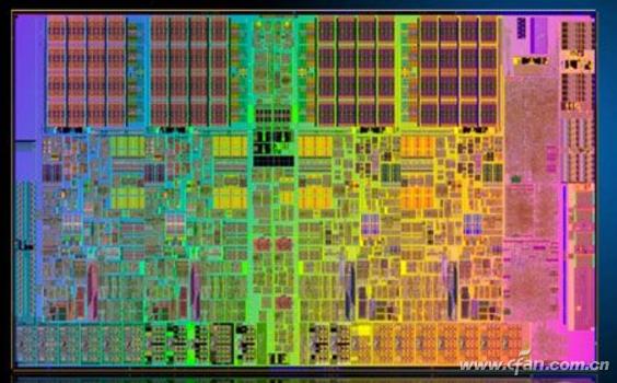

  核心
  核心(Die)又称为内核,是处理器最重要的组成部分。处理器中心那块隆起的芯片就是核心,是由单晶硅以一定的生产工艺制造出来的,处理器所有的计算、接受/储存命令、处理数据都由核心执行。各种处理器核心都具有固定的逻辑结构,一级缓存、二级缓存、执行单元、指令级单元和总线接口等逻辑单元都会有科学的布局。

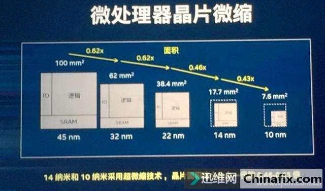

  然而这一切,都不得不提制程工艺带来的帮助。通过升级制程工艺提升处理器晶体管密度、加强性能,并降低功耗,才有了处理器性能提升的根本基础。还是以8代酷睿来说,为了能将翻倍的核心数量放在笔记本里运用,就需要更好的制程工艺,在相近(甚至更小)的空间内放下更多的晶体管,同时还要保证有效控制功耗范围,Intel采用了超缩微技术的14nm制程工艺,在同代制程工艺中做到了更小的芯片面积,这也意味着单位空间内可以塞进更多的晶体管。

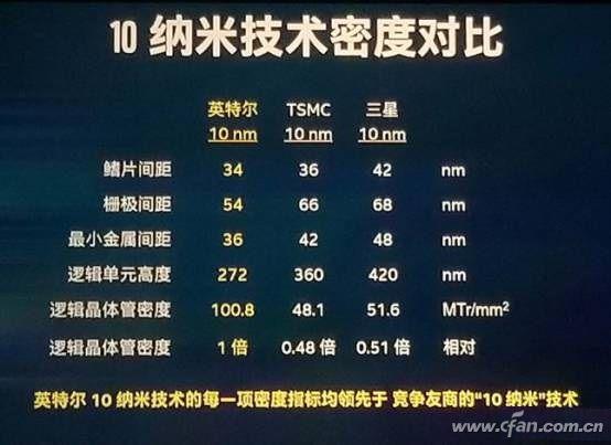

  很多对技术了解的人这时肯定会跟小编说别吹了,人家都10nm了你还在说14nm。“然鹅”事实不是想大家想的“辣个样几”。刚刚也看到了,Intel的超缩微技术让14nm制程达到了前所未有的高度,密度增加反而可以缩小面积,甚至在对比其他厂商的10nm技术时都具备优势。所以,有时候光是一个名词是不能正确解释技术的先进与否的,应了那句话“看面子,更要看里子”。这也是为什么最近在关于制程工艺的研讨会上,Intel公司全球副总裁兼中国区总裁杨旭在谈论制程工艺谁更先进的话题时,会语出惊人说“老虎不发威,当我是病猫?”不信?小编给你贴张10nm工艺对比图,看看密度差别就知道Intel为什么这么有底气了。
