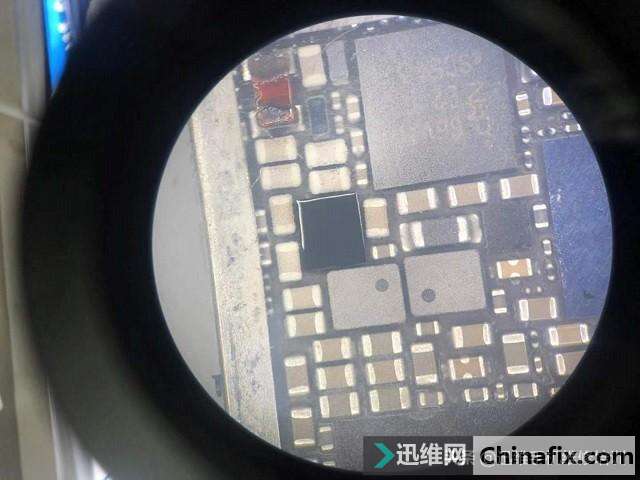

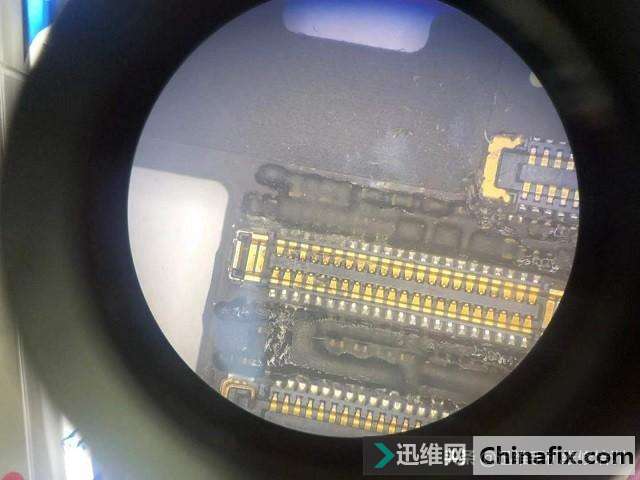

    手机进水不开机,我们在修机过程中经常会遇到,虽然现在手机的防水功能做的很好了,但也不外乎有意外情况的发生。进水后如果不及时处理,很容易造成一系列问题。今天,接头条粉丝发来收到其他维修同行的一台iPhone6S,描述的故障是手机进水不开机,屏幕也碎了。拆机后发现主板显示座子腐蚀严重。

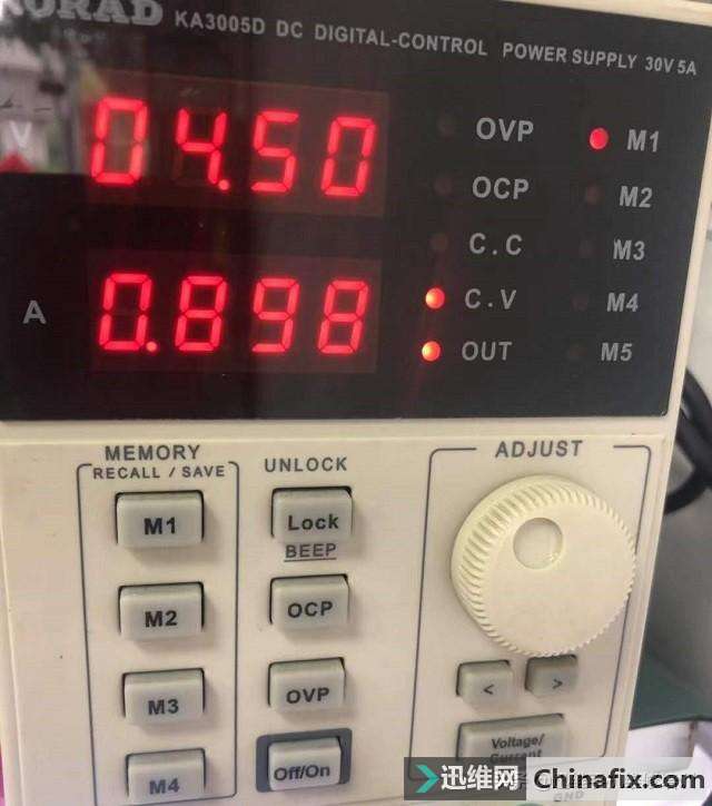

简单清理下,接可调电源触发开机,主板有开机进系统,但不显示,看电流能达到800多。

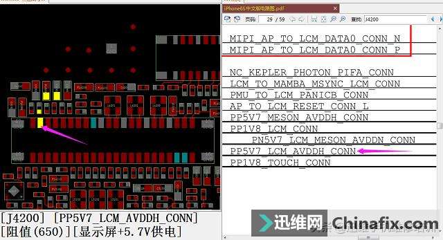

打开鑫智造对比点位图和电路图测量±5.7V阻值,发现PP5V7_LCM_AVDDH_CONN对地短路了,正常应该有460左右。
熏松香烧机发现显示IC已经化了,接下来把显示IC芯片拆下来更换,更换后再次测量,阻值恢复。

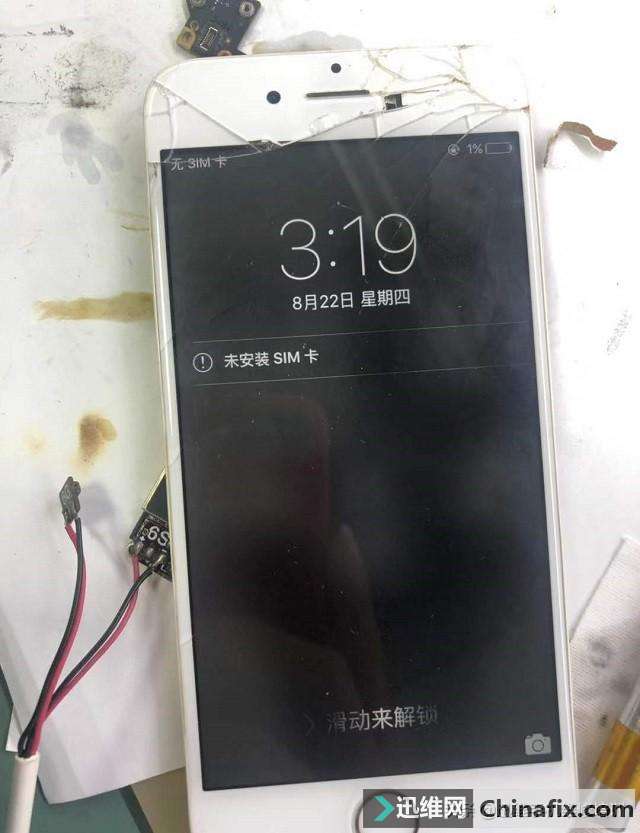

装机测试,机器正常显示,其他功能一切正常,维修结束。
