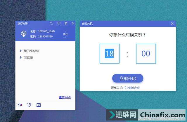

  第一种,软件法
  就是利用软件,很多人都用的是360无线WiFi,捷豹无线WiFi等等,其实大家可以用Intel My 无线WiFi,只不过比较大,以及小编之前介绍过的160无线WiFi,这款软件很小自带一些实用的小功能,比如定时关机,一键息屏,无广告。

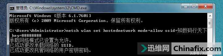

  我们先打开CMD

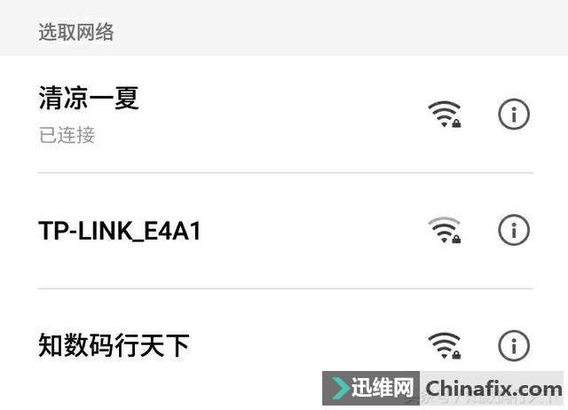

  1 、然后输入设置无线WiFi的命令:netsh wlan set hostednetwork mode=allow ssid=知数码行天下 key=88888888
  ssid=后面跟的就是你想设置的无线WiFi名称,key=后面就是无线WiFi的密码。
  2 、开启无线WiFi,输入以下命令:netsh wlan start hostednetwork
  3 、要是关闭无线WiFi就输入以下命令:netsh wlan stop hostednetwork

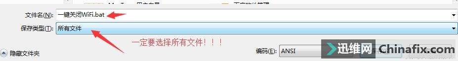

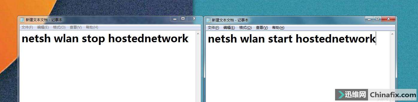

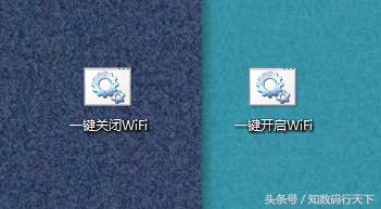

  就是一个start和stop的分别,很简单大家学会了吗,下面我来分享一下怎么在桌面上做两个随时启动关闭无线WiFi的批文件,当然你可以这样认为就是一个可执行的程序,再或者做一个脚本命令。
  首先在桌面上新建两个记事本,一个输入上面的开启命令,一个输入上面的关闭命令。
  最后保存的时候后缀名一定要为.bat,脚本命令后缀为,cmd,其实两个哪一个都可以,写好之后大家可以在文件里选择另存为设置好名称,保存类型一定要选择“所有文件”,我们来看看效果吧。

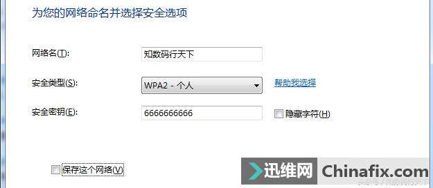

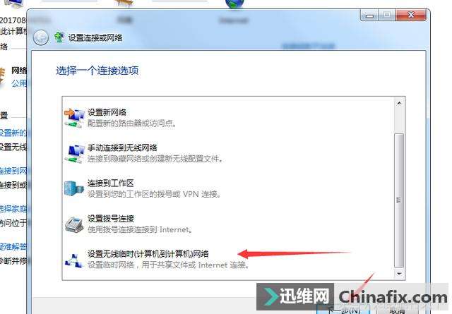

  第三种,系统设置法。

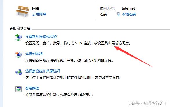

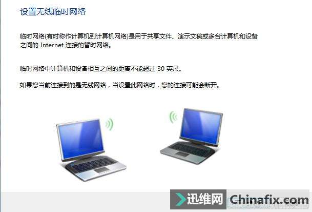

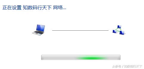

  听名字就知道就是利用系统设置嘛,也非常简单,首先找到控制面板中的网络和共享中心,然后点击第一个

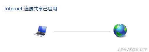

  进去后再点击最后一个,下一步,最后设置好后,一定要开启Internet共享网络,要不只有无线WiFi没网如何维修?
