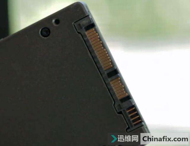

2.5寸SATA固态硬盘外形类似机械硬盘,传输速度最高能达到550MB/S,几乎适用所有的笔记本电脑,但是问题在于多数笔记本只有一个2.5寸的硬盘位,想升级固态硬盘,必须替换原来的机械硬盘,而容量大的固态硬盘价格又太昂贵,提升性能就要牺牲容量,如果笔记本有内置光驱,光驱也是SATA接口,所以可以购买一款光驱硬盘支架,把硬盘安装在光驱位上,当然光驱就要下岗了。

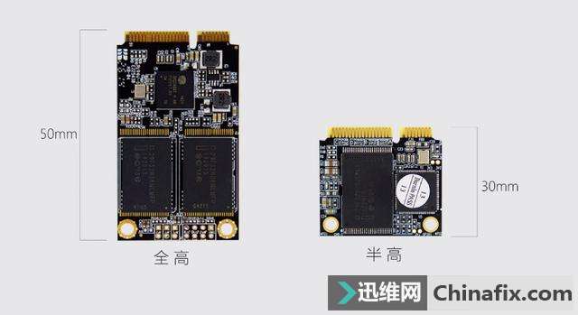

mSATA固态硬盘,很多种高端的老笔记都预留的mSATA接口,这种固态硬盘有两种规格,全高和半高,全高长度50mm,半高长度30mm,选购的时候一定要根据插槽的尺寸选择对应的规格。mSATA的传输速度最高也能达到550MB/S,mSATA接口基本已经被淘汰了,只有一些很老的笔记本才有。

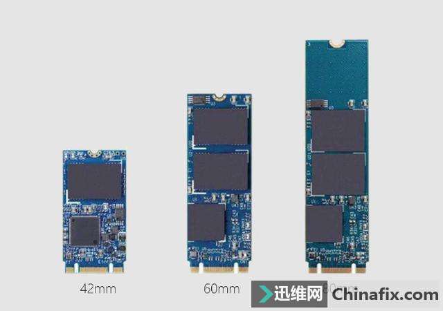

M.2的接口它存在多种规格和兼容性方面的制约,简单的额说就是如果你购买高端的M.2 NVMe固态硬盘,就只能用在支持电脑I-E3.0 X4总线的接口上,如果你购买主流的M.2 SATA固态硬盘,几乎可以用在所有类型的M.2接口笔记本上,当然有个别M Key机型不兼容的情况。
M.2固态硬盘存在多种长度的版本,在笔记本领域最常见的就是42mm和80mm两种,买错了就会出现无法安装或者无法固定的问题,M.2插槽分为B Key和M Key两种标准,低端的笔记本多是B Key,高端的笔记本多是M Key,B Key有SATA总线和电脑I-E3.0 X2总线两种,不过市面上B Key的M.2固态硬盘绝大多数都是SATA总线的,通俗的说就是传输速度上和一般的SATA固态硬盘区别不大,M Key则有SATA总线和电脑I-E3.0 X4总线两种,如果你的笔记本的M.2接口是电脑I-E3.0 X4总线的,就可以安装性能更好的M.2 NVMe固态硬盘,传输速度能达到千兆每秒,高端产品甚至能达到3000MB/S ,M Key大多是情况下向下兼容B Key的产品,所以一定要先到官网了解自己笔记本的接口情况,购买之前还要询问商家或者客服是否兼容。
