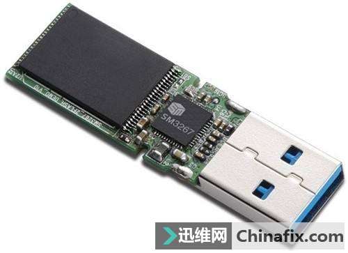

  U盘和固态硬盘从基本形态上都类似,都是主控+闪存芯片这样的基本结构,但是这两个方面都有着巨大的差异。先说主控吧!固态硬盘的主控相比U盘主控要复杂很多,有实力的厂家尤其要针对闪存颗粒进行读写优化、写入策略优化,缓存优化,甚至是对闪存颗粒的电气特性进行优化。U盘主控就简单多了,没有这么复杂的事情,只要把读写策略,缓存机制搞清楚就足够,当然包括什么SATA控制器之类的就根本没有。

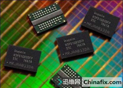

  除了主控,当然讨论二者的区别也离不开闪存颗粒。一般的U盘就是一颗闪存芯片,稍微多一点的就是双颗粒组成双通道,也就是以前高性能U盘的重要设计特征。U盘本身就以小巧便携易用为主,所以注定不会用到太多闪存颗粒,做成傻大蠢也不值得。回到主控问题上,正因如此U盘也不需要过多的寻址能力,因为不需要管理那么多闪存颗粒。

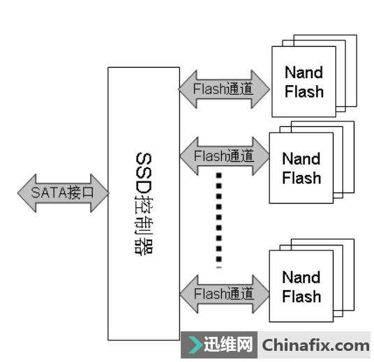

  而固态硬盘不同,因为需要很多颗粒共同组成不同容量的固态硬盘,就涉及到主控对颗粒之间读写的算法问题了,通过这个算法,可以使数据平均分配到固态硬盘里的每片闪存上,在提高速度的同时,也延长了闪存寿命(总写入某几个颗粒肯定不对吧)。

  注:现在部分超高速U盘也采用固态硬盘主控,不过价格都比较贵,一般也是64GB以上容量的超高速U盘才使用这种设计。

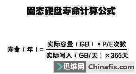

  显然,固态硬盘的主控不仅要考虑读写策略,还要对数据进行缓存机制、写入机制进行分配,以管理好众多的闪存芯片,U盘主控则没有太多这方面的考虑。只有这样,固态硬盘才可能提供更长效的使用寿命,U盘本身的写入就比固态少很多,所以看起来寿命很长,实际那是因为读写不太频繁的缘故。

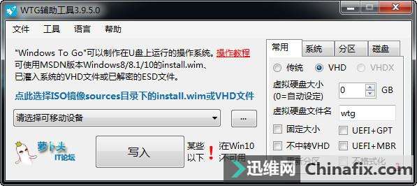

  总的来说,U盘和固态硬盘本身用途就有差异,所以性能差别这么大也不稀奇。不过,随着现在使用需求的变化,那些使用了固态硬盘主控的U盘也开始受到了关注。不仅仅是读写性能更好,还因为WinToGo这类随身系统的使用方式,也让大家对U盘有了新的需求。
