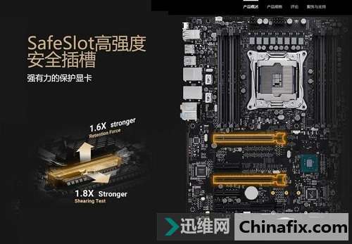

  甩掉了强度很差的回收塑料,通过严格的工艺控制了主板上所有的焊点,接下来主板厂商用新的方式——金属护甲,来增强主板接口的质量。
  比如:华硕采用的SafeSlot技术,简单的说就是在原有的塑料插槽外面加上了一条金属做的护甲,通过焊接的方式将其固定在主板PCB上,以期获得更好的强度。
主板耐久度分析 图2
  金属护甲还同时带来了电磁屏蔽的效果,猜测可以降低外接环境对数据传输的干扰,同时如果护甲接地之后还能帮助抵抗静电的侵害。

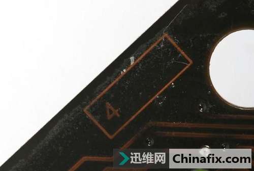

  PCB板是大规模集成电路的重要载体,以前的DIY界有个误区,认为“层数越多的PCB越好”,其实并非如此,PCB层数增加是由于受制于尺寸的限制,双面布线不能满足需求才需要更多层数的PCB板来作支持,多层PCB的成本更高,更不利于制作更加具有性价比的产品。
主板耐久度分析 图3(一般主板上都有这个来标识是几层PCB)

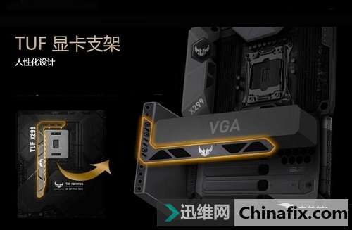

2、显卡支架
  显卡越来越大越来越重,显卡支架也就自然成了标配了。这个大半边都悬空在外面的巨型硬件为我们提供了非常大的震动(来自散热风扇旋转),会对主板造成很多的伤害。

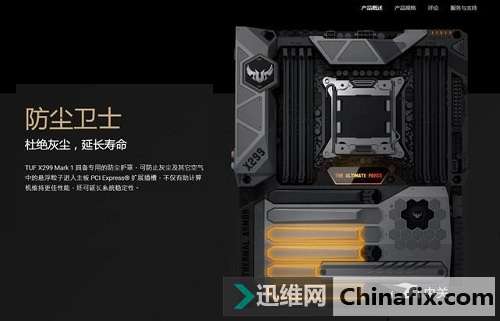

3、防尘
  电路最怕的是防尘。断路仅仅是开不开机而已,而要是短路的话,过量的电流非常容易损坏硬件。一般情况下,主板放在机箱里是不太容易发生短路的,但尘土无孔不入,当积攒到一定的量后再吸收一些空气中的水份,它就短路了!轻则开不开机,重则“毁天灭地”。

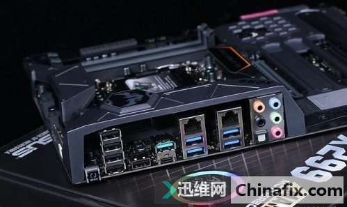

4、静电防护
  对电子方面的防护,静电是电路的大杀器,秋冬季脱毛衣时产生的静电就有几万伏特,因为电流很小,总的功率也很小,所以并不会对人体造成什么伤害,但是电子元件可就不一定了,如果放电位置合适,烧毁一个元件是很容易的。
  平时主板和人体接触最频繁的地方就是I/O区域,所以很多主板都在USB接口等电路中串联了可恢复式的熔断元件。这样在经历静电或者短路时可以快速熔断,以保护主板本体不受影响。并且还有一个LAN Guard的防护系统,是用来防止雷电带来的电涌损坏网卡芯片的,优秀的主板上也会有配置。

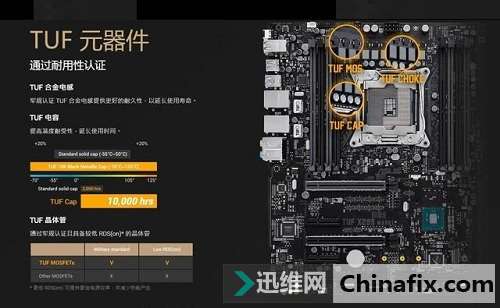

  CPU供电相数越多提供的电力功率越大,电流电压越稳定,但前提是同样的元器件,也就是同样型号的MosFet、电容、电感,这三个元器件组成了最核心的供电电路。MOSFET场效应管主要用来控制及放大,电容用来稳定电压,电感用来稳定电流,这三个元器件综合使用才能为处理器及其他元器件提供稳定的电力供应。
  假定各家厂商用的这三个元件都是同型号的,这种情况下供电相数越多,电力就越稳定。但是,每家主板用的元件都不一样,供电相数就不能说明什么问题,如果你想要知道用料好不好,只能去根据元件上的编号来查询其型号,然后通过其参数来辨别是否为更佳的产品。
  比如:电容,目前日系电容大于台系电容大于国产电容,不过并不完全正确,日系和台系电容中也会有低端产品甚至比不上好的国产电容,只能是查询型号来辨别。
主板耐久度分析 图9
  电容有个重要的参数,12K代表可以经受12000小时的负载测试,按照你每天使用十小时来算,不间断使用5年也就1.1W小时,这个耐久度算是不错。
  但不是说10K电容使用到1万小时的时候就“崩”一声就挂了,只是说在1万小时之后就可能要出问题了,是可能。电容上的参数中写的“10K****”并不代表其寿命为10K,还需要查询其参数来确定。
