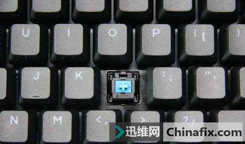

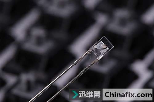

  第一步:先看轴体上的预留灯位形状,用以选购灯珠,Cherry MX轴体一般可以同时兼容圆头灯珠和2*3*4方头灯珠。
手把手教你如何DIY键盘背光灯(图2)

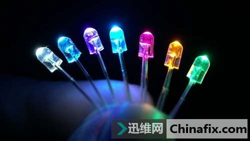

  圆头LED灯珠。
手把手教你如何DIY键盘背光灯(图3)
  2*3*4方头LED灯珠。
手把手教你如何DIY键盘背光灯(图4)
  第二步:根据预留灯位形状,选购灯珠。

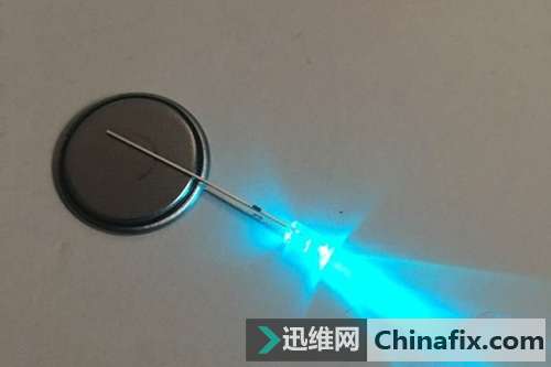

  第三步:用纽扣电池检验灯珠是否正常。因为一袋100个灯珠中会有几个不亮的,属于正常现象。但是如果焊接完成后才发现灯珠是坏的,那将是一件无比糟心的事情,所以一定要事先检验。

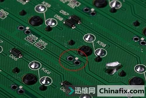

  第四步,拔下键帽,拆开键盘。因为Cherry MX轴体是焊接在PCB板上的,所以不要进行拔轴。图中红色圆圈内的两个孔洞对应的就是轴体上的预留灯位,而PCB板上白色圆圈内的焊点则是Cherry MX轴针脚的焊点。

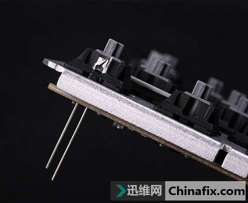

  第五步,插入购买的发光二极管,使其针脚穿过上上图中红色圆圈所标识的两个孔洞。
手把手教你如何DIY键盘背光灯(图7)

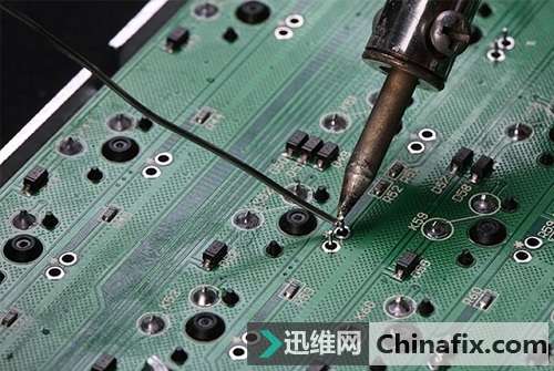

  第六步,剪断多余的针脚,预留合适长度,然后进行焊接。新手在焊接的时候,可以先在焊点、焊件上涂一点点松香,松香是一种助焊剂,使用后不易发生虚焊。然后用加热的烙铁头先蘸一下松香盒内的松香,松香发出“呲”的一声并冒出白烟,说明温度合适,可以焊接了。接下来,将烙铁头、焊锡、焊点三者接触,保持两至三分钟,待焊锡融化均匀后,即可完成焊接。

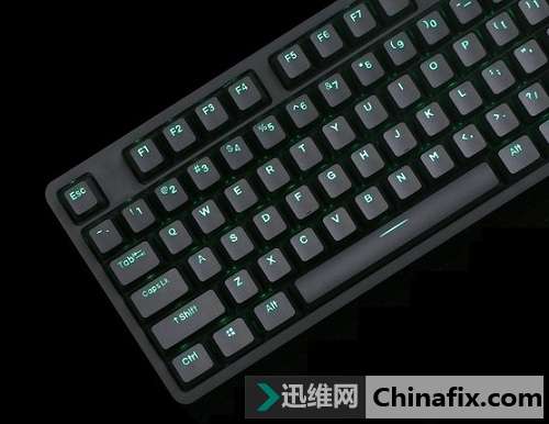

  第七步,将键盘装回去通电,下图是该款键盘原装背光灯的效果,而键帽背光干净与否取决于键帽材质和双色注塑的工艺。DIY背光亮度较大,不建议使用透明键帽,否则会很晃眼。
