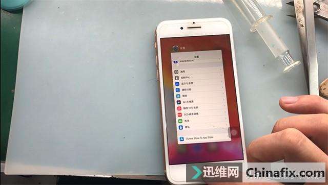

    收到头条粉丝寄修的收到其他维修同行的一台iPhone8,客户描述之前摔过,屏幕先落地,拿起来发现按Home键不能返回,但指纹可以解锁。
故障分析:
拿到机器后,首先检测故障,指纹可以,添加指纹选项也是蓝色的。根据以往的维修经验,类似的这类故障初步怀疑是U10按压芯片有问题。

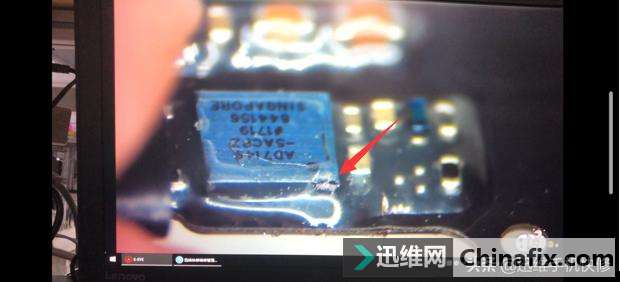

拆下指纹排线,发现U10指纹按压芯片右下脚碎裂损坏。如图:
原来是由于摔裂了芯片导致按压Home键没有返回功能,将损坏的IC除胶风枪加热取下,这里温度要有一定的掌握不能太高,不能吹的太久。
处理好后,装一个新的U10按键IC上去。
装机测试,进系统指纹和返回功能都可以正常使用,故障修复,维修到此结束。
