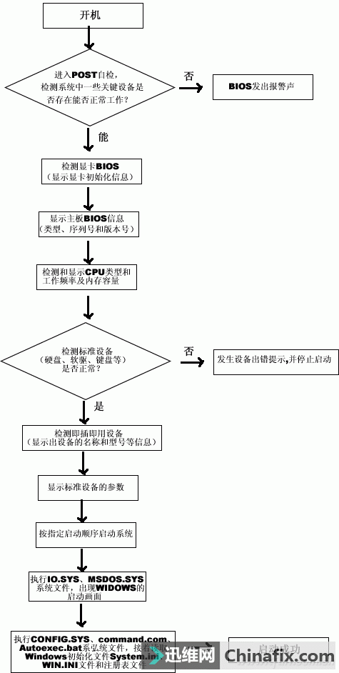

  要想快速掌握一些常见电脑故障诊断的方法,首先我们要知道电脑正常启动的流程。电脑的启动顺序其实非常恒定,总体顺序是:电源通电开机→主板通电→处理器自检→内存自检→显卡自检→加载BIOS信息→输入输出设备自检→加载启动→进入系统。一旦中间某个环节出现问题,电脑都会有相应的反馈,通过这些非正常反应,就可以很容易判断电脑故障的根源所在。

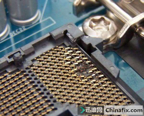

一、常见电脑故障诊断的方法——启动无任何报警,电源、处理器故障
  正常启动电脑都应该是“滴”一声然后屏幕亮起,自检进入系统。如果开机加电无任何反应,也没有报警声,只能是两个地方出现问题:电源和处理器。这种情况下处理器故障的几率会更高一些,这是因为电源如果是彻底损坏,是无法加电的,也就是没有任何反应。当然还有一种可能,是处理器辅助供电没有插上,很多小伙伴装机都容易遗漏这个事情。
  处理器故障的可能性也要区分,一种是处理器确实损坏了,那肯定无法开机;另一种就是主板BIOS设置有问题,所以不能启动自检,不过近几年的主板在这部分改进不少,这种故障几率几乎很难见到了。

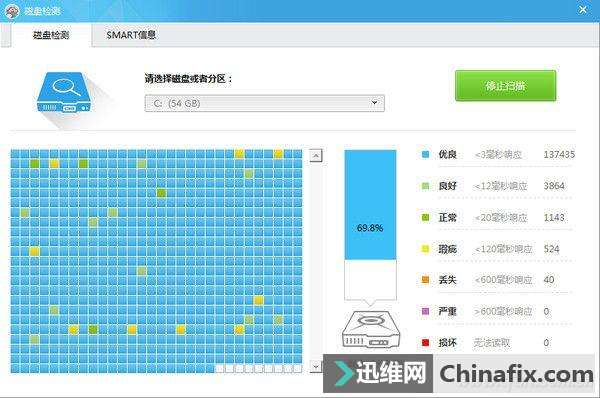

三、常见电脑故障诊断的方法——启动系统时死机,硬盘故障。
  自检完成后读取盘启动,这时候如果发生卡死现象,除了系统软件故障外,最大的可能是硬盘故障。不过这种情况本身就比较少见。如果是遇到这种情况,最好制作一个PE系统由U盘启动对磁盘进行检测,以确定故障情况。

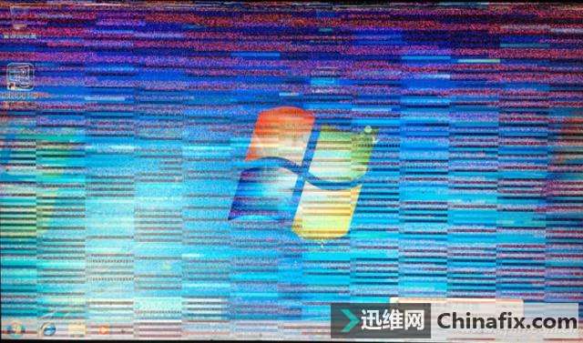

四、常见电脑故障诊断的方法——运行时花屏,显卡故障
  系统在正常运行的时候,如果出现花屏之类的显示问题,99%的情况是显卡的显存出现问题了,这种情况只能维修,故障无法自行排除。另外,如果是屏幕突然缺色,比如偏红、偏绿、偏蓝这种情况,多半是显示器连线出问题了,笔记本的话就是显示屏排线出问题了(断接或者没插紧)。

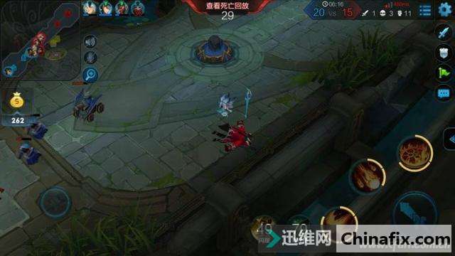

五、常见电脑故障诊断的方法——运行时画面卡主,显卡故障
  这种情况也是显卡故障,不过换了角色,是显卡核心出现问题了,长时间满载运行的核心过热可能出现这种情况,或者是核心本身不稳(缺陷之类)也会出现这个问题。这种情况于显存故障一样,都是自己无法修复的,需要送修。

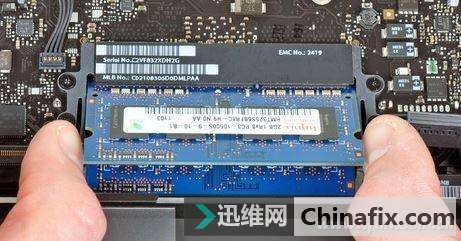

六、常见电脑故障诊断的方法——运行出错蓝屏重启,内存故障
  系统运行蓝屏重启,如果排除软件问题或者硬盘读写错误,那就只有一个情况了:内存故障。无论是否超频,试试看能否降频运行内存(BIOS内调整),如果故障依旧,说明内存颗粒有损坏的可能,需要更换。另外,如果是不同品牌、乃至不同容量的内存混搭,也容易出现这种错误。
