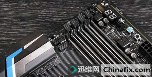

  首先,DDR3、DDR4内存技术上应该是前后继承的关系,但不是同一种,从外观上看,内存本身就存在着比较大的差别。这里贴一张图就能让大家明白他们之间的外形差异。金手指的缺口位置不同是最大的差别,这种设计上的差异其实最大好处就是防止混淆内存规格,DDR3内存插不进支持DDR4内存的主板,反之亦然,就是让用户不必担心插错的问题。

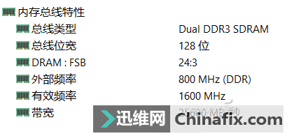

  除了外形的差别,频率上DDR3和DDR4也有差别。这里也要提一句,所谓的“频率”其实是说“等效频率”,实际物理频率没有标称的那么高。拿DDR3 1600来说,首先内存核心频率没有那么高只有200MHz,而标称的1600只是因为一次传输多倍数据(等效)而已,不是代表它运行在1600MHz的频率上;DDR4 2400内存核心运行频率为300MHz,等效为2400,其实大家可以看到,没有人会写DDR4 2400MHz,因为这个只是等效2400的频率,不是物理运行频率。

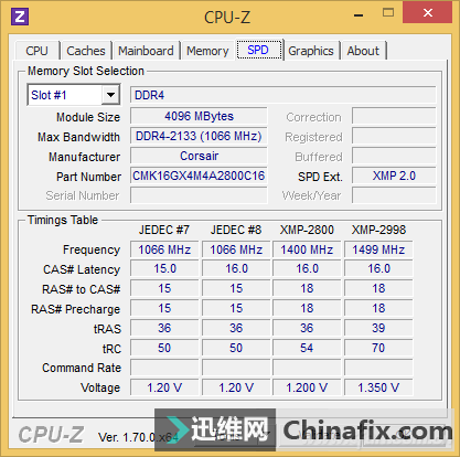

  目前,DDR3内存主要就是1600的规格,DDR4内存则有2133、2400、2666几种规格,其中DDR4 2400为当前主流产品,在购买内存的时候,如果不是超频玩家,DDR4 2400就足够了(DDR4 2133濒临淘汰,价格也没优势)。

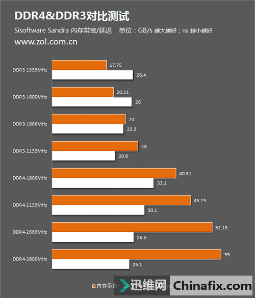

内存带宽决定了性能

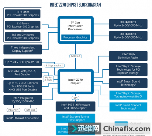

  内存带宽和处理器的能力息息相关,处理器提供什么样的内存控制器不仅决定了支持内存的规格,也决定了内存带宽最大的上限。
  就拿双通道内存技术来说好了,双通道的性能会释放处理器的性能。可能很多人会问双通道究竟是什么?小编简单概括一下:成对的内存安装方式就是双通道。不同的时,家用主板即便有四条内存插槽,就算都插满内存也只是双通道而已,因为处理器只能提供双通道内存技术规格,只有高端处理器才会集成四通道设计。
  双通道理论上可以提升两倍带宽,但是实际上双通道也会有打折,包括延迟也会影响理论最大性能的表现等等,不过即便如此也比单通道时性能好多了。
